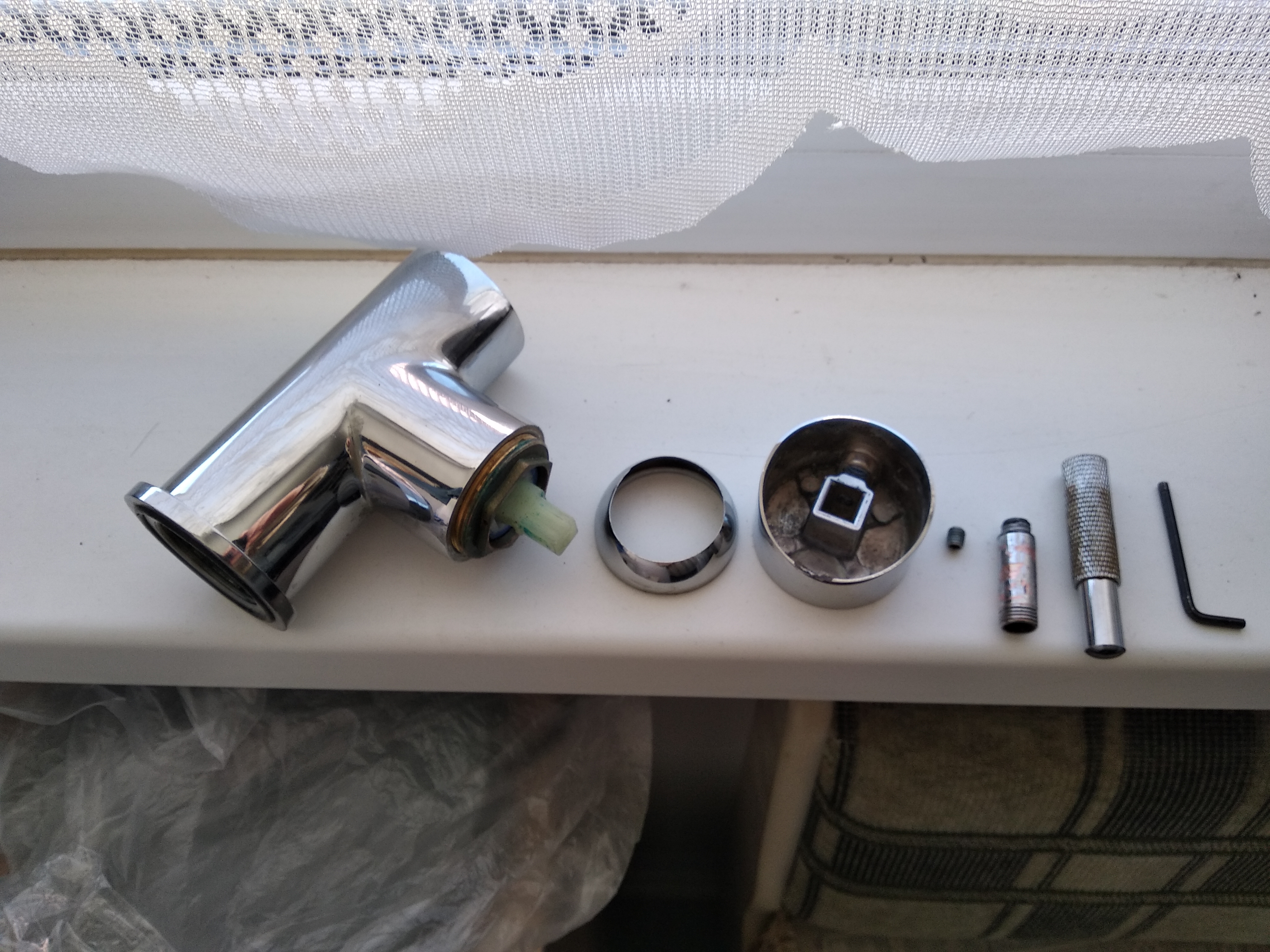

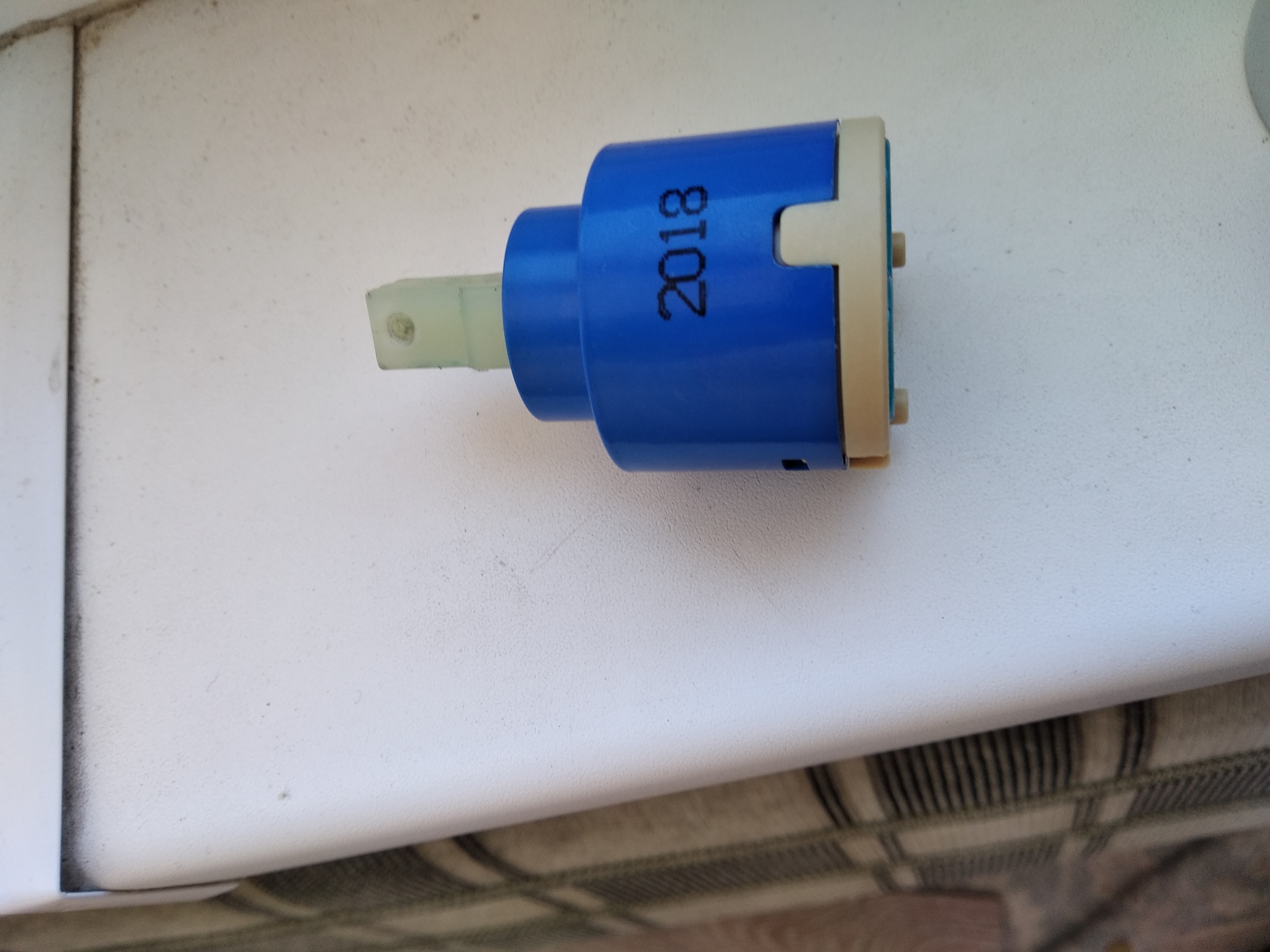

Здравствуйте. Подскажите пожалуйста, как заменить картридж горячей холодной воды в смесителе Accoona A5179—3. Не можем снять крышку с ручкой. Раскрутили ручку. Думали там, как обычно отверстие под шестигранник. Но там его нет. Ручка с какой то целью раскручивается пополам. Там отверстий нет. Верх выкручивается, а нижняя часть нет. Такого дурдома ещё не встречали. Дорогой смеситель и такое наворотили.картридж номеркак снять эту крышку к вопросу д.кКроме всего прочего, обломилась трубка (медная) внутри смесителя, для подачи очищенной воды с фильтра. Сгнила по резьбе. (это решили как сделать) А вот как к картриджу подобраться? На других моделях видели, ручка выкручивается полностью, а там шестигранник. А здесь.... Кто сталкивался подскажите. Не советуем его к приобретению.
В таких конструкциях сама ручка может игарть роль фикстатора (вместо винта с шестигранником). Теперь тяните крышечку с картриджа.
forward написал 10.05.2025 в 09:33
Дизайнерские изыски.

Одну часть открутили, а в остатках ни каких шлицов нет под открученной частью? Если нет, то можно там сделать шлиц под плоскую отвёртку своими силами (напильником или ножовкой по металлу). Как выглядит вариант вашей ручки, так сказать, изнутри: imageimage
Или ищите иной способ открутить остатки ручки - оберните резинкой, а потом газовым трубным ключом, что бы не повредить покрытие.
Или сразу перейти к вандальным методам с разломом или распилом ручки, а ручку потом купить отдельно, возможно с привычным шестигранником под крышечкой.

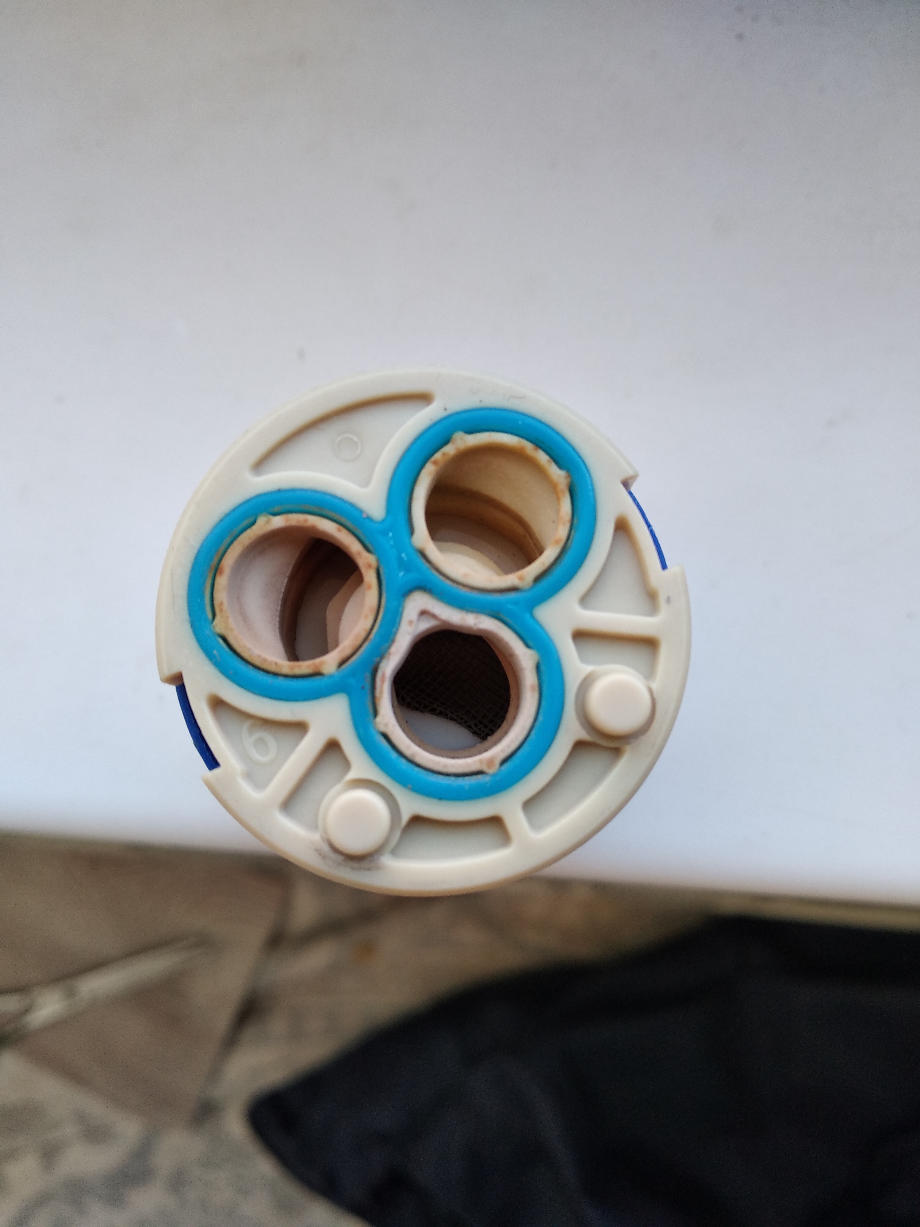

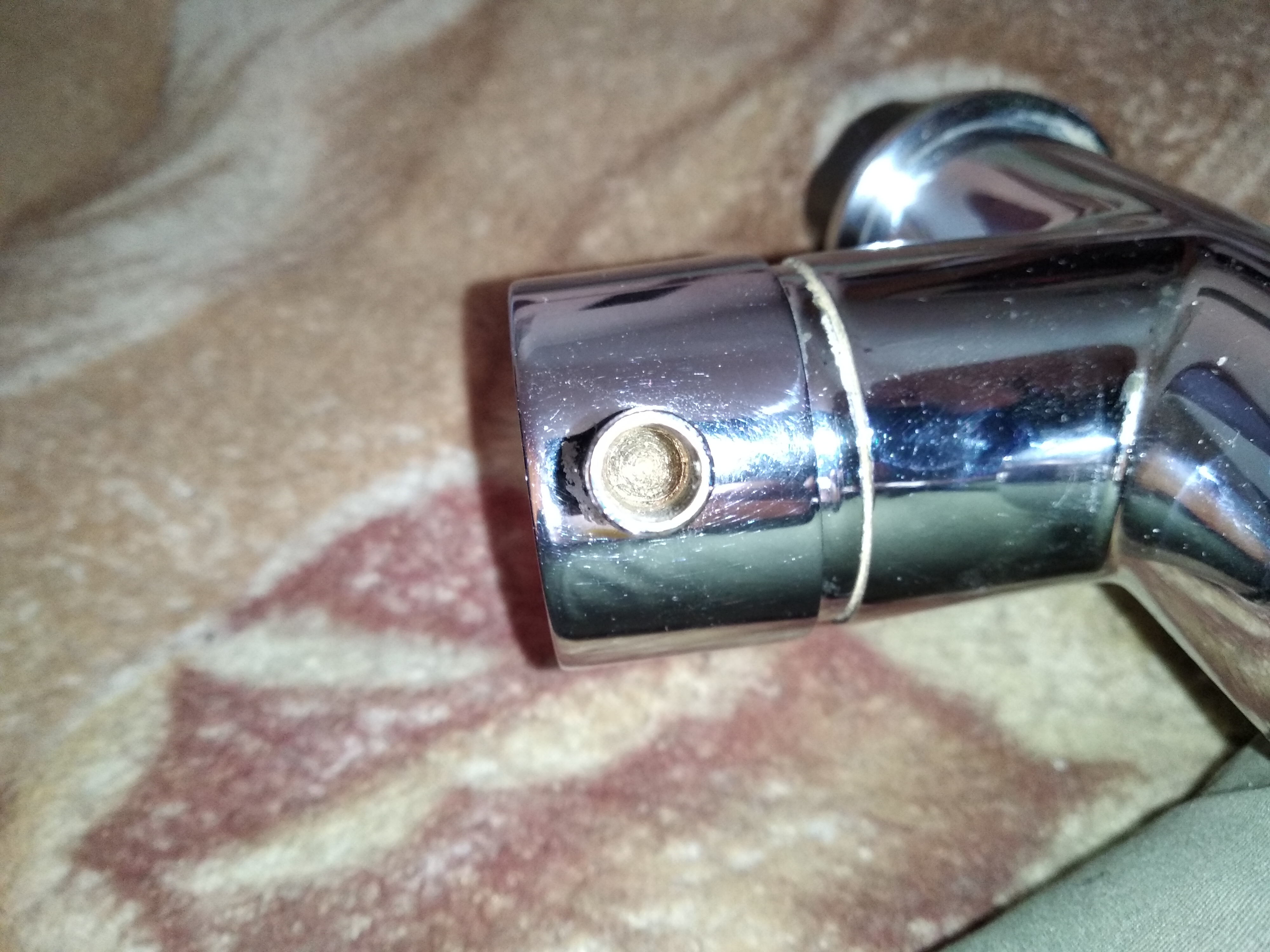

Всем Здравствуйте. Решили свою "головоломку" со смесителем. Помог старый Добрый уксус!!! Капнули по краю ручки, подождали немного и о чудо, открутилась нижняя часть ручки! А там под шестигранник гнездо. Всем спасибо за советы. Может и наш способ кому то пригодится. Фото прилагаю.разобранныйнет отверстийIMG_20250518_160100IMG_20250518_160143IMG_20250518_160525
