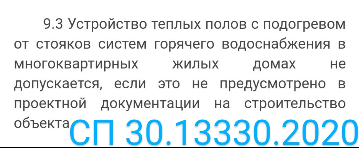

На этапе проведения водоснабжения в ванной возникла мысль проложить трубы по полу зигзагами, пока нет стяжки. Есть ли какие-то минусы у этого решения?

Главный минус, который называется незаконная самовольная перепланировка. 1000050343

Vitruvius, в ежемесячной платежке есть такая статья Оплата тепловой энергии . А вы планируете отбирать это не учтённое тепло "на халяву", т.е. не оплачивая эту услугу. Вот с целью защиты и был принят пункт этого запрета в Своде Правил. Уточняю, согласно названия топика, Теплый пол из ГВС речь идёт о постоянном отборе тепла в контуре с циркуляцией, т.е. водяной теплый пол от системы ГВС

Vitruvius,  если это гвс ванной в мкд, ничего хорошего, всего лишь неконтролируемые потери тепла, лишняя работа, большая толщина стяжки и т.д. Просто сравните с тем, что такое теплый пол, как он должен быть: автономное отопление/водоснабжение отдельный контур, смесительный узел и т.д.

Только пока никто не вспомнил о том, что тепловой режим водяного тёплого пола является низкотемпературной системой, на подаче максимум 40гр, а температура ГВС 65гр.и выше.

Не зависимо от чего он, питать тёплый пол от общего ГВС или от своего отвода ГВС либо не эффективно или незаконно, а так же нет возможности регулировать тепло, если оно окажется в избытке.
От своего отвода - абсолютно законно. Никакой перепланировкой, конечно, также не является. Никакого избытка тепла в ванной также не бывает.
Никто из сделавших так не пожалел.
