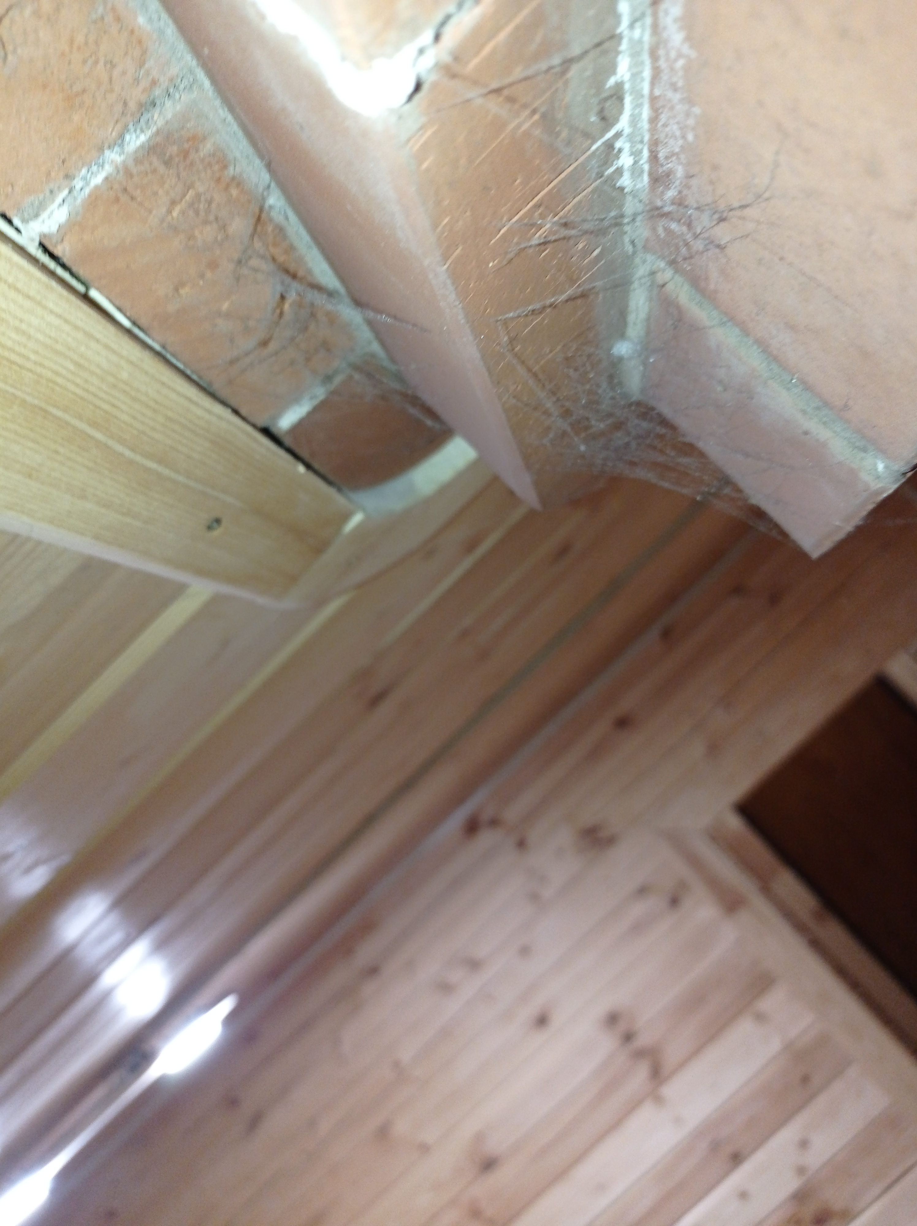

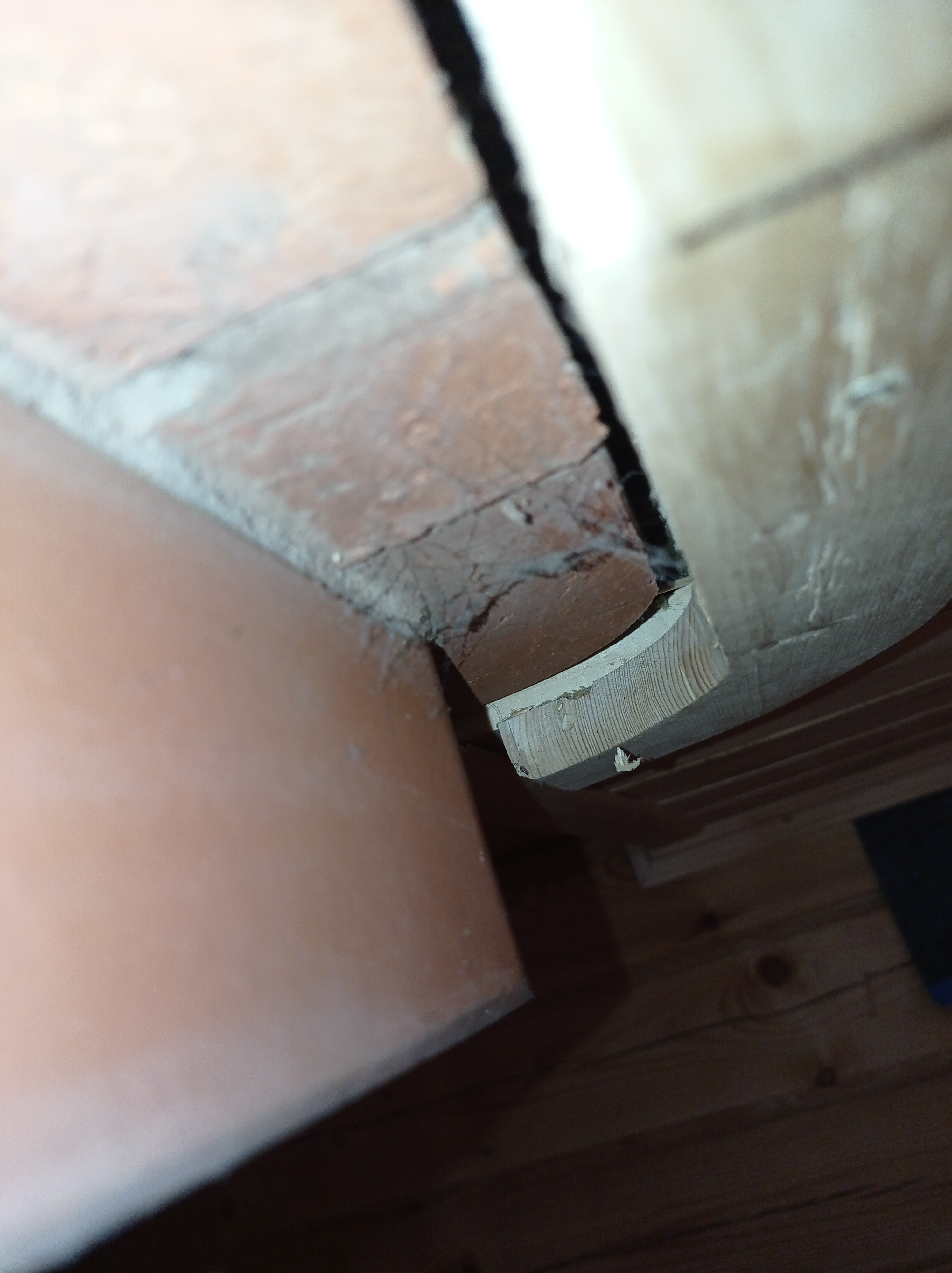

Дом из 150 проф бруса, 10 лет ему, первые 5 стоял ни кто в нем даже не ночевал, в 20м я его купил, и начал топить печь по приезду и конвекторами в своё отсутствие поддерживал + круглый год., по итогу печь которая стоит на земле, потихоньку побежала на верх, думаю см 2 точно, усугубляется все тем, что в потолке 2го эт под обшивкой переход с кирпича на сэндвич, и какое там расстояние до крыши я х.з. как бы не начало выдавливать крышу. Более того возможно, что на первом этаже печь ведет себя прилично, а может я просто не замечаю. Суть вопроса: если припрет поднять дом скажем на 2-3 см (винт сваи), по идее берем домкрат, откручиваем обвязочный от оголовка и поднимаем, суем чего то между оголовком и обвязочным опускаем, контрим. я вижу так, кто сталкивался подскажите правильно ли я выбрал решение проблемы, и что можно использовать в качестве прокладки?
Воротник сендвича может уже оторвался....

скорее всего я бы уже тогда вопросы по этому дому не задавал.IMG_20220522_212944IMG_20220522_212954

Сначала разберитесь как сэндвич дальше проходит через крышу. Если по уму сделано, там подвижки не страшны - фартук силиконовый. Ну и ППУ через потолок тоже гляньте, если он есть. Или кирпич через потолок - там вообще с зазором должно идти.

манжета на крыше какая то явно резиновая или какая там, в потолок уходит кирпич, и где то внутри переход на сэндвич

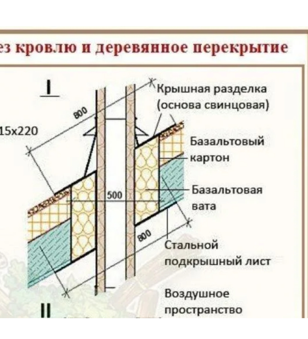

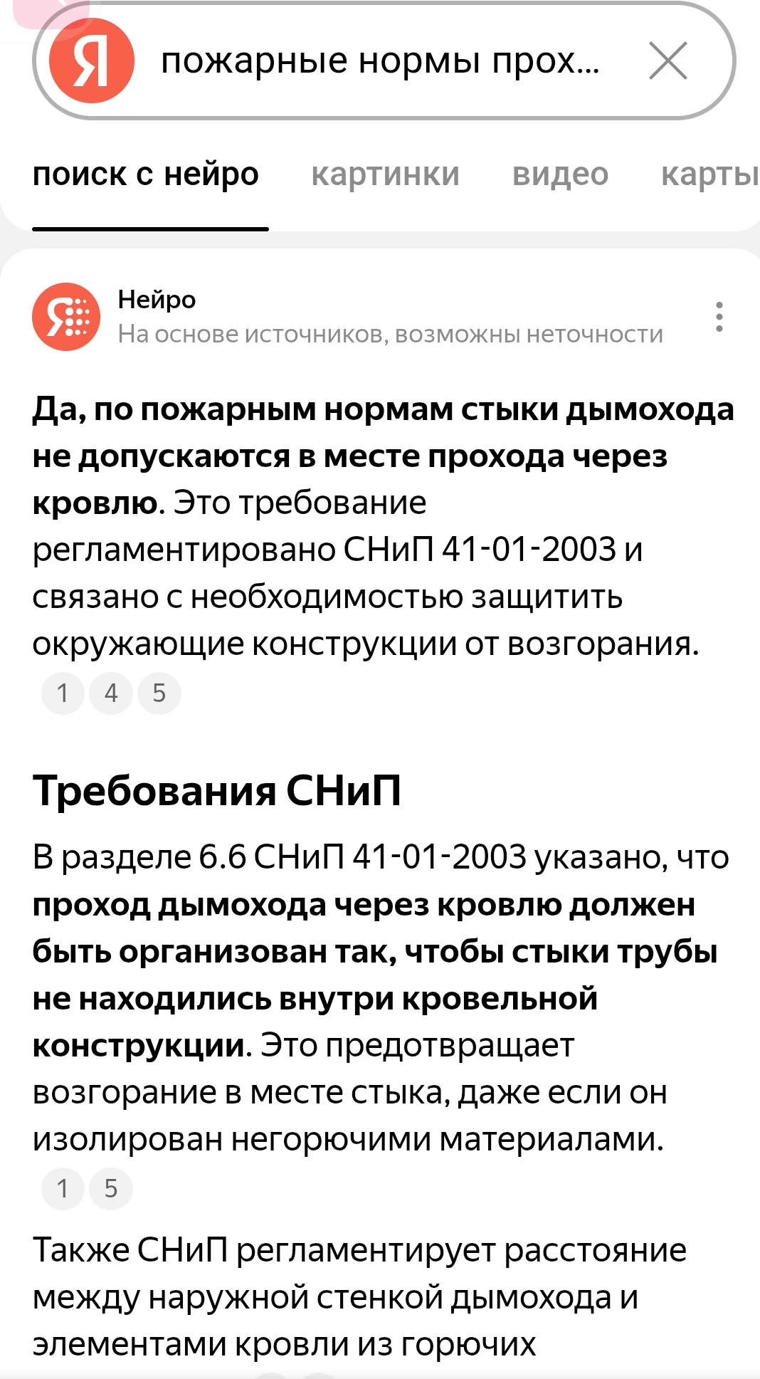

PROTECTOR написал 15.05.2025 в 15:26
манжета на крыше какая то явно резиновая или какая там, в потолок уходит кирпич, и где то внутри .....
Вокруг трубы должна быть негорючая заделка - см нормативы пожарные...
Screenshot_20250515-154733 а у вас наверное толщина трубы полкирпича и уходит в крышу.
И скрытый стык - дело не хорошее.

BV, ну вот черт его знает что там

Короче, сначала разберитесь с проходом дымохода через все перекрытия и крышу. Возможно, проблема намного обширнее, чем просто усадка. И это в любом случае будет не лишним, проверить критичные для жизни моменты. Такие как противопожарная защита, защитные автоматы в электрощите, по возможности распределительные коробки. Ибо это делалось без вас и до вас.

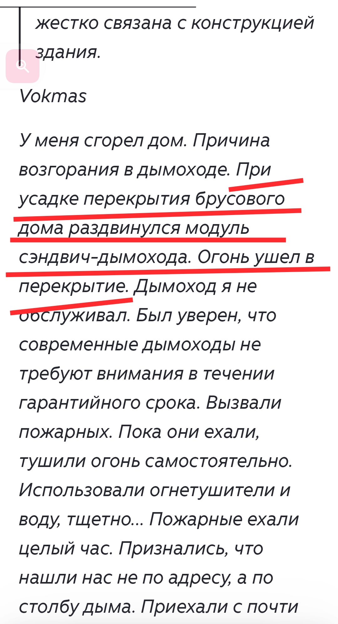

Screenshot_20250515-161353 Дом на сваях, печка на земле. Допустим зимой печку приподняло морозом, а к лету печка опустилась - стык в конструкции кровли - кирпич опустился, а сендвич нет.

BV написал 15.05.2025 в 16:14
Задумался о своей деревеньке. По уму сделано и в доме и в бане. Шевелится без угрозы рассоединения. Ржали надо мной (банькой) соседи, а я там сооружал растяжку треугольником жестким для сэндвича поднимая его по нормам над коньком.
