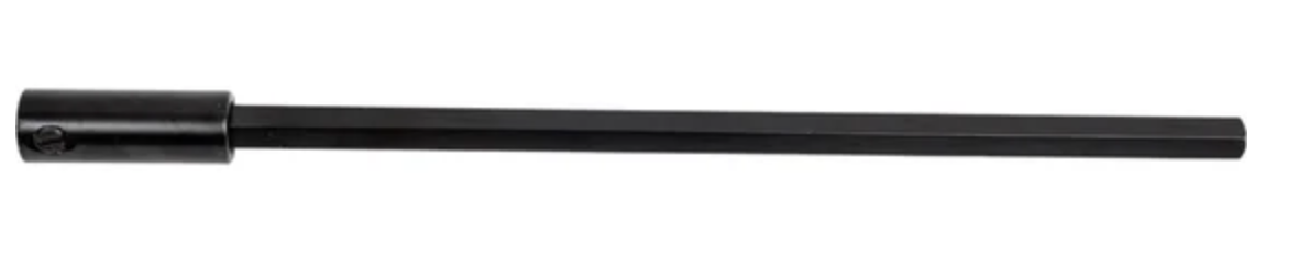

Приветствую. Есть такая проблема как сверление дереревяных конструкций под вводной кабель. При этом применяется стальная водогазовая труба, от дюйма и более. Там как известно и гвозди попадаются , вдоль и поперёк. Которые как известно лучше всего проходить биметаллической коронкой. Но у этих коронок хвостовики адаптеров весьма короткие и забуриваясь (поэтапно)в пирог из деревяшек и гвоздей их длины , не хватает. Может кто-то встречал - длиные или удлинители для таких хвостовиков?

о какой толщине конструкций идет речь?

BV,  Нужен без биений и посадка - внутренний шестигранник 10 мм сс жёсткой фиксацией. Пока что на ум приходит только удиненная торцевая головка насаженная на 1/4 " адаптер . Но всё это прилично телепается.

Сверло (на директлоте посмотри) нужного диаметра - но с углами заточки под уменьшенную подачу по дереву.(сам переточишь) Р18 или Р6М5 не заметит ни гвозди, ни саморезы. Хвостовик с КМ4-5 переточишь на максимальный диаметр своего патрона, у знакомого токаря. И не благодари.

Судя по описанию, удлинитель для оснастки с хвостовиком 7/16-Е Снимок экрана 2025-05-19 в 14.53.22

dv_sudya,  из описания Тип хвостовика оснастки:шестигранный (7/16HEX - С) Хвостовик удлинителя:шестигранный (7/16HEX - E)

есть решение еще изящнее - алмазное бурение, видел даже коммерческое объявление, мол бурим бревна любой толщины любым диаметром.

но если приложить картинку из ссылки, то очевидно, что 7/16 - С как раз вставляется в инструмент Снимок экрана 2025-05-19 в 14.58.49В любом случае фиксация установочным винтом хоть -С хоть -Е такое себе решение

Алмаз по дереву не будет резать Точнее будет но очень долго Тут обычное по дереву не пойдет, а быстрорез - вполне, гвозди пережевывать. И все эти удлинители - болтаться будут. Впрочем, каждому свое
