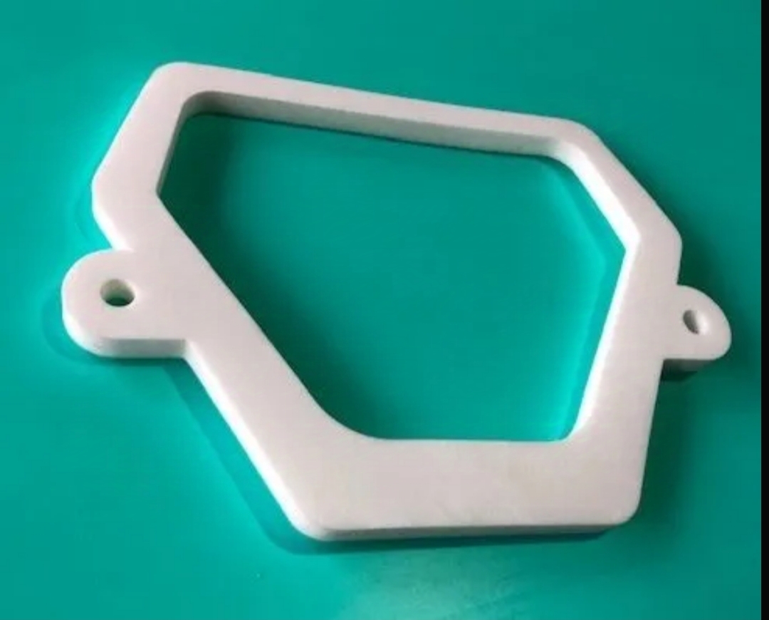

IMG_20250522_095100Доброго времени суток, прокладки из микропоры одноразовые? Т.е. одна затяжка и на выброс после снятия бочка?
Как лучше затягивать крепления бочка, по одному обороту с каждой стороны, равномерно?
И даже новые текут. Приходится мазать герметиком с двух сторон.
skatzz написал 22.05.2025 в 05:53
Равномерно, но гайки там вроде пластиковые. До первого откинувшегося на бачок спиной.
Давите сверху на сам бачок сжимая прокладку и в этот момент снизу подкручиваете гайки, не до конца - необходимо оставить лёгкое, едва заметное, покачивание бачка. Затем и покачивание бачка и его опирание на стену компенсируют прокладками из нежёсткого пенопласта. Применение герметика недопустимо.

sereza, спасибо, а лучше резиновые/силиконовые прокладки брать? Форма трапеция
Не очень понял. Хорошие родные резиновые прокладки стоят (стояли) на оригинальных в сборе унитазах ( типа Гуcтавсбергов или Якоб Делафонах) при этом они проверялись на заводе и предполагалась хорошая геометрия изделий. Сейчас с этим сложнее. Всегда можно подобрать прокладку из микропоры под любой унитаз из готовых или купить листовой и вырезать нужной формы.
