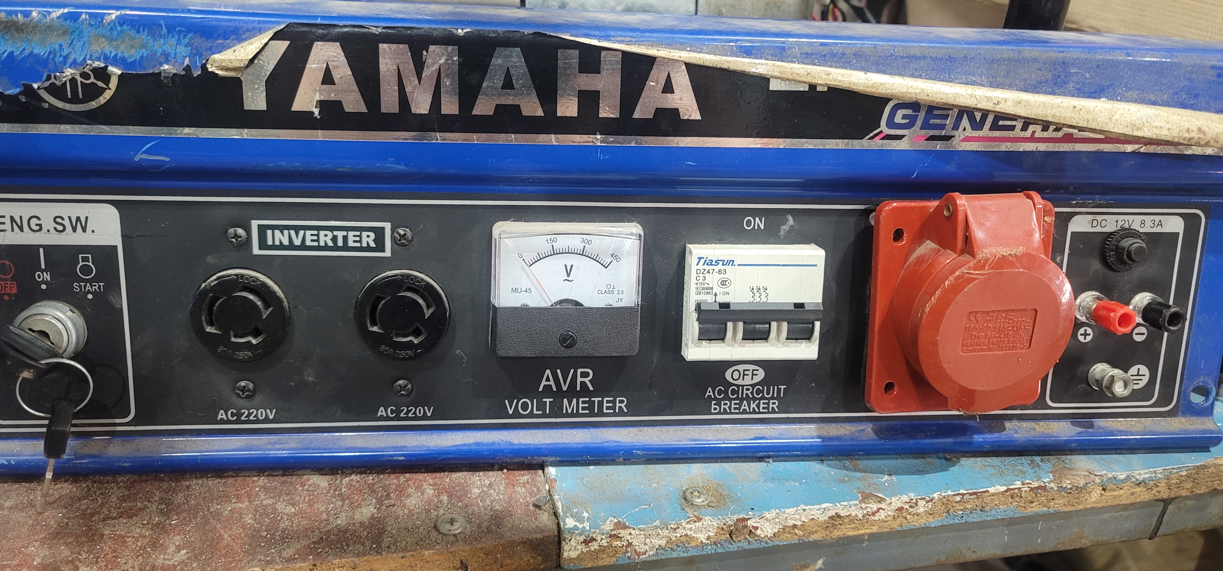

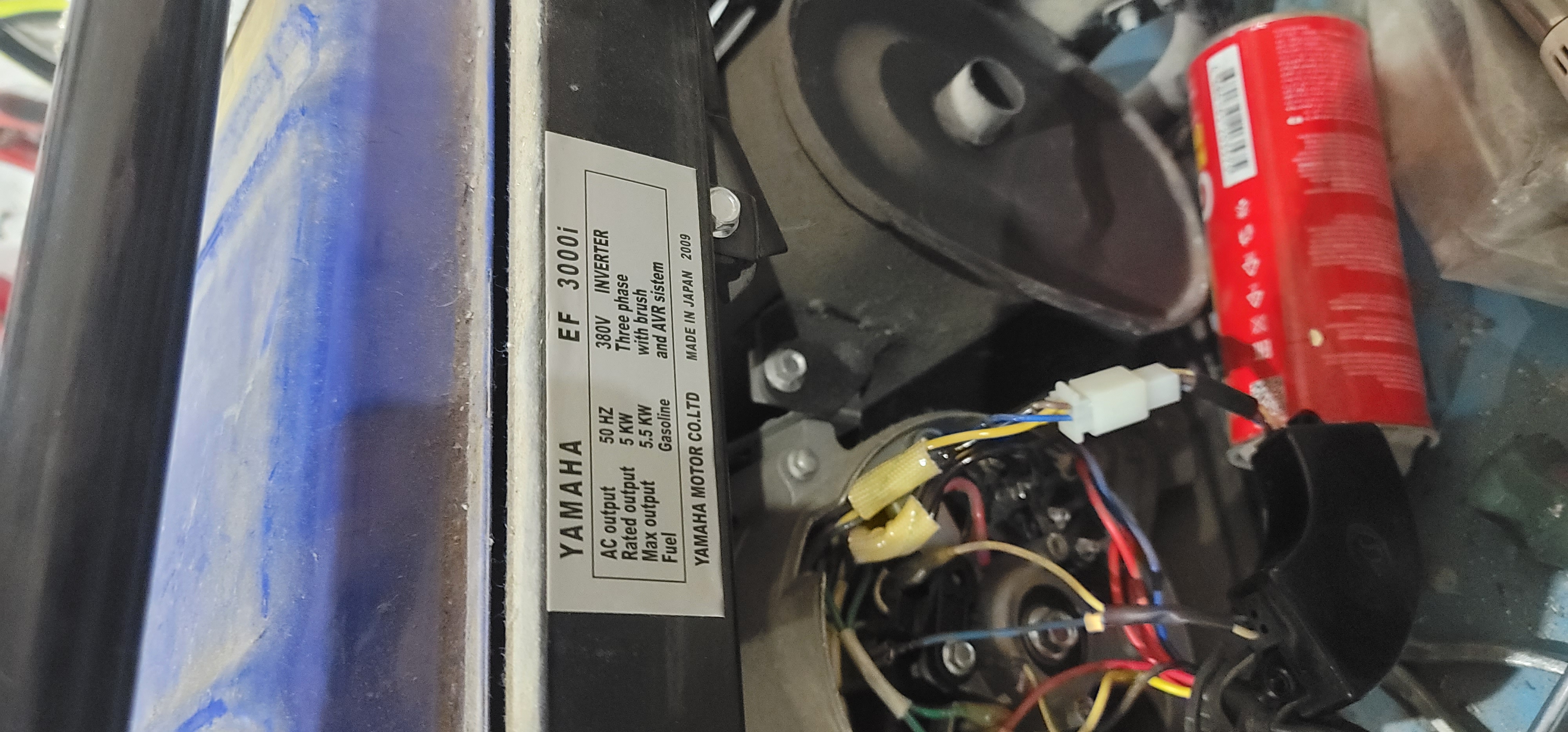

Yamaha ef3000i выдает низкое напряжение.. Это трёхфазный бензогенератор. Бензогенератор новый. Стоял. Лет 10 пока не понадобился. Залил масло. Генератор завёлся с пол оборота. Но выдаёт. При замере между фазами. 220 вольт. А должен выдавать 380. Накрутил АВР. Стал выдавать 300 вольт. Больше поднять не получается. Между всеми фазами звонятся одинаково. Никаким перекосом вроде бы даже и не пахнет. На данный момент не знаю, куда и копать. Может попробовать купить новый АВР? Только вот проблема в том, что на нём нет ни единого обозначения. И непонятно какой брать. Бензогенератор на 5, 5 киловатт. На выводе 220. Могу запустить дремель. Болгарка не запускается. Не хватает напряжения. Если есть у кого, какие мысли поделитесь?

Stilusy, а уверены, что должен давать именно 380 линейное? Что в паспорте?

BV, IMG_2025_06_02_09_52_51_2806780507982574528744IMG_2025_06_02_09_53_32_2227492296706264717743покупал его ещё в 2010 году. Паспорт пока ищу куда-то дел... Да и на данный момент. Мне нужно. Хотя бы полноценный 220. А не 160. Которые сейчас я могу с него снять.

Копать в сторону возбуждения и гуглить по ремонту генераторов.....

Вопрос решился. Заменой авр..... Проблема оказалась в регуляторе на старом авр. Скорее всего брак. Криво впаян, то контачит то нет, + вибрация. Без проблем сейчас держит. Работу отрезного круга 2квт.
