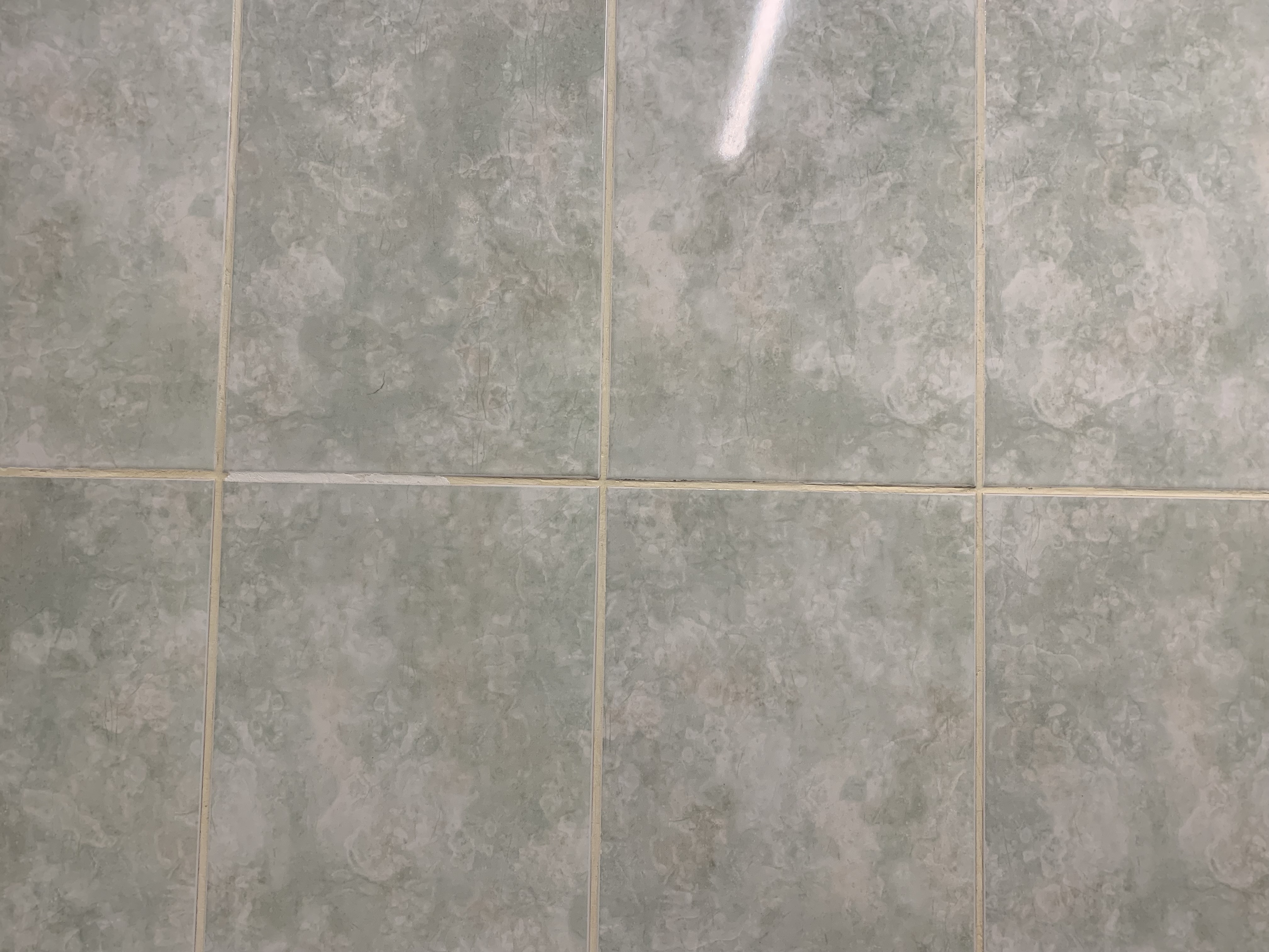

Здравствуйте, старая затирка пожелтела и где-то видны следы плиточного клея, можно ли перезатереть все сверху новой затиркой ? Или же сначала надо все вычистить до клея ? IMG_6544

Отбеливателем её, -того!
Andrey1717 написал 06.06.2025 в 15:30
следы закрасить краской.
Нет, затиркой сверху не получится. Надо вычищать, чтобы слой затирки был хотя бы пару мм..

Такой скребок 6819133041 и к нему комплект ножей (3шт). Расшить на глубину 3мм и перезатереть.
