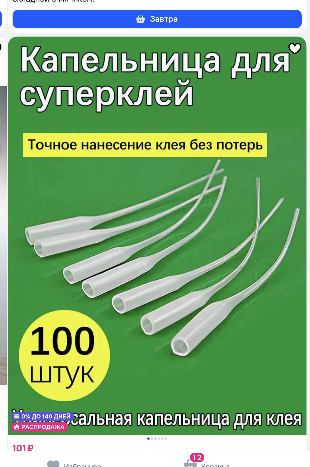

Это самый разумный и оптимальный способ. Возможно, отверстий на площади надо несколько и аквариумный герметик избыточен - просто затирка. И рассверливать ничего не надо - если толщина шва позволяет ввести тонкий носик к пенобалону. Так же и притягивать - через перекрестие плиток.
Может кому понадобится IMG_3924

Капельницами выше)))

BV написал 29.09.2026 в 19:07
Не получится. Эти капельницы хорошо пропускают пену, но ПВА очень густой для них.

Серьезно?

BV написал 29.09.2026 в 20:30
Серьезно?
Разумеется, и я не удивлена, что вы это не знаете. Пена проходит сквозь капилярку - я раньше использовала для поделок такое устройство типа 3дпринтера - только без принтера, руками модели создавала. На станке выточила гайку-насадку на пистолет для пены, с переходом для капилярки от холодильника. Она одноразовая была - после использования менялась на новую. Сейчас появились такие пипетки как на фото, Удобно и делать ничего не надо - термоусадкой насадил на наконечник пистолета и вперед. Или так натянуть. Но смысл капилярки - она жесткая (для объемного рисования удобно) а пипетка мягкая - но в плиточный шов загонять самое оно. Обрезать только до места с диаметром побольше

MADONNA написал 29.09.2026 в 21:03
Тогда это уже не совсем та капельница) Без обрезания расход .... каплями.
Такие пипетки делаются из пэ трубки для пистолета (или другой) горелкой и пассатижами.
