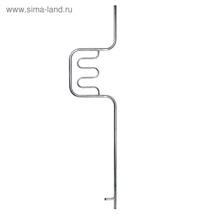

добрый день. вопрос к людям с практическим опытом. есть старый 5 этажный дом где требуется заменить полотенцесушитель, который сейчас питается от отопления. Стояк с отоплением сделан из черного металла. Местные жкх сотрудники предлагают вывести в квартиру кусок трубы черного металла и уже к нему прикручивать полотенцесушитель. Визуально мне такое решение не нравится. Есть ли какие то варианты, чтобы в квартире была нержавейка и эта была стабильная конструкция на года? (можно ли варить нержавейку с черным металлом или м б сделать на скрутке- но насколько это надежно? и что про пропилен?)
все эти сварные работы будут замурованы в стену и второй раз разбирать стену не хочется. спасибо.

Можно конечно - но зачем? Черные трубы закончить наварными резьбовыми штуцерами - и к ним на гайках повесить полотенчик. Полипропилен - ни-ни..

А подача гор.воды у вас централизованная или от газовой колонки ? Если подача воды централизованная, то тогда лучше подключить ПС к рециркуляции ГВС, а от отопления отключить. Преимущества в том, что от отопления полотенцесушитель работает только в отопительный период, а от циркуляции ГВС он будет работать круглый год.

Правильным было бы поставить байпас и краны, что бы в случае проблем с ПС иметь возможность его отключить и заменить.

Купить ПС со штангой и отводом.

Правильно не замуровывать общедомовое имущество. Сварка не прокатит, а резьбовое надо обслуживать.
