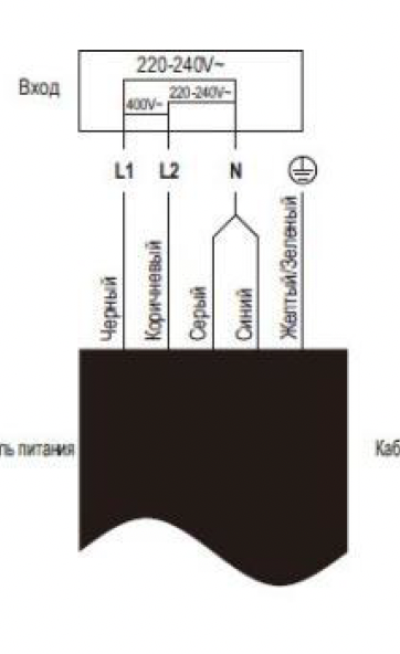

Добрый день! Прошу сильно не пинать, первый раз развожу электрику в своем дачном доме)
Имеется:
Ввод 3 фазы 15квт, варочная панель с двухфазным подключением, духовой шкаф на третьей фазе, кабель медный 5х2.5
Щиток выполнен в таком исполнении: 380_3Задача: Подключить варочную панель согласно схеме из инструкции: Без названияВопрос: Правильно-ли я понимаю, что мне нужно в щитке после УЗО поставить 220v 16А 4-х полюсной автомат? При условии что после автомата. N1 и N2 соединяются в общей шине

Одно трехфазное УЗО на все - плохо, при любой неисправности отключится весь дом. Поставьте его на верку + духовка и после УЗО 3П автомат 16А.
По схеме щита - перед парами автоматов на каждую фазу - 2П УЗО.

А при такой схеме подключения она будет соответствовать этой картинке?
Без названияПросто никак не пойму смысла двух нейтралей в инструкции, если они в конце концов все равно соединяются в шине. Не могли бы прояснить этот вопрос? А то боюсь что 400в уже не просто пощекочет руку в случае чего) А вот две раздельные линии по 220 выглядят безопасно и притягательно.
Не для России. Не заморачивайтесь.

Она это схема, неверно выразился. Которую я приложил в прошлом посте, с одной общей нейтралью и 400в межфазного напряжения.
В целом, вопрос закрыт комментарием что две нейтрали это не для Российского стандарта, Спасибо!
Вы бы лучше сфотографировали шильдик на варке со схемой подключения и штатный шнур. Или схему подключения целиком, а не фрагменты.
Две нейтрали нужны в случае однофазного подключения, если кабель оказался не 3*6, а 5х1.5..2.5.
