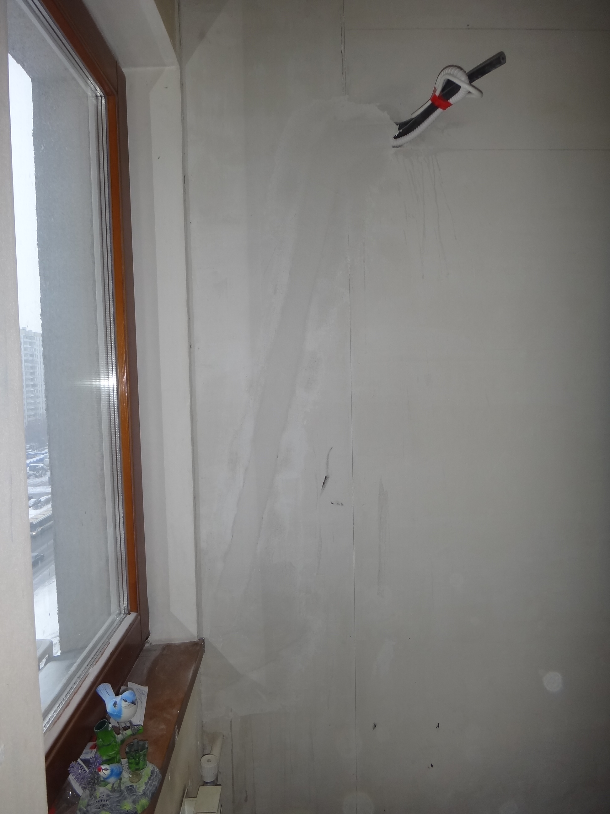

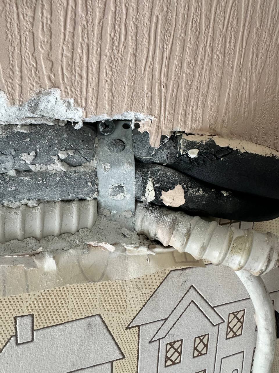

После замены сломавшегося хеви мицу-на его место поставил ел джи Lg ProCool B07TS.NSJ/B07TS.UA3 И он булькает, хоть вкл. хоть выключен. Раньше на его месте стоял Хеви мицубиси. Траса проложена так трассаКогда монтровали новый то был пережат немного дренаж и трубка была немного загнута. photo_2025-06-16_11-12-05 сделали нормально и трубка загнута была photo_2025-06-16_19-23-17Когда открываем окно бульканье прекращается. Дома установлена вентиляция приточно вытяжная. Но дело в том что другие 3 кондиционера хеви работают нормально, 1 хьюндай нормально работает. Проливали воду по дренажу -отлично проливается и выливается. Булькает и при самом мощном охлаждении, так и на минимальном, да и вообще выключаем все равно булькает. Двери открыты во всех комнатах. Позвонил посоветоваться у кого покупал кондей- сказали решайте вопрос с вентиляцией-добавляйте приток. Но почему другие не булькают 4 шт? Как решить эту проблему?

Провис трубки дренажа
мастер сегодня смотрел он там зажат и по низу идет, Когда разбирал смотрел.
