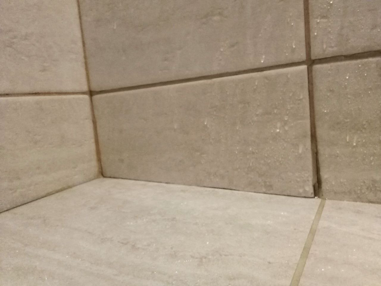

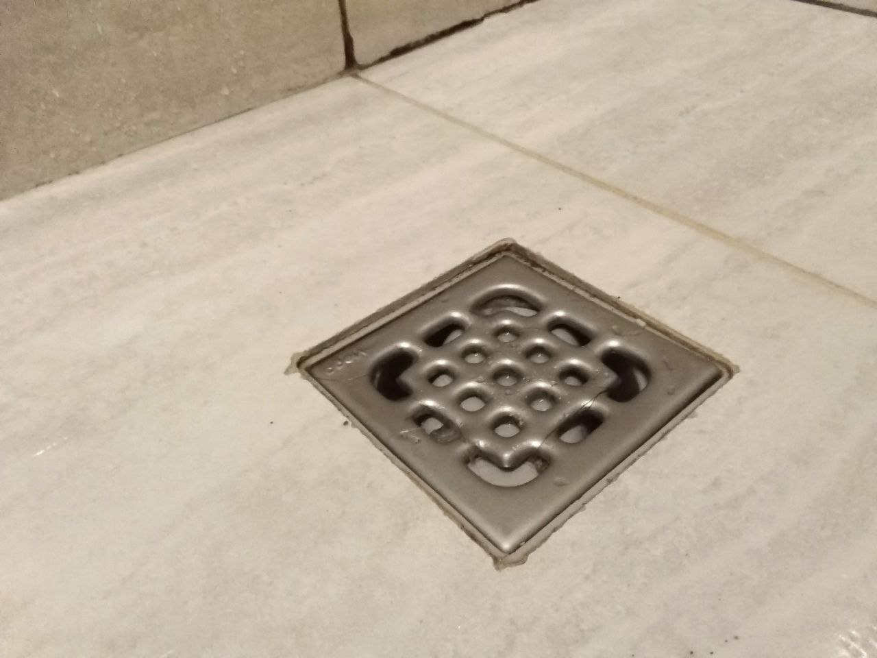

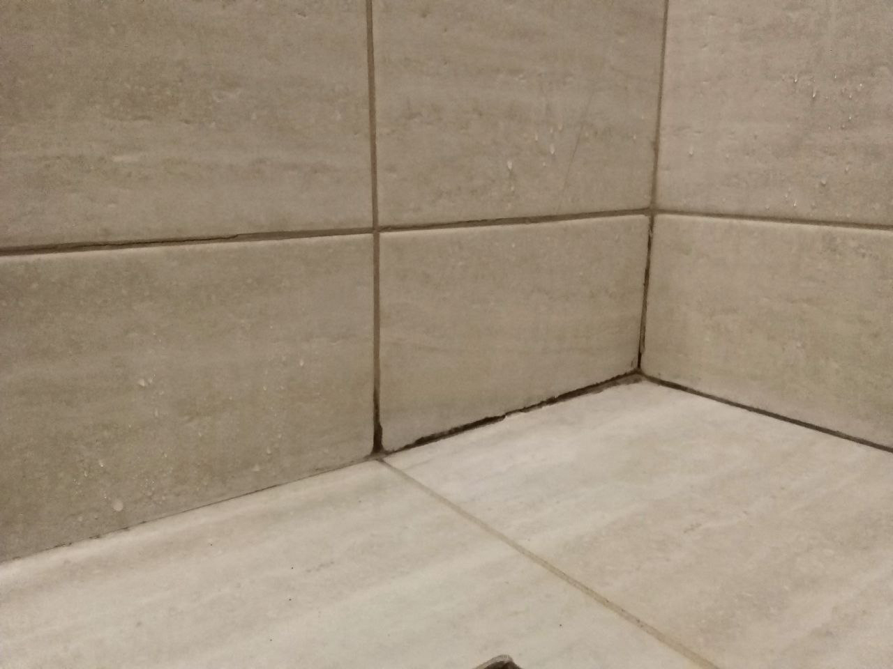

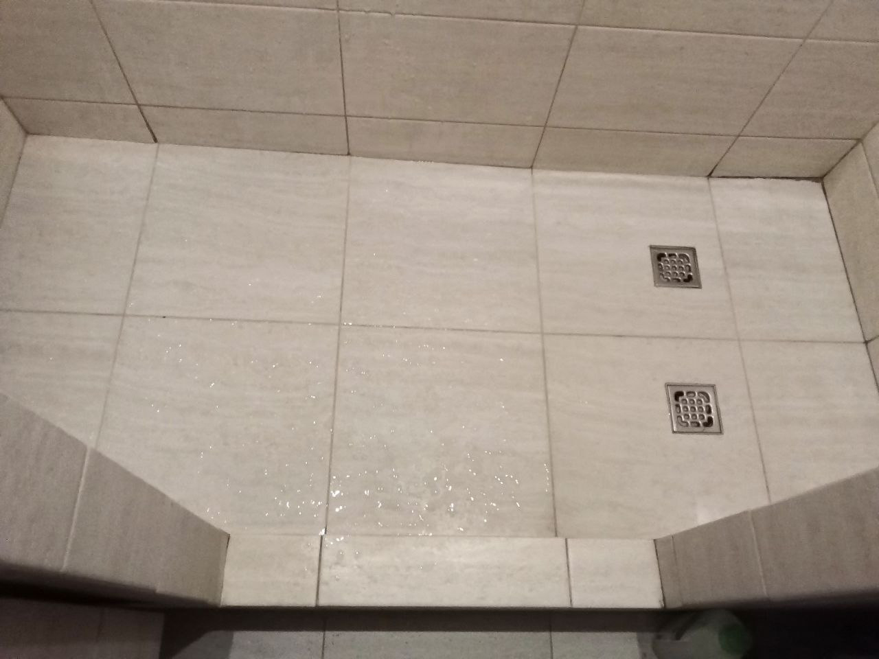

При заселении в новый дом перестраивали блок ванная / туалет, дом П-44Т. Знаете, такой блок, который вставляется в готовом виде в квартиру на этапе сборки дома: бетонный поддон и тонюсенькие перегородки из говна и палок. Что важно - сам поддон не ломали, а на нем возвели новые стены из более толстого пеноблока. И вот в ванной построили такую конструкцию - душевую с отдельным проемом и приподнятым полом / сливом (под углом), в котором замурованы стоки / трапы для воды - это утолщение как раз нужно было для того, чтобы создать наклон и спрятать трапы.
photo_2025-06-19_13-26-52photo_2025-06-19_13-26-51-(2)photo_2025-06-19_13-26-52-(2)Все бы ничего, но лет за 5 примерно вылезла такая проблема: швы между нижними плитками (причем на стенах) в тех местах, где много течет воды стали немного протекать и даже некоторые плитки - отходить от стены. Видно, высокая влажность приводит к размоканию штукатурки в полу / клея в стенах, что ли. photo_2025-06-19_13-26-51-(3)photo_2025-06-19_13-26-51-(4)Что еще замечал - при прочистке (чищу руками) трапов часть в них какой-то "песок", наверное и правда размывает цемент (Родбанд, кажется), из которого сделан пол.

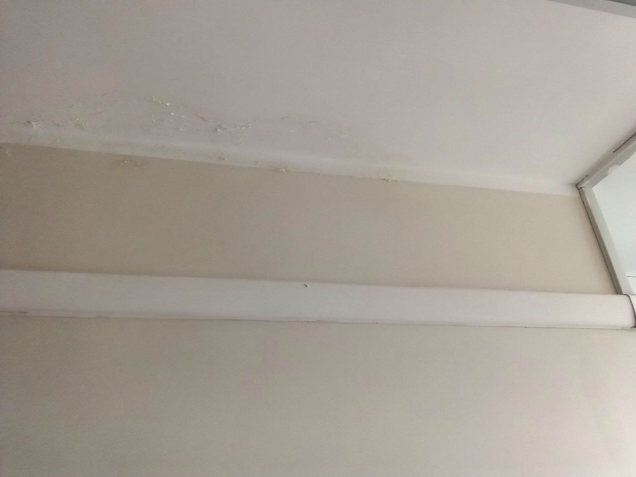

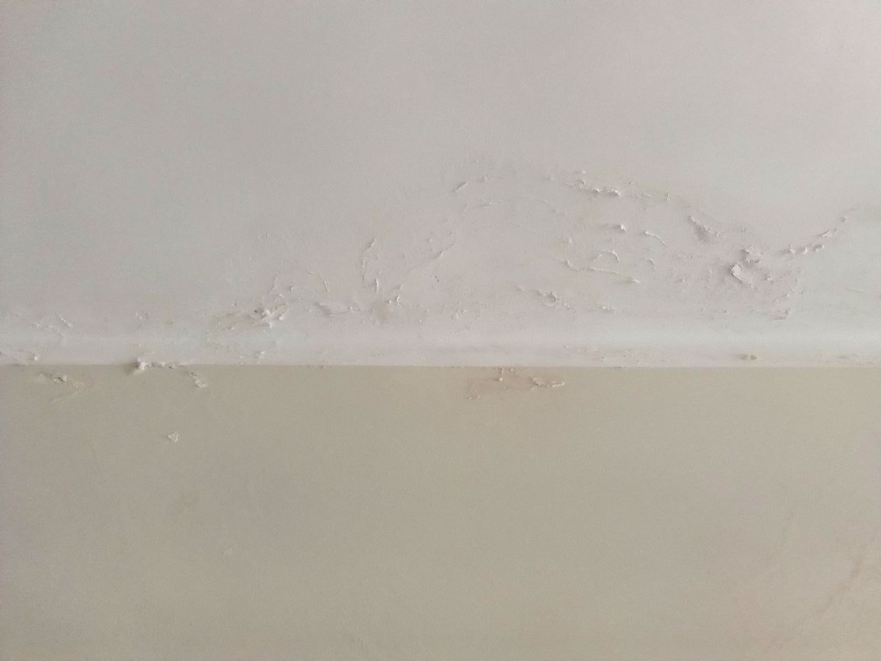

А в этом году обратил внимание, что на этаже под нами вот такая картина на потолке в районе нашей душевой: fphoto_2025-06-19_13-26-51То есть, краска / побелка потолка мокнут и отслаиваются. Причем именно в корридоре (по крайней мере соседи не жалуются, что у них в квартире в ванной что-то протекает). Что это получается, наша изоляция пола в душевой размокает, протекает? Странно то, что ведь бетонный поддон никуда не делся, по идее он должен бы держать всю воду.
Что посоветуете? Разбирать всю нижнюю часть душевой (плитку), раздалбывать и переналивать пол и как-то более качественно делать гидроизоляцию? Как?

Переделывать все...

BV, Насколько сильно, чем, как изолировать? Это вообще возможно - нормально сделать раз и навсегда? Или так и придется раз в 5 лет

Штукатурки и смеси бывают на гипсовой либо цементной основе. Ротбанд ни разу не цемент. В мокрых зонах предпочтительно все цементное. Но судя по описанию, Вам проще нанять толкового мастера, чем читать несколько месяцев "как надо" и потом учиться "как красиво и правильно делать".

sheich написал 19.06.2025 в 14:03
BV, Насколько сильно, чем, как изолировать? Это вообще возможно - нормально сделать раз и навсегда? .....
Когда вот это г-нище делали
sheich написал 19.06.2025 в 13:45
вы думали сколько это прослужит?
Да, только нужен квалифицированный мастер, который умеет делать правильно и надежно.
