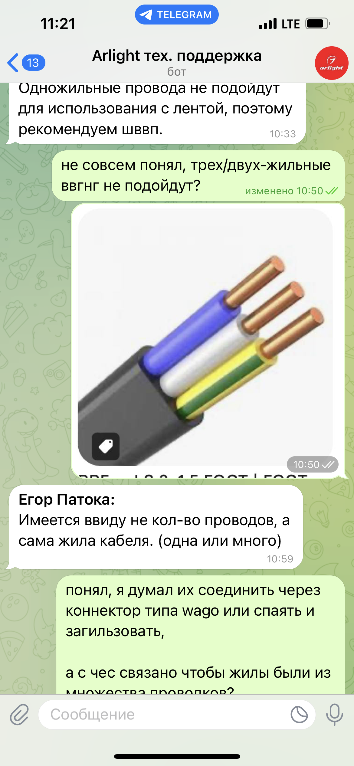

Мне необходимо установить светодиодную ленту в профиль потолка в ванной.
Мастер хочет испрльзовать ШВВП кабель для запитки БП и дальше от него бросить ШВВП кабель до ленты.
Я почитал, что в среднем срок службы шввп небольшой против хороших ввг-нг кабелей, плюс сам факт того что это скрытый монтаж под потолком, то хочется взять надежное решение.
Можете подсказать:
  1. можно ли использовать ввгнг для запитки ленты?
  2. как соединить ввгнг во влажном помещении с лентой? (планирую брать какую нибудь ip67 ленту)
Пока задал вопрос в alright, но не получил ответ.
IMG_3299
С ввг перейти пайкой на многожильный 30см. На пайку клеевую термоусадку.

dokar, пайкой - наиболее компактно и легко сделать герметично с клещевой термоусадкой наращивание длины или переход.
Гельбоксы, гель.... искать, покупать....
Лучше бы сначала ленту купить и посмотреть как там сделан вывод и какой он длины.... И БП с 220 разместить вне ванны.

Пожалуй, самый правильный вариант. По крайней мере, для заказчиков делаем только так, в месте перехода на ленту паяем гибкие хвостики. Для себя бы, конечно, я вряд ли стал бы так заморачиваться, но СД ленты в хозяйстве практически нет...
