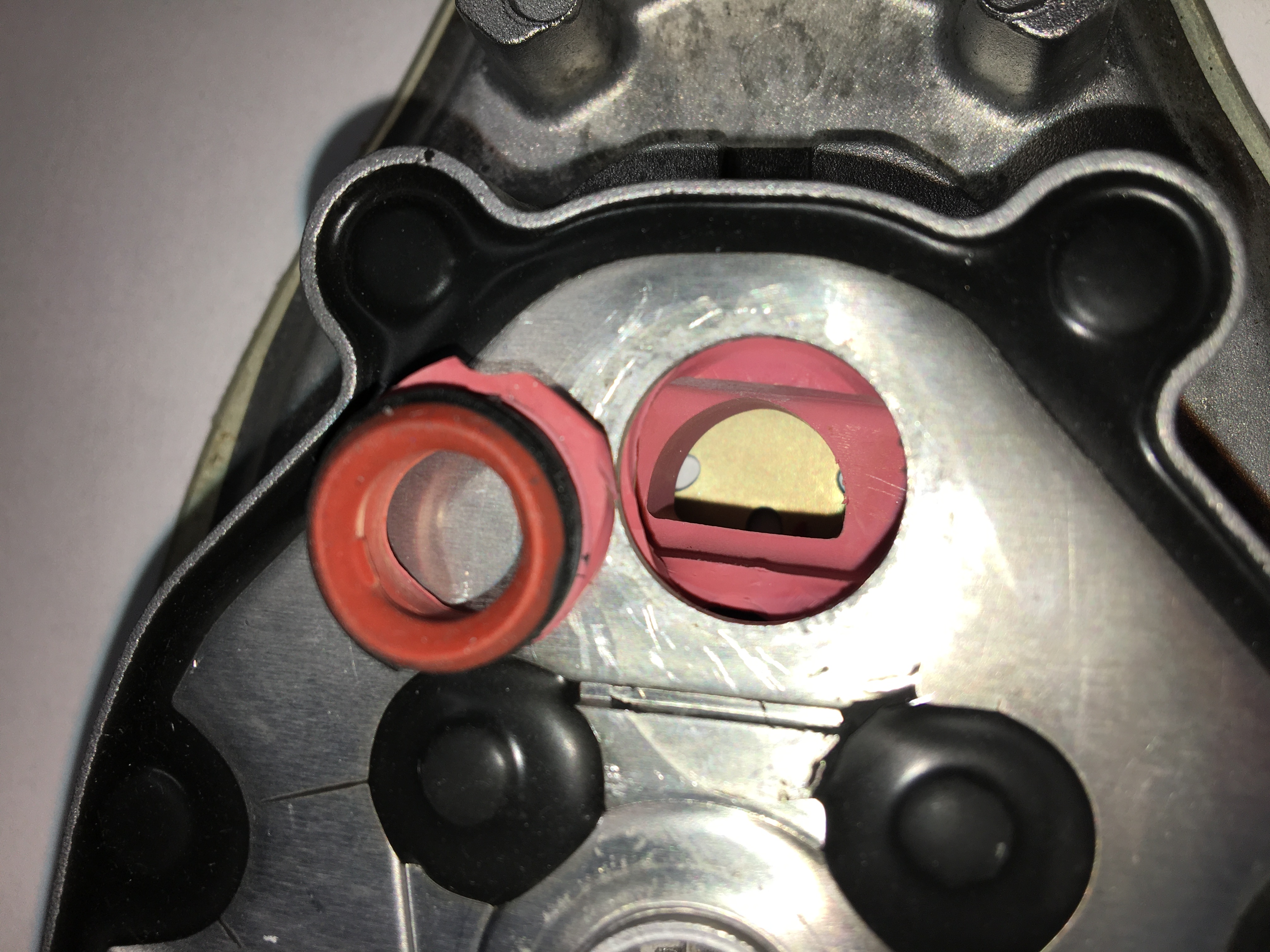

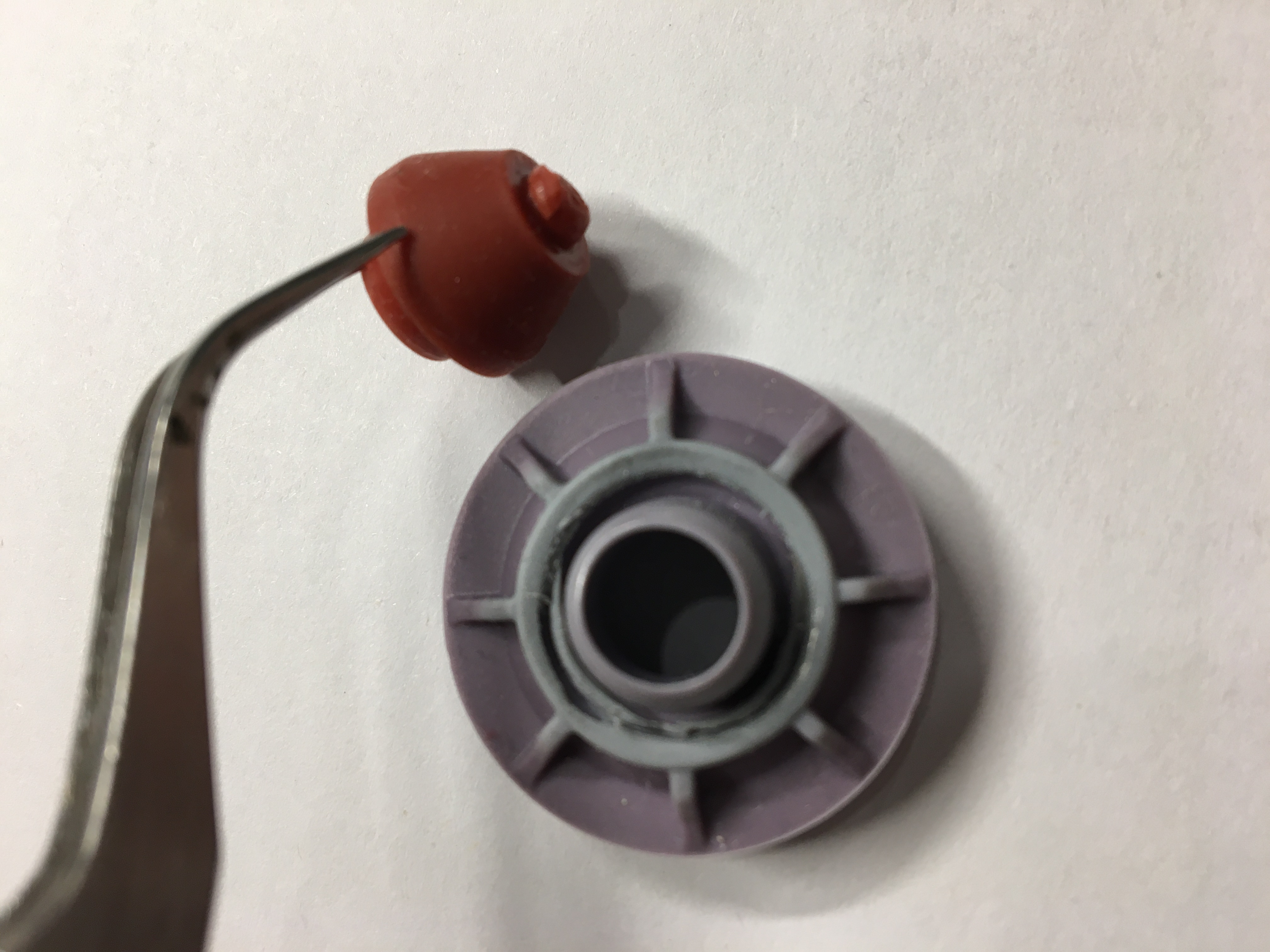

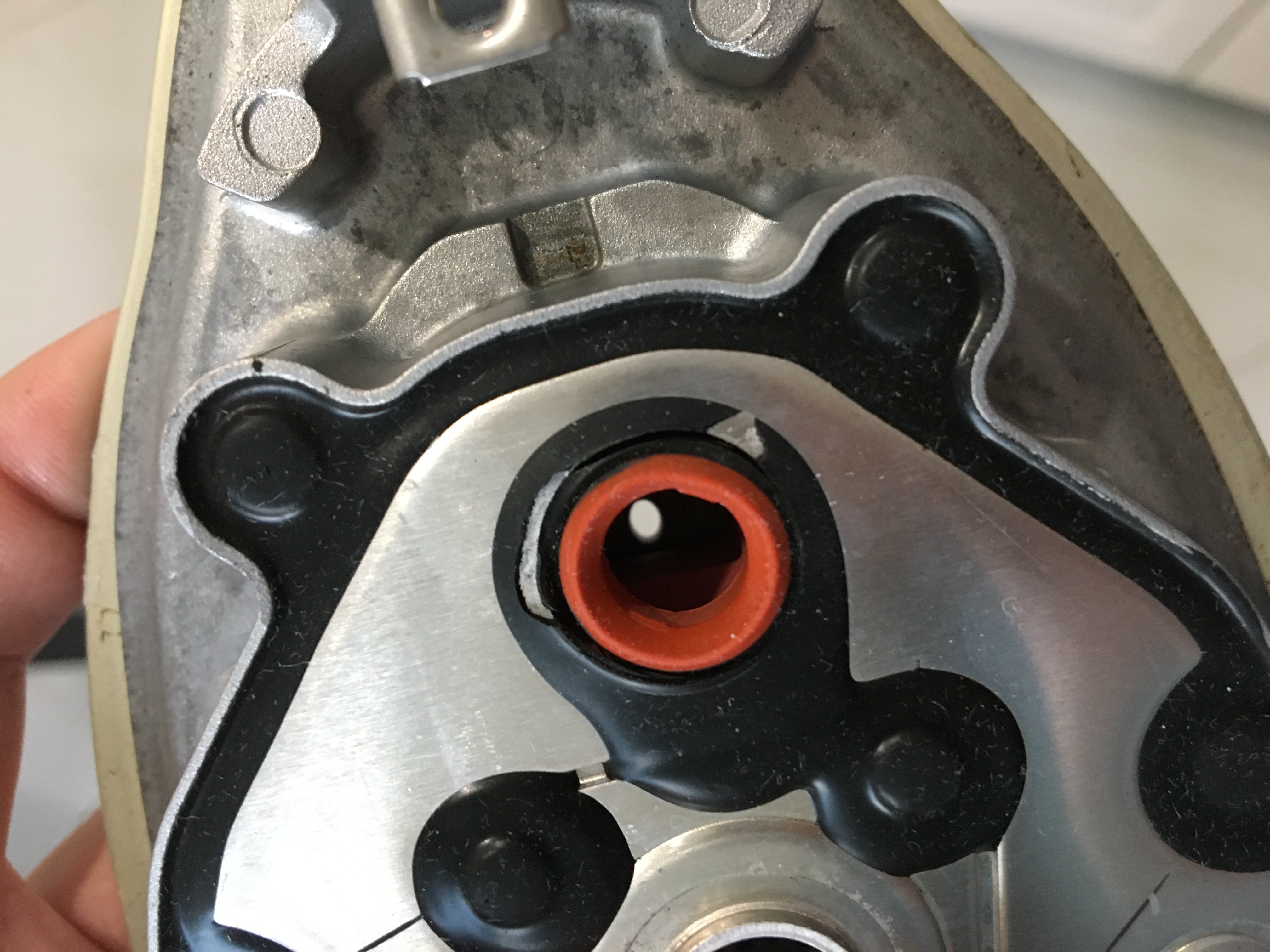

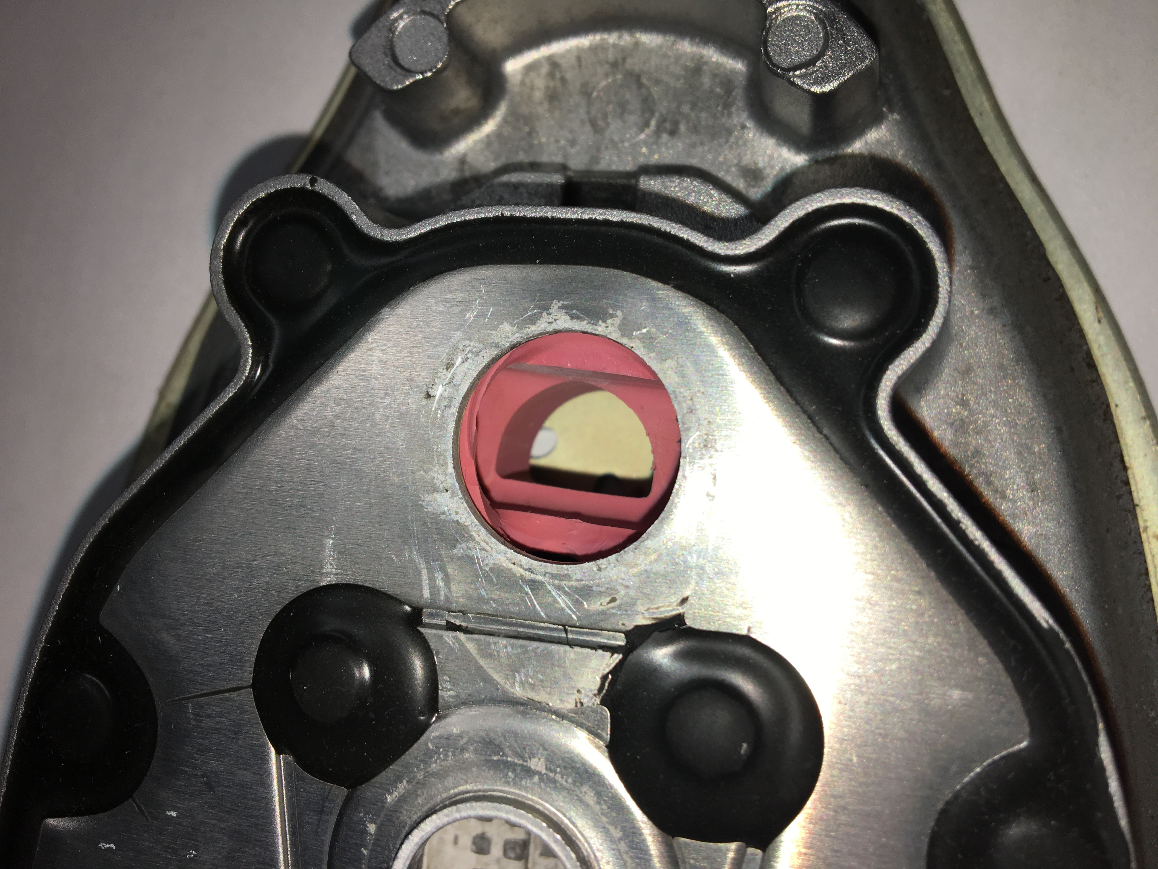

Здравствуйте, друзья! Нужна ваша помощь. Разобрал утюг для профилактической чистки от пыли и накипи. И обнаружил, что потрескался герметик вокруг красной прокладки в передней части утюга. После того как приобрёл новый герметик, счистил старый и обнаружил, что красная резиновая прокладка оторвалась от основной большой своей части, которая находится внутри подошвы утюга. И она вся крошится восстановить не смогу. Нужна новая прокладка. Не могу понять, что за прокладка нужна и где её найти в продаже или чем заменить, от какой модели подойдет. Всё обыскал. Также потрескались ещё 2 прокладки. Красная в виде конуса и фиолетовая. Конусовидную видел на сайтах запчастей, но их менеджеры утверждают, что мне не подойдет. А про другие прокладки понятия не имеют. Только фиолетую круглую я находил на сайте и вроде бы она та, что нужна. А огромную красную и коническую красную где искать, без понятия. И чем заменить. Жду ваши советы.Большая прокладка верхушка до зачисткиВнутренняя часть прокладкиПрокладка порвана 2 частиКоническая красная и фиолетовая круглаяМодель утюга

3Д печать резиноподобными пластиками, обмазать герметиком и собрать.
Или по месту мазать герметиком имеющиеся прокладки, сушить, а потом проводить эксперимент, если не течёт, то можно продолжить пользоваться пока не потечёт снова. Когда надоест, купите новый утюг, вомжоно попроще и дешевле, без лишних наворотов.

Да. Термостойкие прокладки найти нереально, а сделать из г-на и палок смысла нет.

Как варинат напечатать 3Д-форму, смазать силиконовой смазкой и отлить из термостойкого герметика.

Некоторые дистилляторы льют прокладки для своих бачков из 2К герметика. Форму делают из пластилина. У одного из таких товарисчей на ютубе есть подробнейщая пошаговая инструкция со всеми нюансами.
Если проще - то наверное можно из термостойкого 1К авто герметика сделать.
Самый сложный вопрос - сделать форму. Второй по сложности - без пузырей.
Но столько времени грохнуть на утюг - только если спортивный интерес. Дешевле купить новый.

Конечно. Я экспериментировал месяца три. Две прокладки надо было, плоская и объемная. Без результата. Просто твердая к меня получалась. Но текла. Гибкая термостойкая ниасилил.

Компаунд термостойкий. 2-компонентный. Но он твердый и хрупкий
