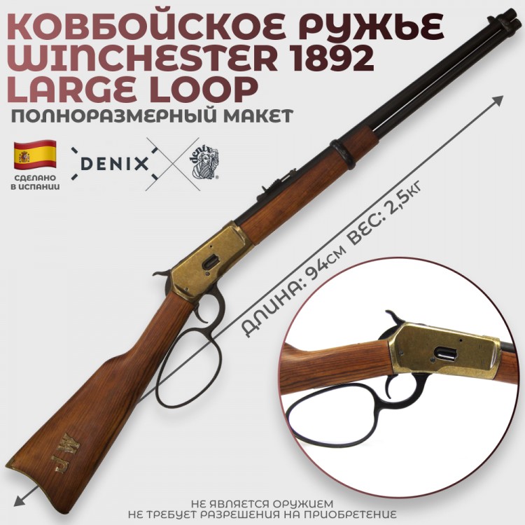

09.07.2025 в 20:12:33
любитель пушек написал 09.07.2025 в 19:37
перевести с маленькой зарисовки в реальные размеры
https://www.telegraf-spb.ru/product/suvenirnoe-panno-s-ruzhem-zveroboj/ 372573.750x0

10.07.2025 в 08:03:47
калямба, ооооо пасиб, не где не мог найти нормальные размеры
