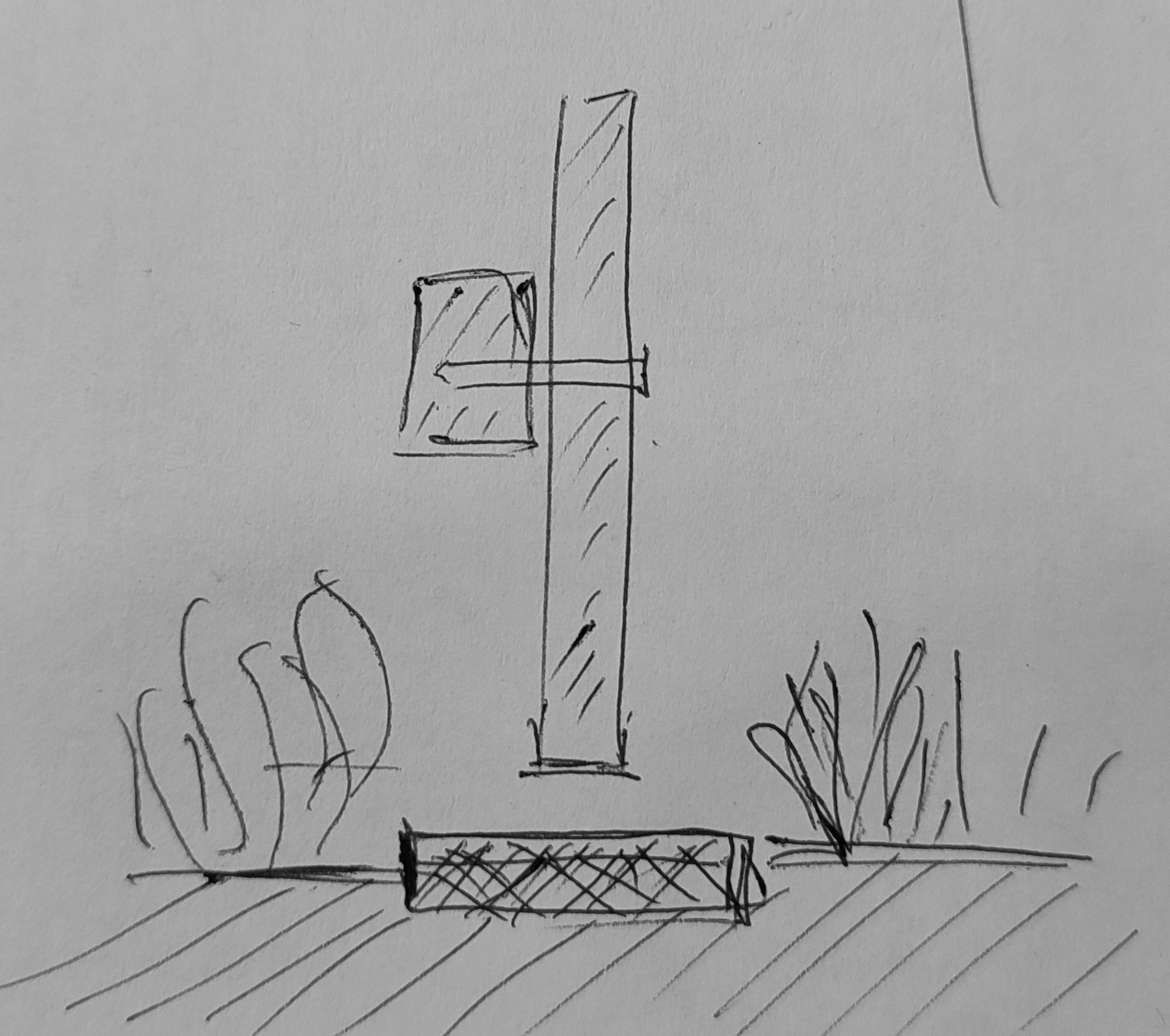

Если антисептиком, то любую пластиковую бутылку из-под бытовой химии, прямоугольную в .....
Ну антисептиком я в общем назвал.А так заливай что хочешь и нагреть в ковшике горелкой не долго
2
Сообщений: 138820
16.07.2025 в 13:13:27
Антисептиком можно... Но "кипящее" масло вытесняет воздух и глубже пропитывается в торцы и трещины.

Набрать кучу банок, ну допустим 5-10, налить в каждую жижу и одеть на штакетину, через некоторое время снять банки и одеть на следующие штакетины.

Всем спасибо за советы! Пока решил начать с того, что обкапаю по всему периметру, уберу сорняки, также положу на землю под забор широкие доски (с зазором до штекетин 3..5 см) . Это точно исключит росу с травы и прямой контакт торцев с землей. ну и проще будет покрыть маслом нижнюю часть.

АлексейСимонов написал 18.07.2025 в 21:42
Доски сгниют за год и под ними будет рассадник муравьёв
АлексейСимонов
АлексейСимонов
Регистрация: 18.05.2020
Сообщений: 124
18.07.2025 в 22:03:05
BV написал 18.07.2025 в 21:45
доски толщиной 50мм, пропитанный отработкой. когда-то из них были грядки - и почти 7 лет отслужили. (потом сделал из фанеры фсф - 10ый год служат).
Сообщений: 138820
18.07.2025 в 22:08:17
АлексейСимонов написал 18.07.2025 в 22:03
грядки
Из плоского шифера - Ацэид - не менее 10мм - практически вечные....
