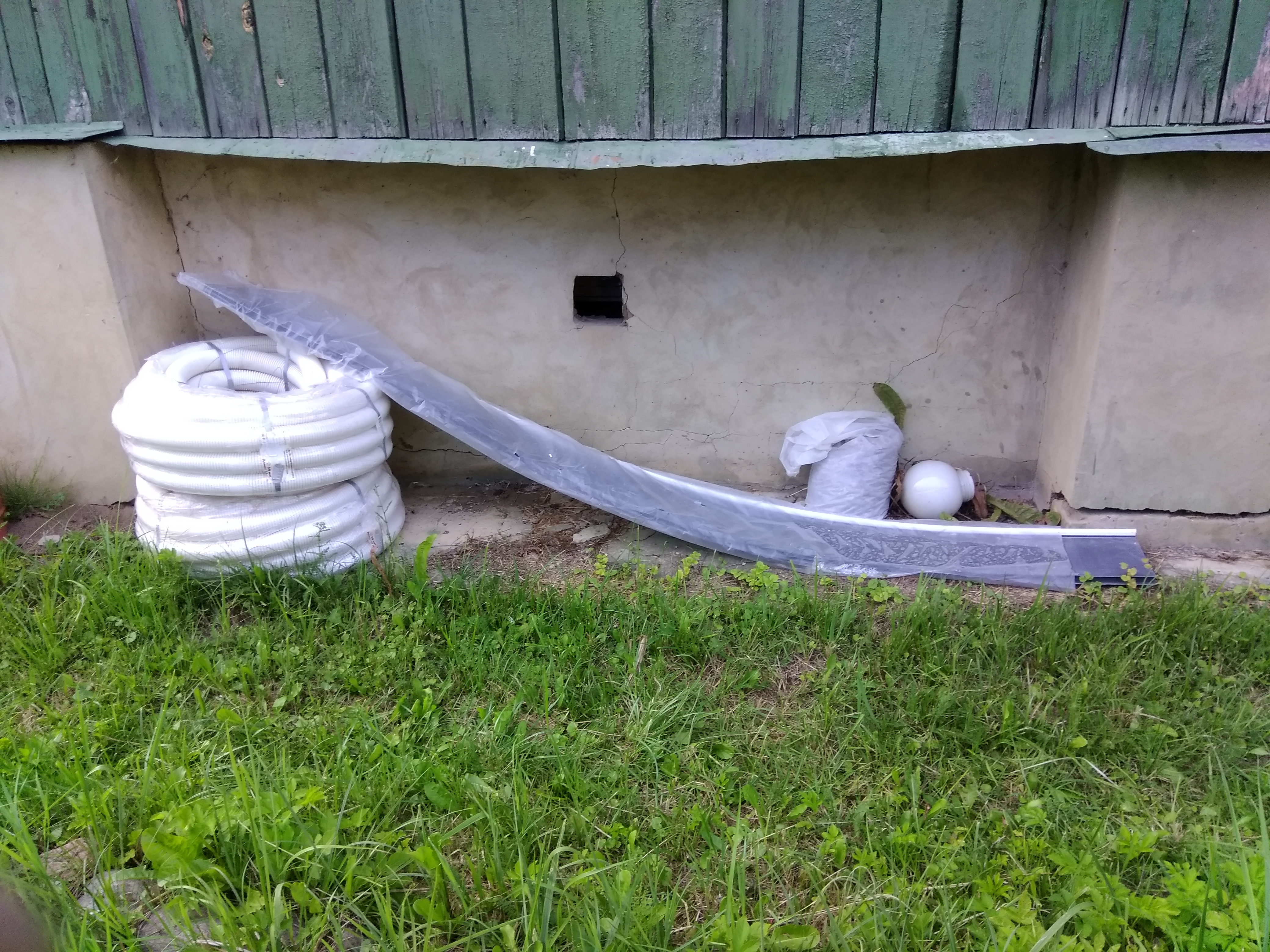

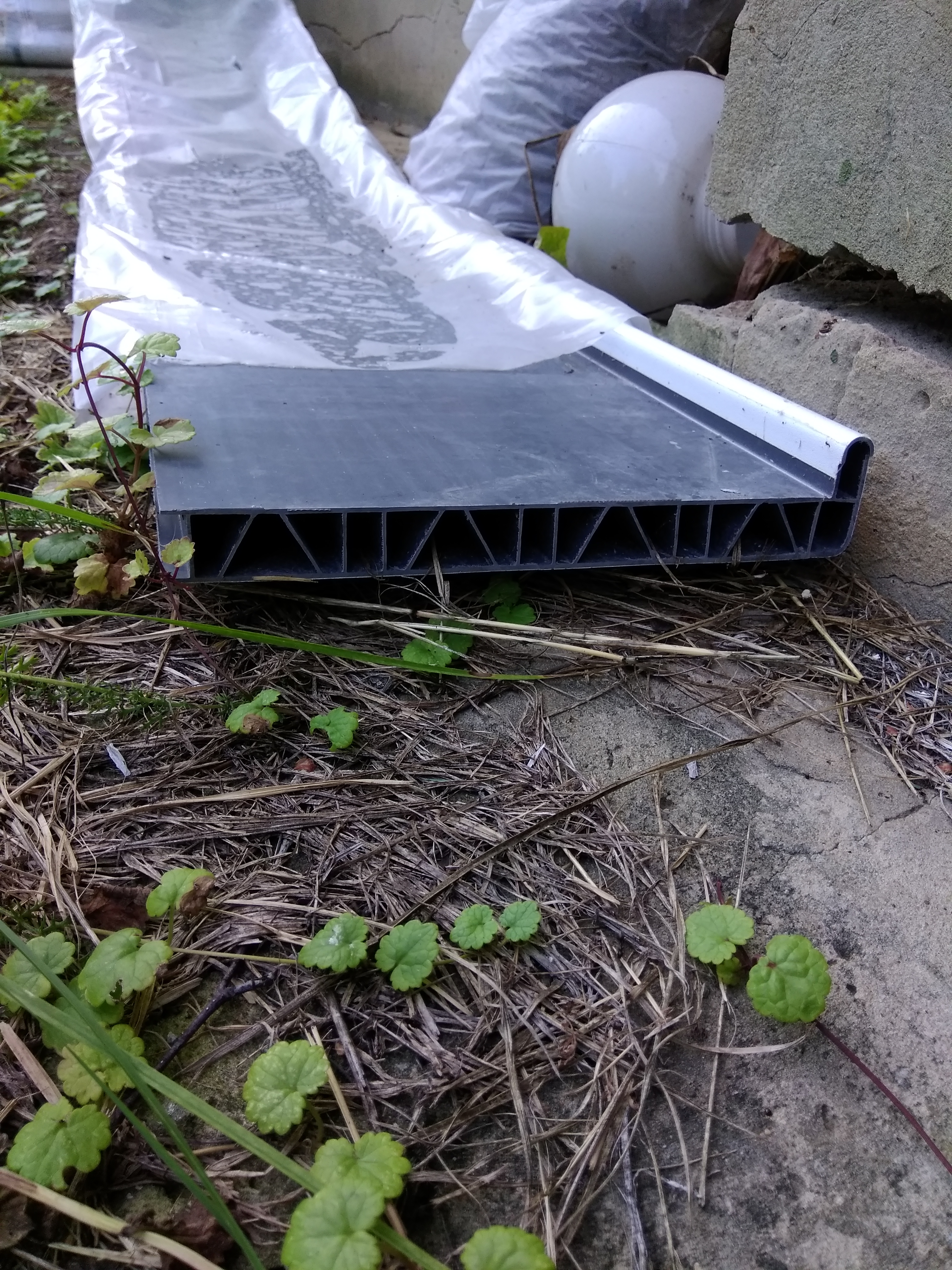

Показываю IMG_20250718_192338IMG_20250718_192404надо полагать, конкурс "самый гавенный подоконник" я выиграл. ТС, от застройщика не бывает хороших окон и подоконников, если речь про дома массовой застройки уровня эконом.

sanya1965 написал 19.07.2025 в 06:05
Показываю
Чёрный, от солнца нагрелся и потёк.

strider1978 написал 19.07.2025 в 07:27
Подоконник как бы рассчитан должен быть на солнце, их редко под землю закапывают. Обрезок Меллер около 2пм примерно в том же положении четвертый год лежит. Как струна, хоть правилом проверяй.
strider1978
strider1978
Регистрация: 16.01.2016
Сообщений: 10283
19.07.2025 в 07:57:00
sanya1965 написал 19.07.2025 в 07:52
Не чёрной стороной. Ну и пластик наверняка вторичный помог немножко.
