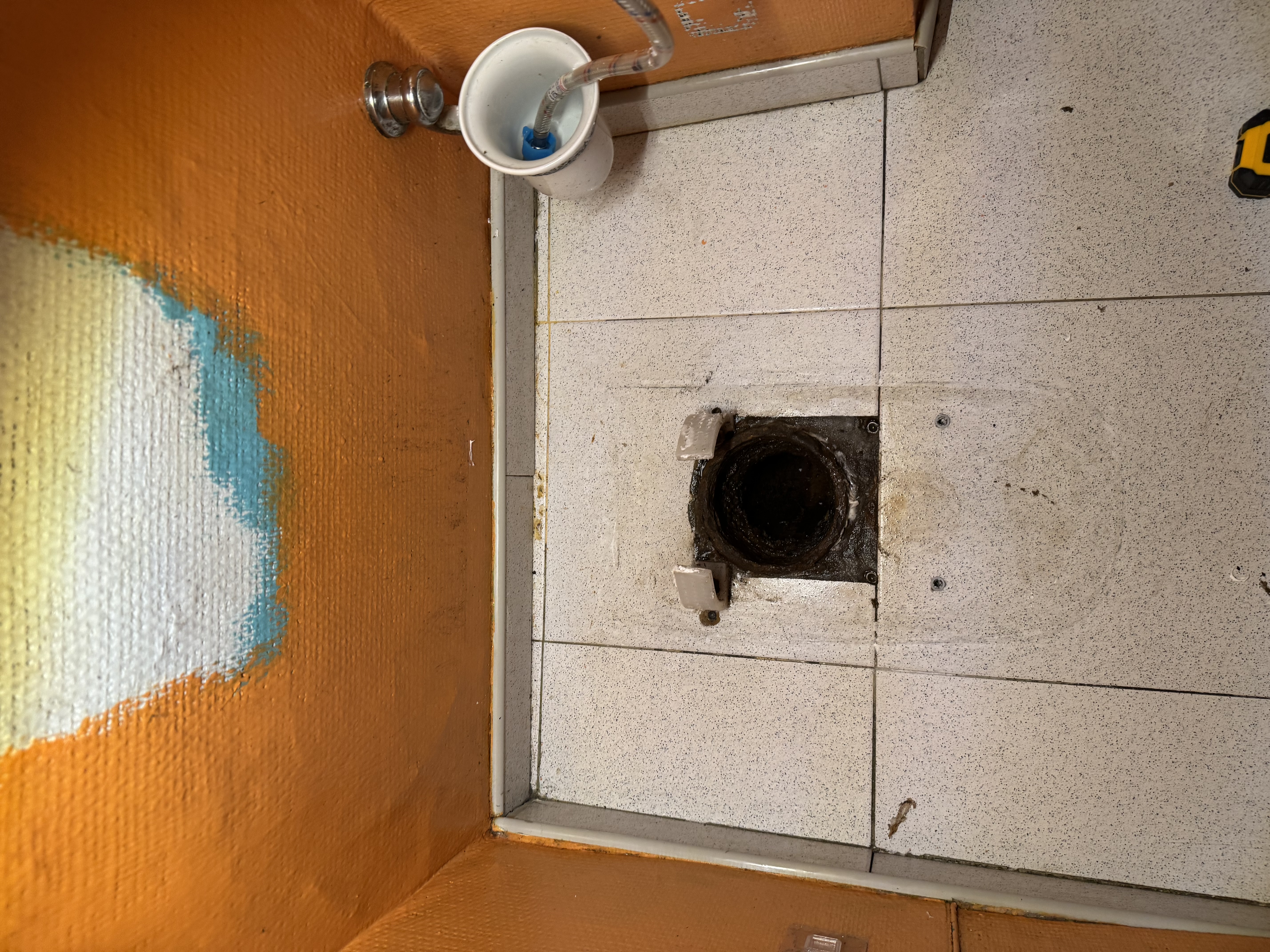

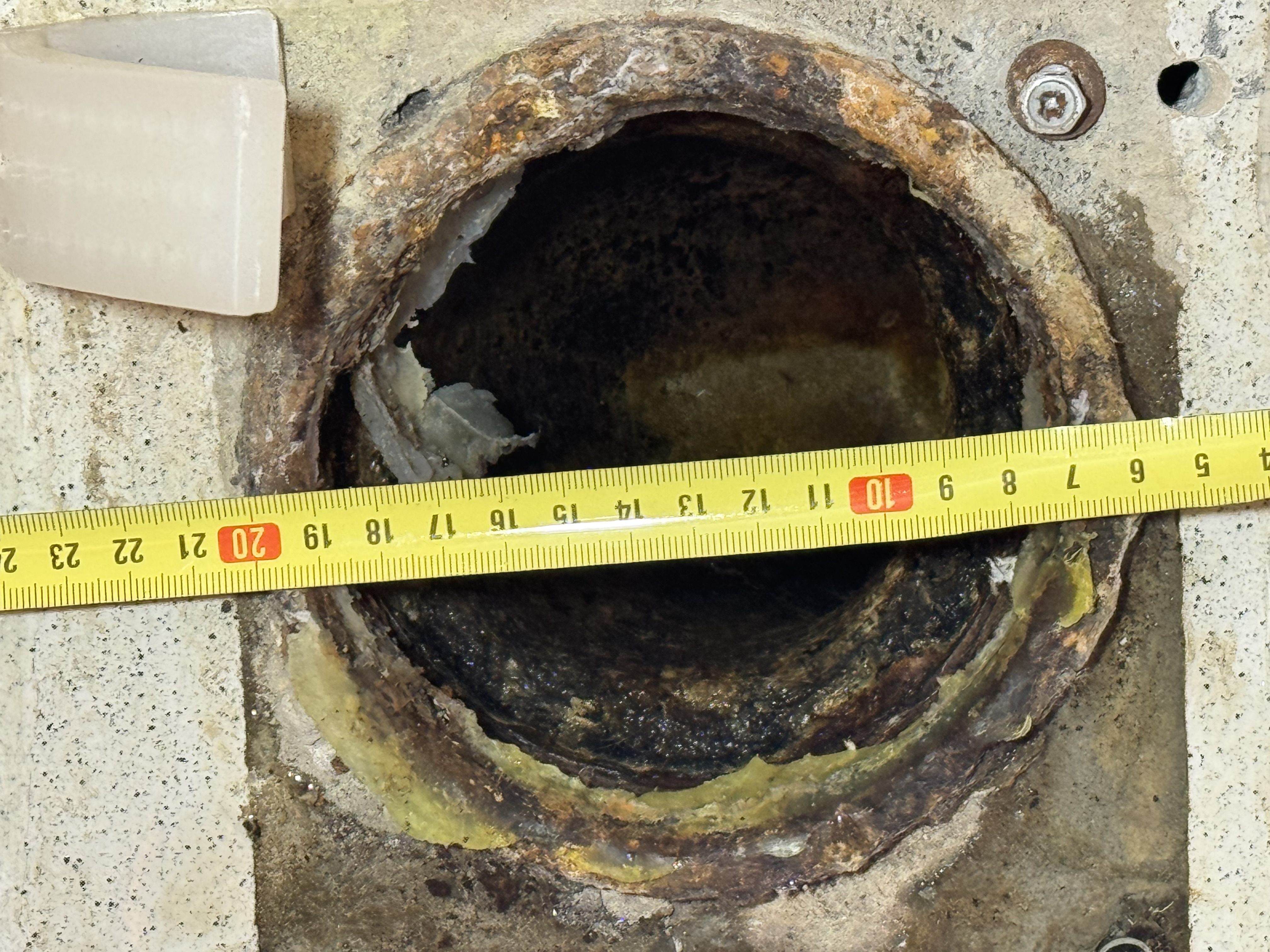

Многоквартирный дом, 1930 год. Канализация чугунная, трубы 100 мм. Раструб, видимо, когда-то был 123/124 мм. Сейчас 112-120 мм - на фото. Раструб выступает над уровнем пола на 5 мм. Туалет маленький, для сопряжения осей приходится использовать эксцентрик 2 см. Унитаз, соответственно, с вертикальным выпуском. От нижнего края выпуска до пола тоже примерно 5 мм. Получается по высоте где-то 1 см между чугунным раструбом нижнем краем выпуска. Три попытки установки.
  1. Приглашенный «мастер» легко поставил эксцентрик 110 в чугунный раструб 123. Установил быстро. Результат - запах из канализации.

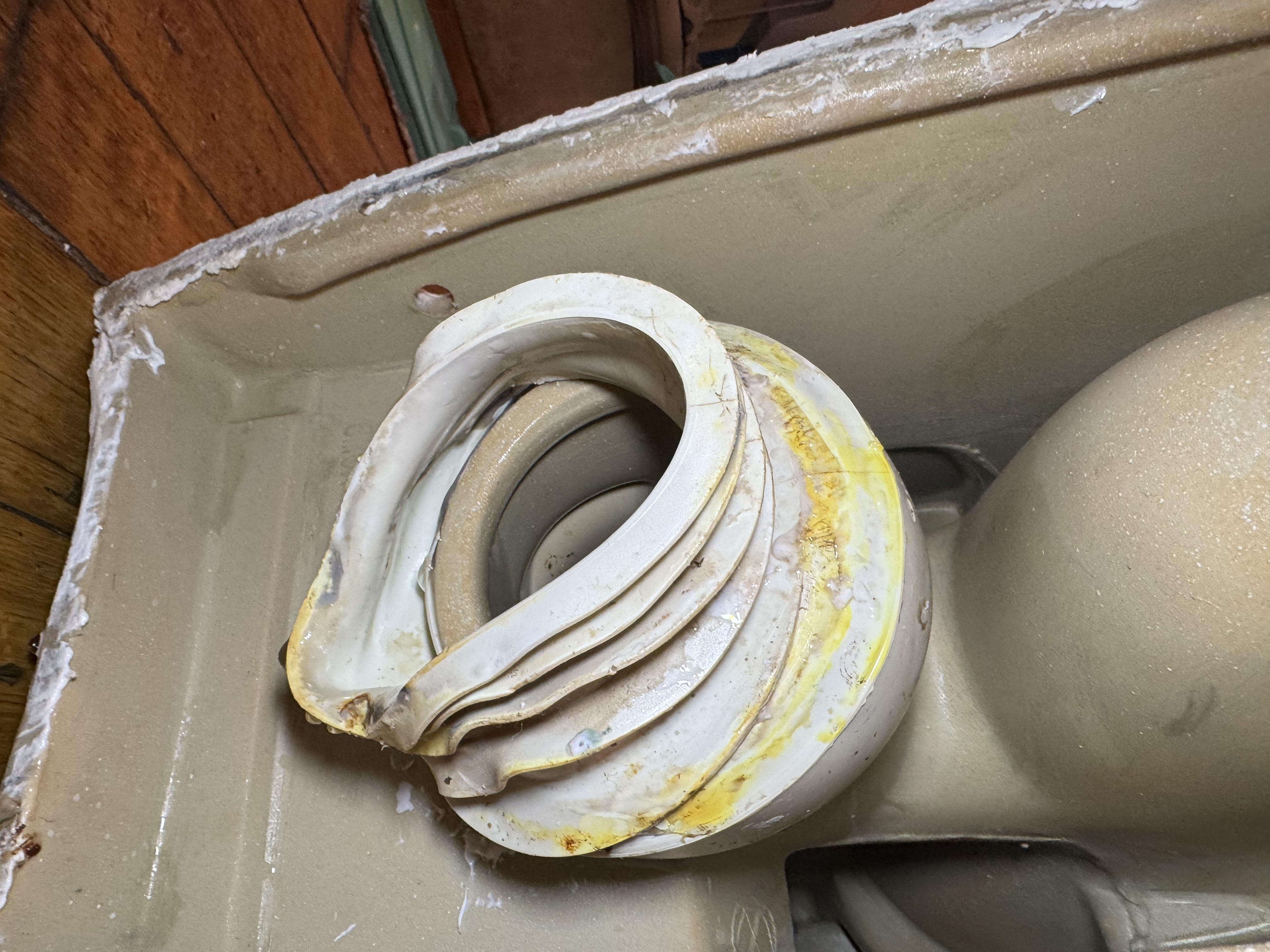

  2. Во второй раз тот же персонаж дополнительно поставил переходную манжету 110-123. Делал долго, все шло очень туго. Манжету пришлось обрезать, иначе унитаз приподниался на этой конструкции. Результат - запах из канализации. Причина - при установку он смял манжету (на фото).
  3. В третий раз решил делать все сам. Почистил раструб железной щеткой на дрели.  Не особо там что почистилось, но грязи много было. Эксцентрик взял новый, смазал все смазкой для канализационных труб. Очень неудобно вслепую ставить унитаз, конечно… Результат - запах… Видимо, я тоже смял манжету.
Вопрос - чем бы сделать герметичное сопряжение чугуна с унитазом? И как можно при установке вслепую сделать так, что бы переходники не сминались? Жесткие эксцентрики не подходят, пробовал - слишком высокий переход, унитаз на них приподнимается и качается.
Может, вклеить в чугунный раструб кольцо от 110 мм трубы? Есть же мастики, которые для сантехники используются.IMG_5214IMG_2120IMG_1758IMG_2114

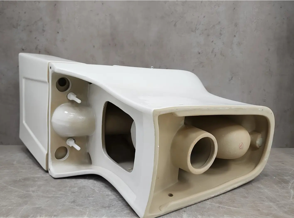

Использовать жёсткий эксцентрик, но предварительно шлифонуть чуток болгаркой с алмазным кругом фаянсовый раструб.

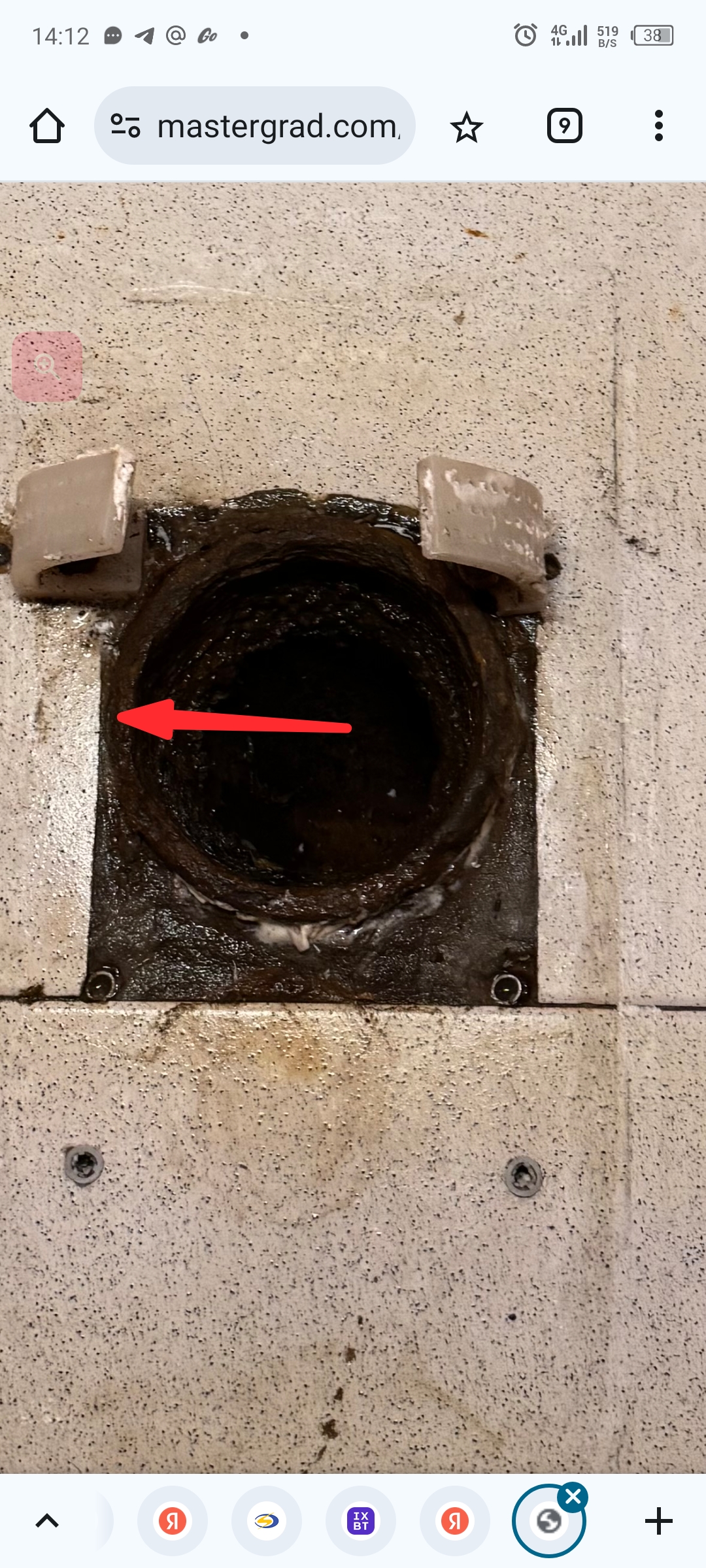

Herr Mike написал 17.07.2025 в 15:55
Screenshot_20250718-141213 Возможно у вас эксцентрик упирается в этот край плитки. Отверстие надо расширить - подрезать плитку алмазным диском.
Щетка особо не чистит, абразивные дешевые шарошки набор 150 руб.
Если мет щетка - то очень жесткая и на болгарку с регулятором оборотов (осторожно!!!)
Манжету можно вставить на МС полимер если каверны в раструбе.
