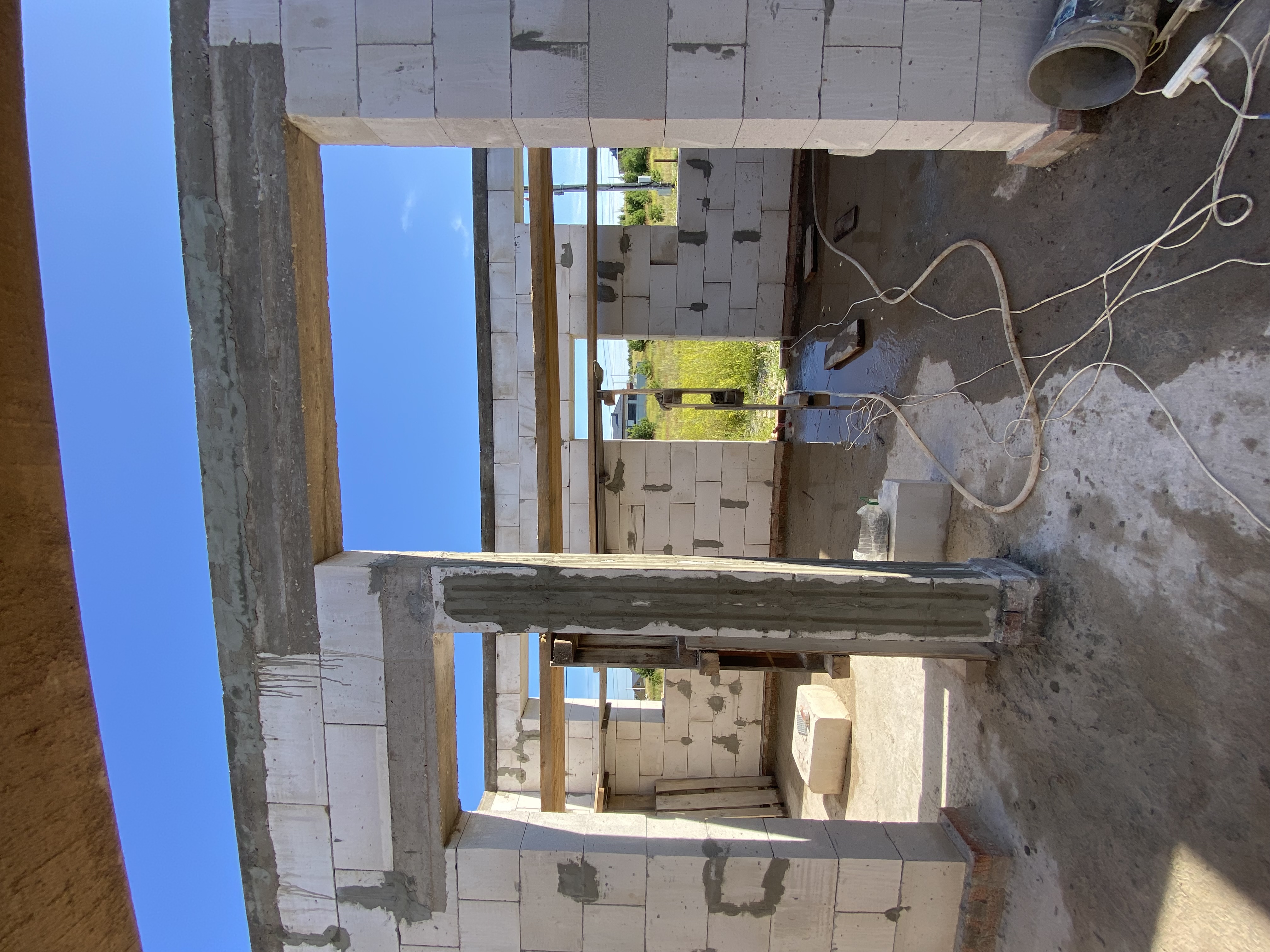

  1. Всем привет строю дом . Подскажите пожалуйста надежна ли эта колонна на фото, сама колона 250 на 200 д 500 газобетон, плюс арматура в штробе проблема в том что не довел перемычку на два блока влево. Сверху проходит армопояс 150 высота 200ширина перекрытие деревянное сверху будет строиться стена и коньковая балка будет также опираться на эту перегородку. По осевой нагрузке выдерживает 10-13т . Как исправить ?Подскажите пожалуйста можно ли продолжать строить ? Возвел колонну, Проблема в том что не довел верхнюю перемычку на два блока влево , армапояс 150*200 перекрытие деревянное, над этим местом будет достраиваться стена мансардного этажа, а также опираться коньковая балка сама колонна 250 200 арматурой усиленна со всех сторон по две шт, подскажите пожалуйста как исправить, заранее спасибо!

как исправить,
Сломать и сложить из кирпича.

BV, проблема в том что сейчас уже собрано перекрытие и на нем поддоны с блоками , не опасно рушить? И из кирпича 250*250 получается а мне нужна ширина 200 была

проблема
.... строить без проекта, и расчетов.

BV, а если угольниками по углам обрамить ? Это усилит конструкцию? На сжатие эта колонна от 10-13т выдерживает

Slavik_st написал 09.08.2025 в 22:57

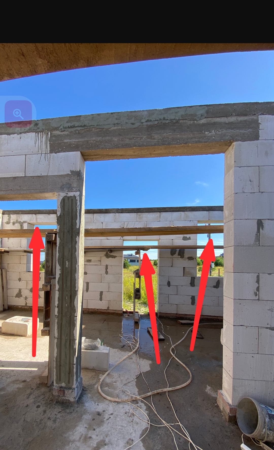

Бетонная колонна, и то 200 мало... Нормально не залить.
Screenshot_20250809-234856 Что там с перемычками?
Подоконные проемы армированы?
100х100х7?

BV, перемычки в U блоках, 1,4,8 ряды армированы
