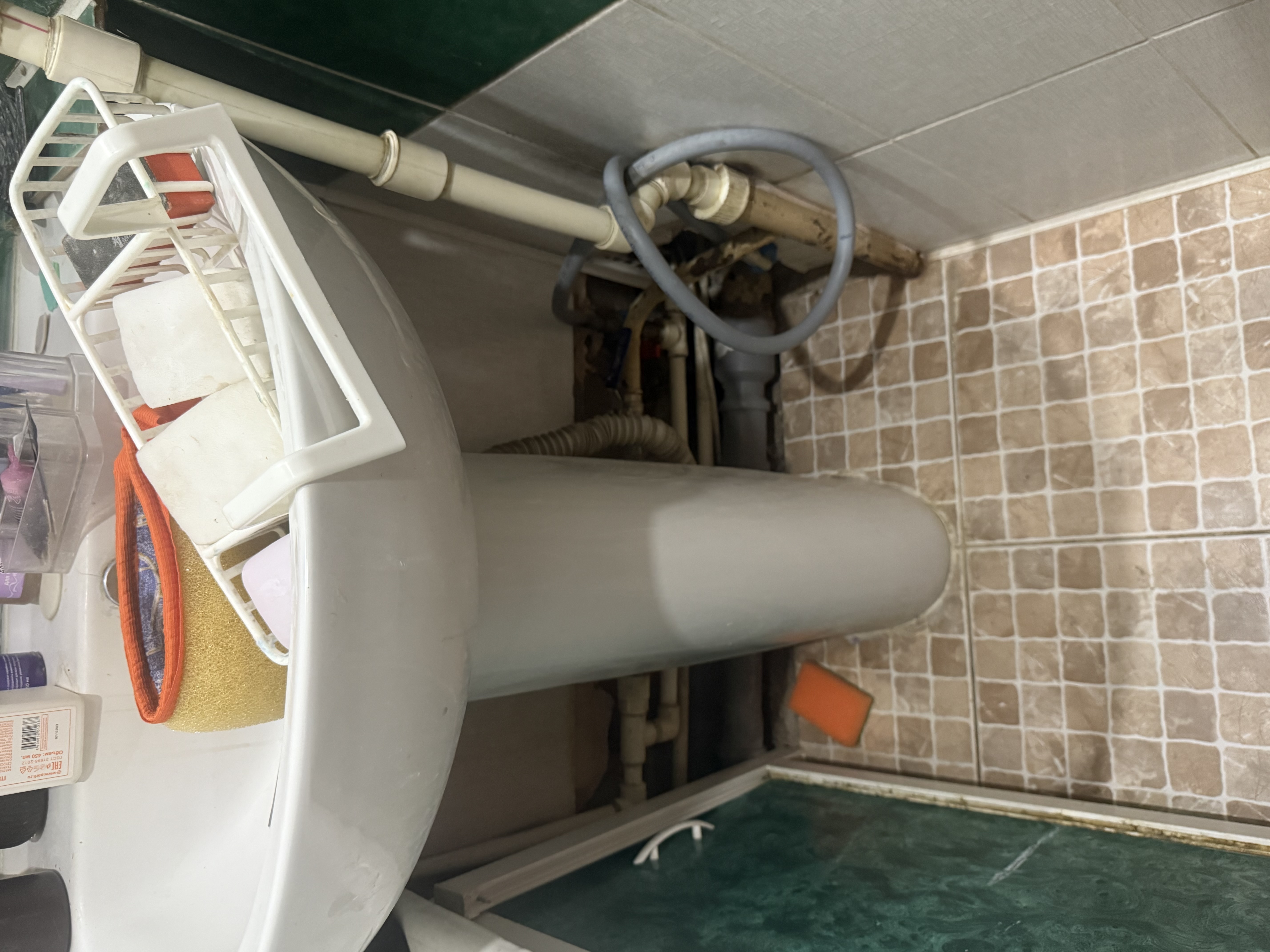

Здравствуйте! Стиралка машинка не входит в пространство между стеной и ванной, и надо же вроде еще оставить по полсантиметра сбоку. Мешает труба стояка горячей воды. можно ли убрать и так оставить боковые стенки машинки? Поможет ли это? Кстати и верхнюю стенку тоже хочу убрать тк сверху будет раковина накладная на стиралку. Все ли машинки можно так разобрать? хочу купить недорогую машинку типа beko из-за 2летннй гарантии. Заранее большое спасибо.IMG_0836

Разрезанные на части машинки веко по гарантии могут отказаться ремонтировать. Им бы только предлог найти.

burjob@mail.ru, боковые стенки машины - элемент каркаса, они жёсткость придают. Вам надо будет не только боковины, но и дно ещё выпиливать. Плохая идея. Лучше трубу перенесите. А снять верхнюю крышку да, можно. В имеющемся пространстве и сифон получится проложить, только надо какой-то зонт из тонкого металла или пластика соорудить, чтобы возможная протечка не попала в машину.

Купить бу стиралку и поэкспериментировать. Без гарантии. Зато дешевле в пять раз.
