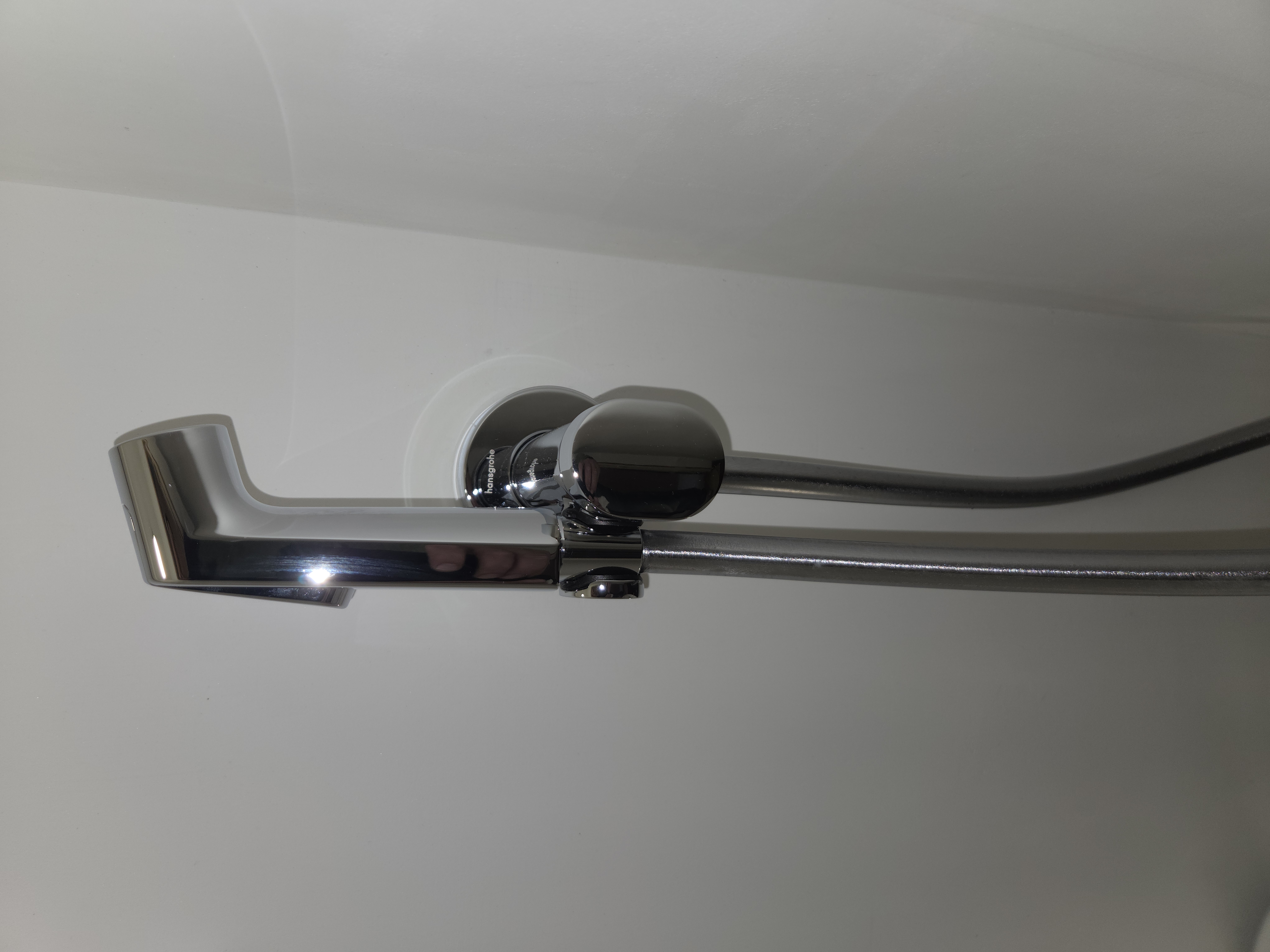

Купили гигиенический душ Esko SMH03, в ходе ремонта не углядели одну его очень неприятную особенность - прямо пропорциональное регулирование температуры и напора воды. В итоге теплая вода бьёт слишком сильно и гиг душем просто невозможно пользоваться по назначению.
Есть ли какие-то варианты, чтобы избежать снятие керамогранита в ванной комнате? Готовы заменить модель гиг душа, но как я понимаю, они не универсальны и ничего не выйдет.

А как вы хотели? прогрессивный смеситель так и работает. Уменьшите на него подачу горячей воды.

А почему "прогрессивный" ? Почему такое определение?) Не могу понять. Уже слышал по поводу хансгрое бидетте. Просто модное слово у продажников или что?)) 20250725_132740 20250711_180157 20250725_190936 Hansgrohe Bidette. Прогрессивный смеситель. Мне так сказали. ХЗ что в нем прогрессивного, но смеситель хороший.

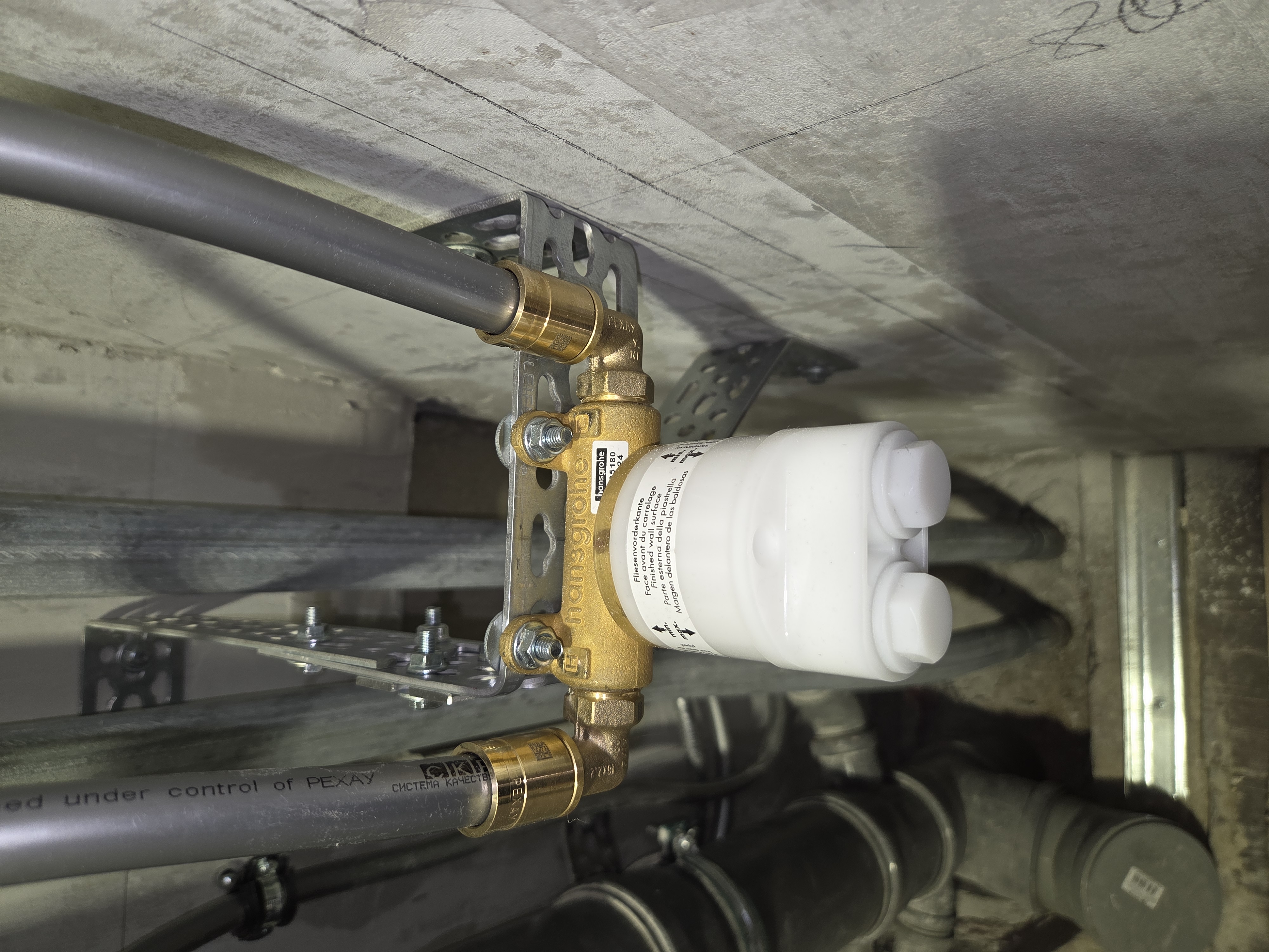

Nemoster, не в смесителе проблема, производительнось подводки низкая, где то проседает давление при разборе. Большая разница давлений горячей и холодной. Скорее всего так, обычный смеситель, просто заметно, из за того, что гиг душ)
Из того, что можно действительно считать прогрессивным, защита от протечки, нельзя установить лейку в открытом состоянии. Скорее всего, именно это позволяет продавцам называть такие смесители "прогрессивными". А не какие то особенности изменения температуры при использовании.

Вы же сантехник, вам виднее. Возможно это пошло от иностранного названия. Возможно отсылка к новому типу (а может и было это всегда, но не так часто). Ранее совмещения регулировки потока и смешения в смесителях я не встречал.

По сути однорычажный смеситель. Так или иначе, потоки встречаются на выходе. Все проблемы в разводке, в разнице давлений скорее всего. Данная модель относительно новая, никаких неприятных особенностей, "чтобы вскрывать керамогранит" не заметил: покрутил туда/сюда, все нормально. Жалоб тоже пока не поступало. Но, это был хансгрое, однотипный со сместелем в этой теме, возможно тоже причина.

Удобнее поставить вентиль и шланг с лейкой. К ним привести одну трубу. Смеситель с термостатом в сантехшкафу. И регулируй как хошь. Закапывать смеситель в стену сильно дурацкое занятие.
