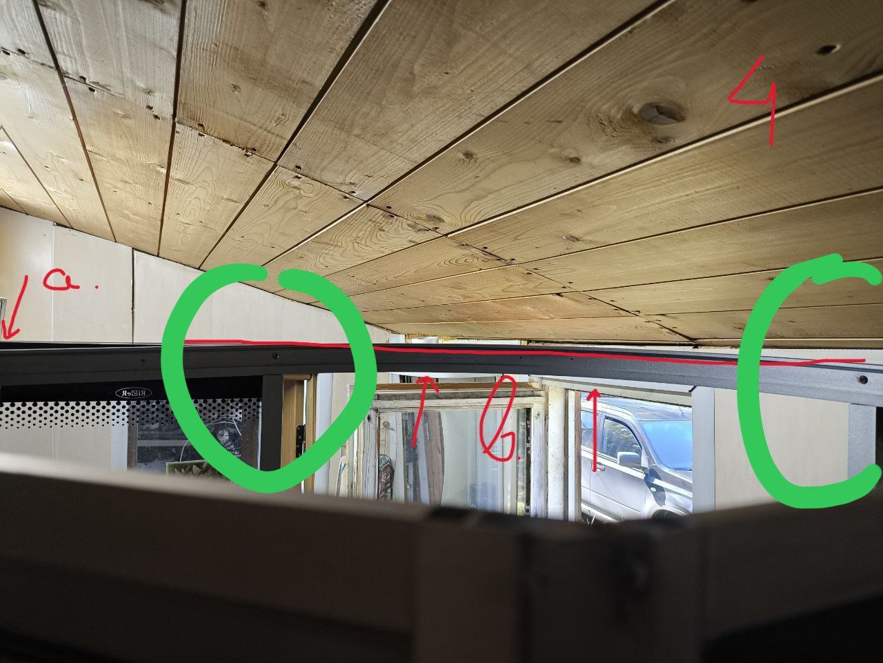

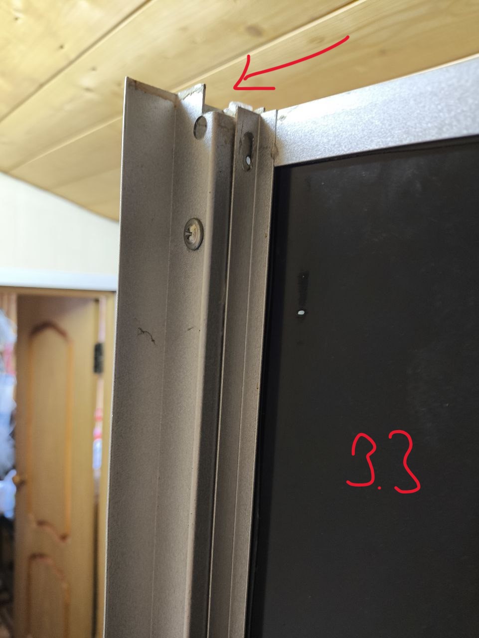

Добрый день!

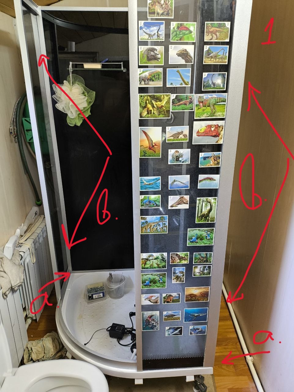

Очень нужен совет. Не получается правильно собрать душевую кабину.
Дано: душ кабина Ривер, куплена лет 10 назад. Стоит у родственников, сказали протекает.

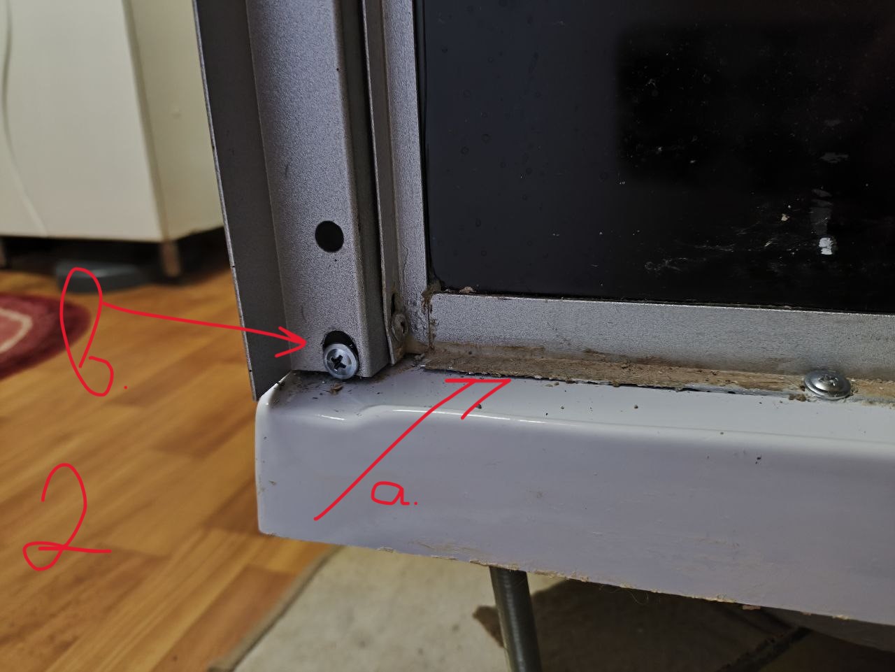

Посмотрел, оказалось внизу (где стенка крепиться к поддону) дыра, с палец. У второй (симметричной стенки так же). Рис1. а) место стыка стенки с поддоном, b) планка, к которой крепится стенка душа.
Рис2. Крупнее место стыка. а) там где была дырка, b) сама стойка проблемная.

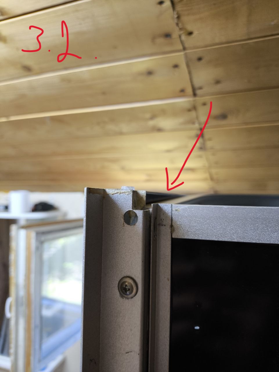

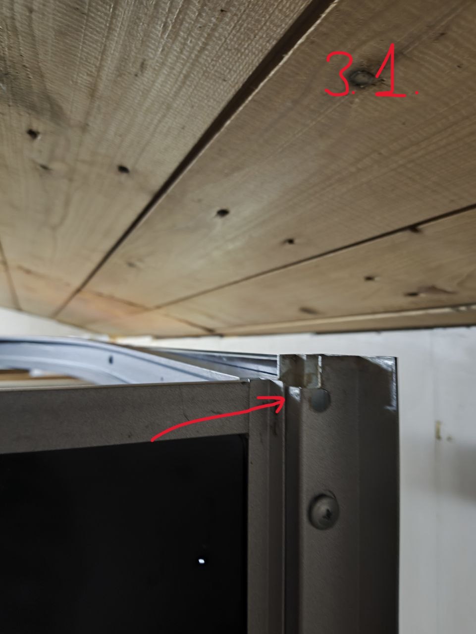

В чем увидел проблему. Эта стойка сверху и снизу не одинаковая. С одного конца есть ступенька. Рис 3.1., 3.2, 3.3. Изначальна кабинка была собрана так, что эти стойки стояли вверх ногами. И получалось что там где ступенька была щель, т. к. стенка не плотно прижималась к поддону. Соответственно вода шла наружу.
Переставил эти стойки вверх ногами, стало как на рис2. И вроде все хорошо, НО
Теперь вверх кабины "поехал". Рис4. Поехала направляющая для верхнего крепления двери. a) видно, что она идет не в параллель с горизонталью стенки и b) средняя часть поднялась вверх. Из-за этого двери душ кабины не ездят как надо, не закрываются. При этом все отверстия заводские как мне сказали хозяева. Ничего своего не сверили.
И получается интересная картина. Если эти стойки перевернуть, то верх станет как надо и двери будут закрываться, но внизу будет щель. При этом каких то пазов или отверстий под эту ступеньку нет на поддоне. Если оставить как есть, щели внизу не будет, но проблема с верхом.
Как быть ума не приложу. Инструкции нет, в ютубе не нашел ничего на эту тему. Модель душ кабинки явно старая, и не указано какая именно. Только Ривер и все.

Средние стойки как по конструкции? Может тоже перевернуть, если они разные сверху и снизу?

Средние стойки как по конструкции? Может тоже перевернуть, если они разные сверху и снизу? Там нет стоек. Отдельные стойки только в этих двух местах.

это было бы слишком просто))) Нет они могут стоять только в одном положении, потому что это не отдельные стойки, это часть стенки. Они не разборные.

хотя...ваше предложение на одну идею натолкнуло, проверю

идея не сработала(((
