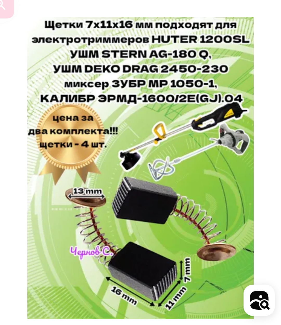

Кто-нибудь подскажет? Нужно узнать параметры электрических щеток для триммера. Дело в том, что старых щеток нет и по ним ничего определить не получится. Как быть? Почему-то нигде не написано какие они должны быть. Вроде бы я где-то читал, что 5*8*13, но не уверен, что это так. Как быть, подскажите плиз!

AlexRas написал 08.09.2025 в 14:02
У щеток есть пружина, то есть она вставляется в щеткодержатель вместе с пружиной. Это учитывается при измерении?
Да, должно остаться место под сжатую пружину. Измерять примерно так.... Screenshot_20250908-161557и подбирать...

Сообщений: 139616
08.09.2025 в 20:16:37
AlexRas написал 08.09.2025 в 20:11
Это понятно. но как мерить, когда щетки нет. Попробую измерить щеткодержатель.
Руками, штангелем, внутри щеткодержателя прямоугольник и глубину до коллектора. Учесть место под пружину в сжатом виде. Давно бы уже измерили....дел на 5 минут.
