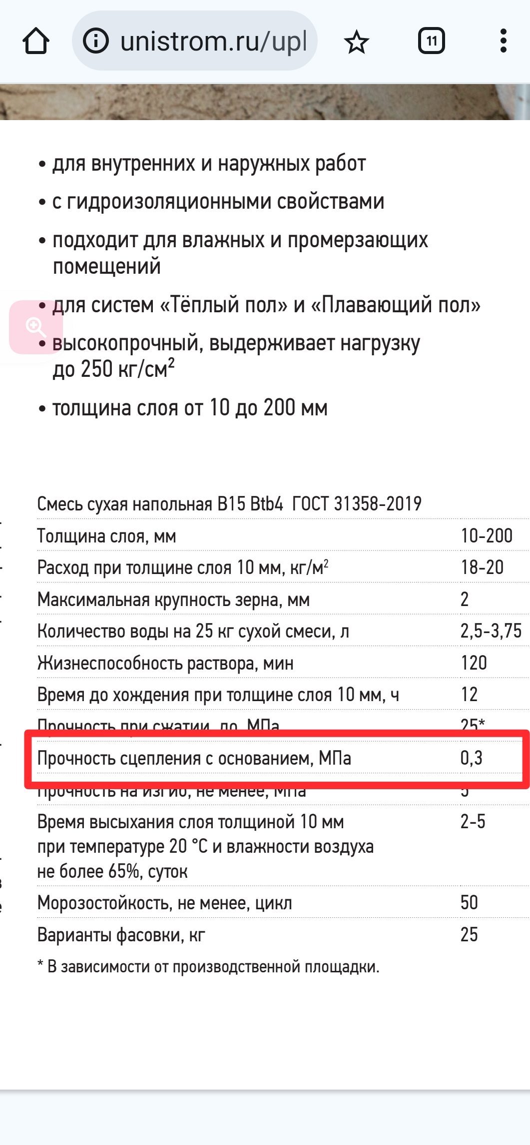

Андрей_АС написал 11.09.2025 в 08:52
Unis Гидро
Screenshot_20250911-124041
То есть как у плохой штукатурки)

BV написал 11.09.2025 в 12:41
У Гидро - 0.6. У Ровнителя - 0.3.

Наверное, если правильно выбрать время когда затирать - проблем быть не должно, но малая адгезия конечно смущает. Может поискать состав с прочностью ближе к 20Мпа и получше адгезией.
