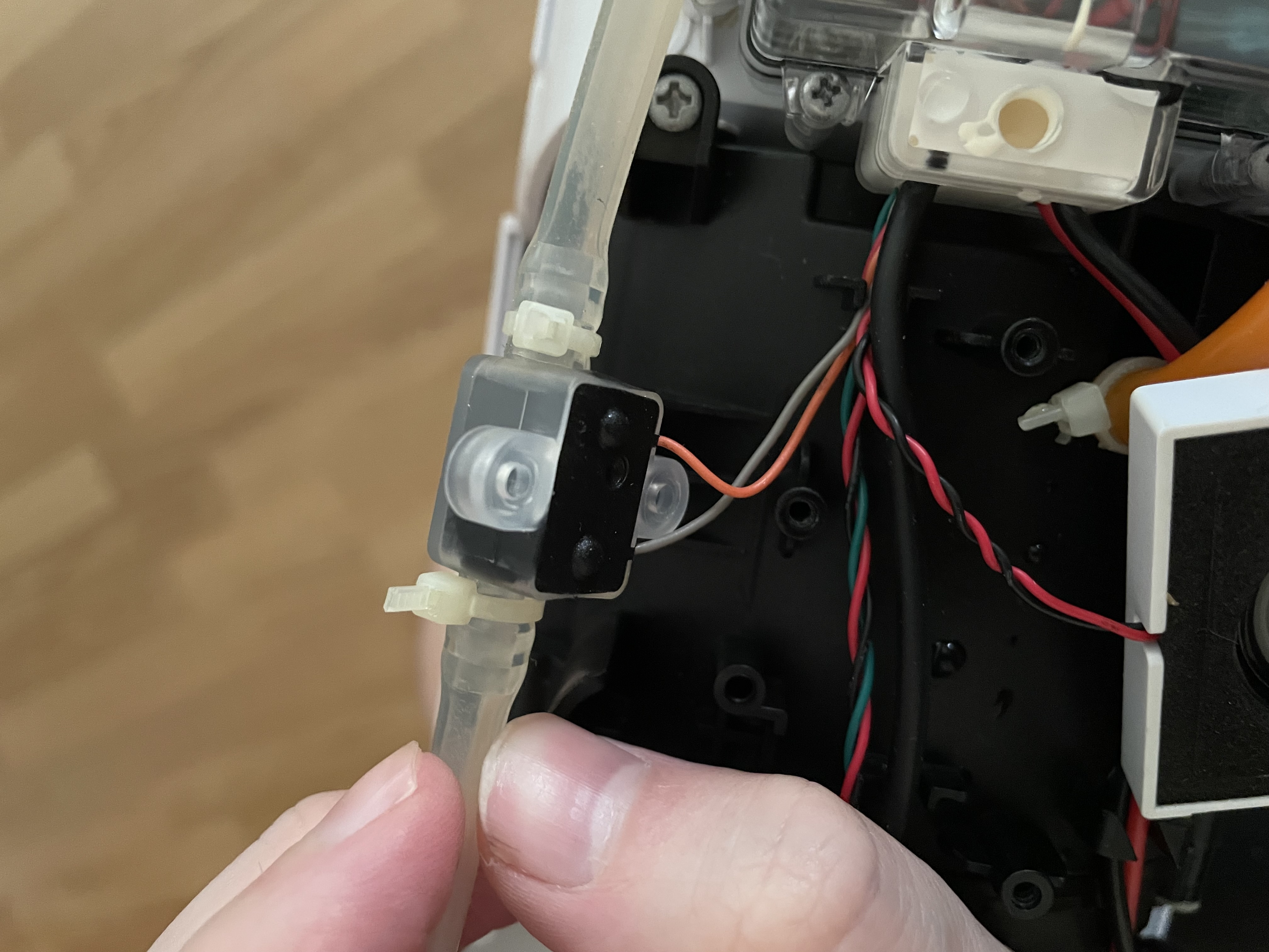

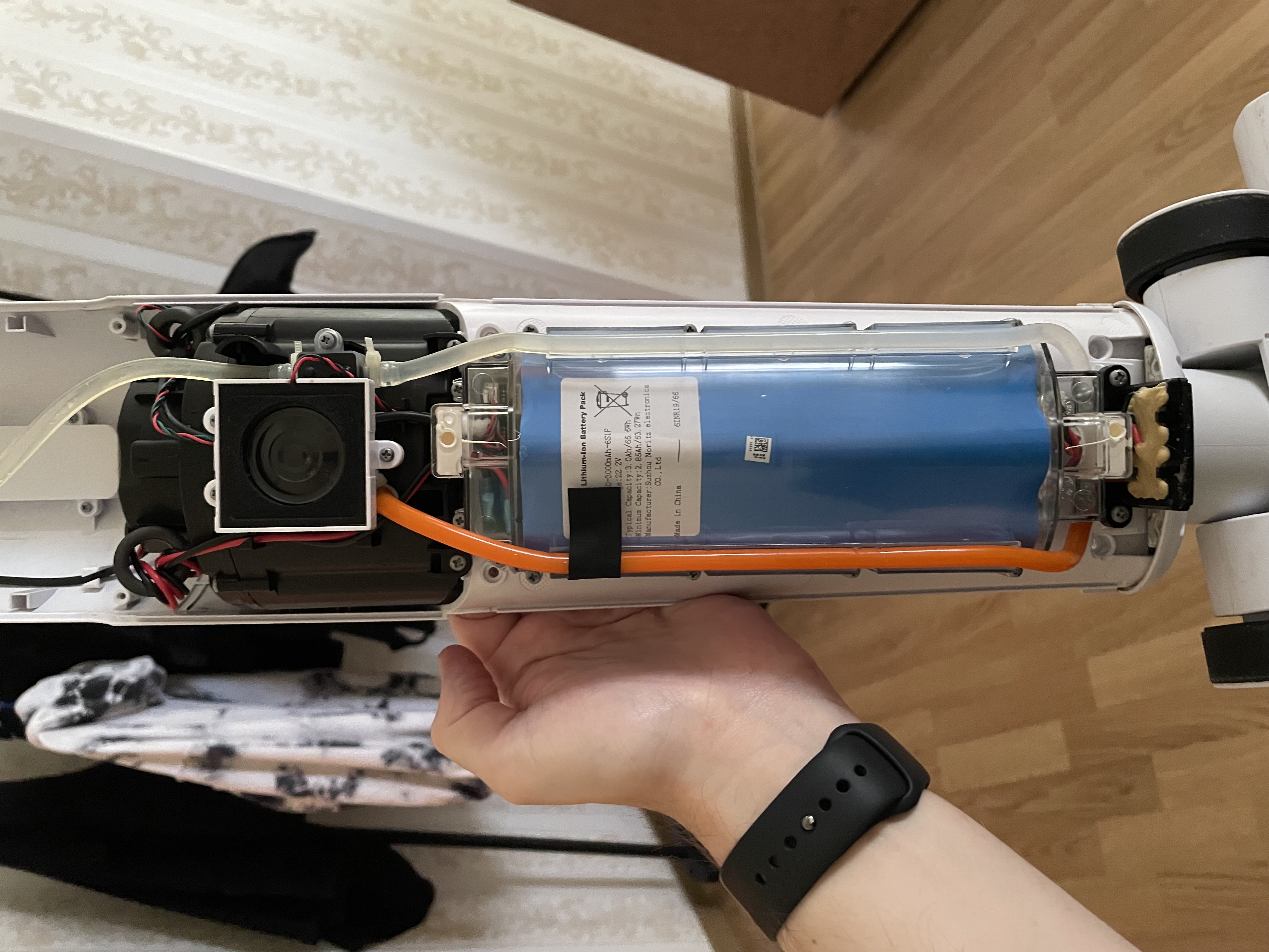

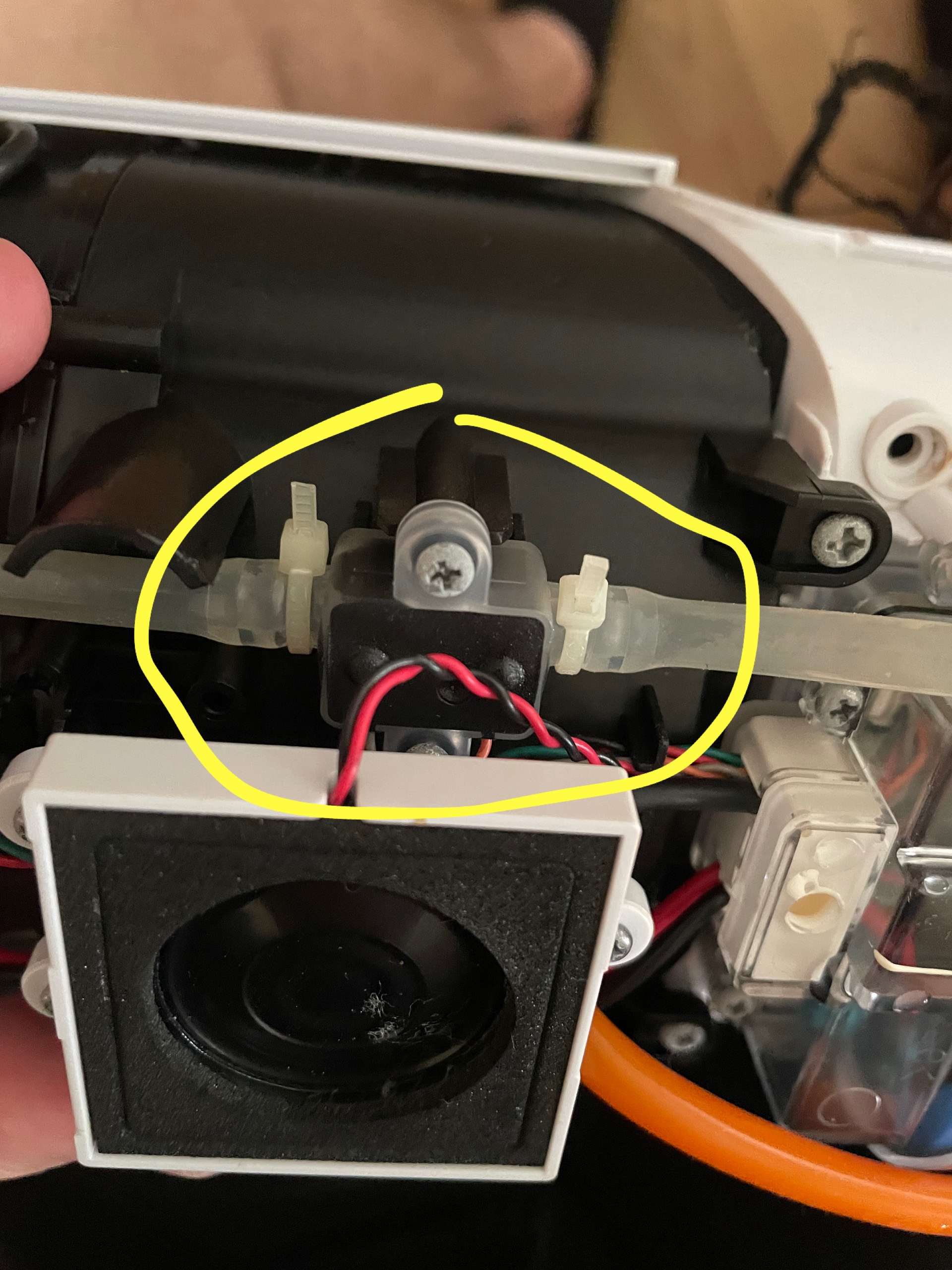

Здравствуйте Вертикальный пылесос перестал подавать воду на моющий валик, соответственно не забирает воду из резервуара. Продиагностировал с помощью шприца-подавалась вода в трубки, она выходила через отверстия на самой щетке. Делаем вывод, что трубки не засорены. Получается неисправен насос (помпа). При разборе пылесоса видно помпу, но найти ее для замены на маркетплейсах не получилось. В сервисе говорят выбрасывать пылесос, но хотелось бы починить. Возможно вы знаете альтернативное решение? Возможно есть какие то универсальные помпы для пылесосов? Или где взять такую же? Фото прикладываю. Желтым обведена сама деталь(помпа), которая неисправна по моему мнению

Mayer, искать по картинке на Али, или искать подходящую минипомпу и вкрячить на стяжках в свободном месте.
Возможно это не помпа, а просто клапан. Если убрать и соединить трубки - вода идет куда надо?

BV, да, если отсоединить трубки-вода поступает, проверено. Сама помпа не забирает воду из резервуара и не подает на валик
Так если вода самотеком - значит клапан? Мультиметр есть? Напряжение на проводах посмотреть. Если напряжение подается когда надо и не работает....
Снять, попробовать разобрать ... Может можно вылечить... Если нет...
Может и этим заменить, если 12 вольт и тока хватит https://ozon.ru/t/LtnocCX
И цена пылесоса? Стоит ли овчинка труда по ремонту?
