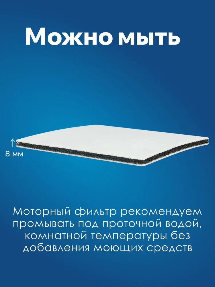

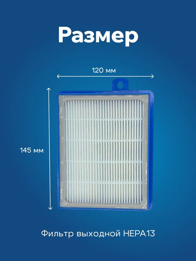

На алиэкпрессе пара hepa- фильтров 15 на 15 см стоит 100 руб. Это лучше поролона. Вариант не единственный, разумеется, можно что-то подобное поискать. Screenshot_20250613_142849

Речь идёт именно об плотном листе? - на эту тему я встречаю много фильтров - но они гармошчатые: image- хорошо-ли? Или обязательно так: imageТакое-ли?: воздушный фильтр хлопок лист

Levontay написал 13.06.2025 в 20:29
Это к вам вопрос. Вы же собираетесь колхозить. В пылесосах оба типа могут использоваться, но вам наверное чего-то одного будет достаточно. Гармошчатый лист = больше площадь фильтрации в разы, и скорее всего более тонкая очистка. Но если собираетесь ставить в те места, где у старого пылесоса буквально поролона кусок - возможно, гармошка не поместится, а лист да. Смотрите сами, по месту, как вам нравится.
В циклонах перед hepa- фильтрами ставят фильтры грубой очистки - буквально сетку от сита пластиковую. На гармошку попадает уже совсем тонкая пыль. В аквафильтре сначала, после воды, идёт мягкий лист. А гармошка совсем-совсем на самом выходе.

У меня всё привязывается к промывке: думаю - гармошчатый фильтр такого не выдержит. Лист прошче сколхозить к непреспособленному корпусу. В аквафильтре, по всей видимости, твёрдый фильтр будет ополаскиваться естественным образом.

Гармошчатый фильтр промывку выдерживает. Это довольно плотный материал, его и щёткой можно мыть.
Сообщений: 139757
16.06.2025 в 13:54:50
vavan написал 16.06.2025 в 13:49
Они разные. Синтетику условно можно мыть, но сначала - продавать. Если мыть гипсовую пыль - то идея не очень)
