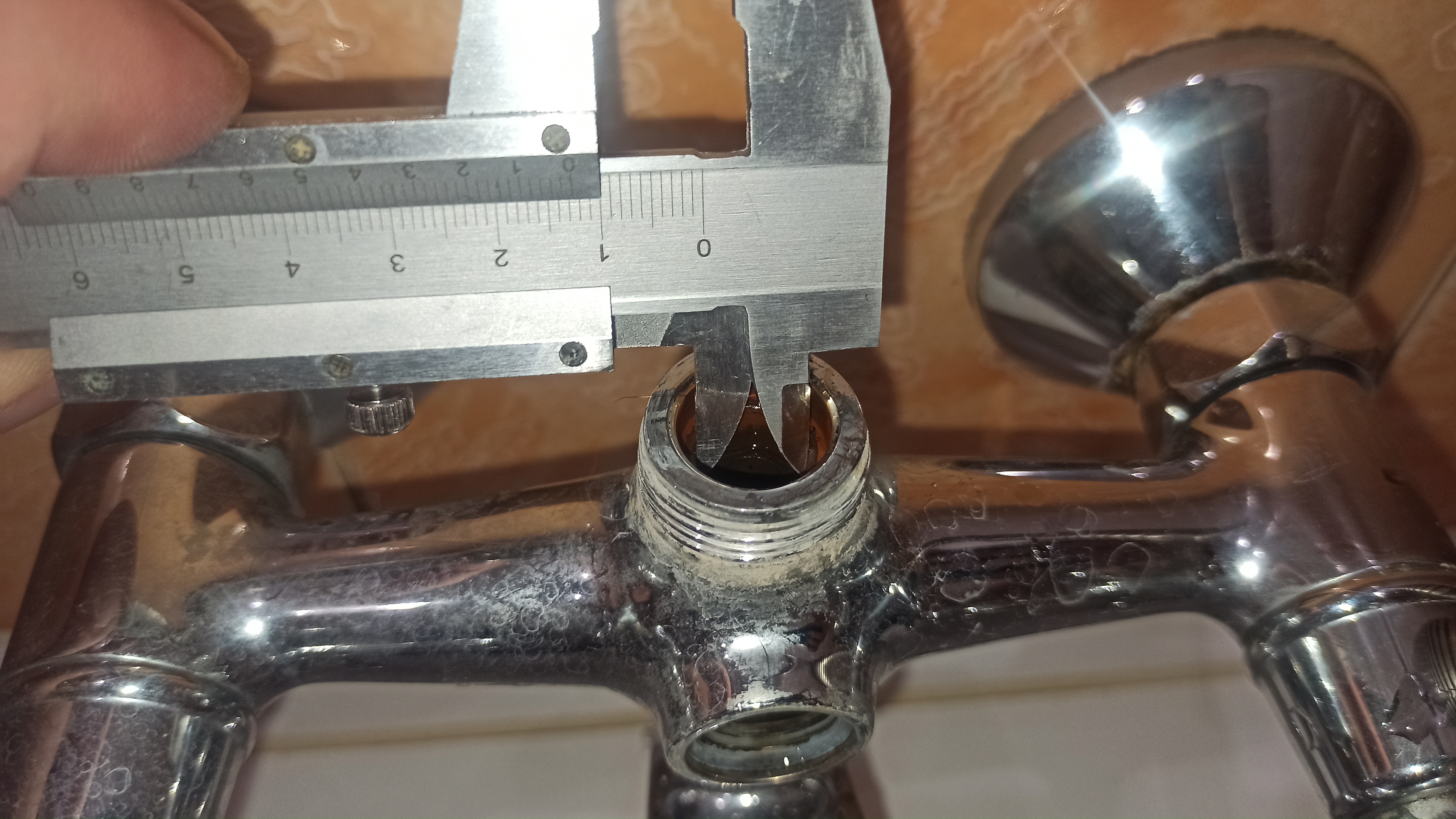

Добрый день!
Имеется смеситель Видима с коротким несъемным неповоротным изливом. Когда переключатель установлен на душ, подтекает через излив и наоборот. Сейчас внутри стоит резинка, которая износилась. Ее надо заменить на латунный клапан и заменить сам переключатель на подходящий. Вопрос - как вынуть резинку и всатавить клапан, если излив несъемный? Попытался сверху открутить держатель лейки, но он так просто не поддался. Побоялся сломать. Имеет ли смысл его откручивать? Можно ли будет вынуть резинку наверх и потом сверху вставить клапан?

Надо открутить верхнюю часть

zhelezny написал 14.09.2025 в 17:09
Так других вариантов нет, если что-то пойдёт не так купите новый смеситель.
Ну если он так собирался на заводе, то почему нет.

IMG_20250917_205442 Держатель лейки открутил, клапан и переключатель купил. Диаметр клапана 16 мм. Диаметр проходного отверстия сверху 12 мм, Там сужение канала, в которое снизу упирается резинка или клапан. Т.е вынуть резинку можно только вниз и клапан можно вставить только снизу.
Обидно мне менять смеситель из-за такой ерунды. Кому вообще пришла идея запереть внутри резиновую деталь? (вопрос риторический, да)
Подозреваю, что излив тоже на резьбе. Реально ли отвинтить неповоротный излив ничего не сломав? Понятно, что смеситель придется снять.

IMG_20250917_220857Вот он, этот коварный тип... Вряд ли излив запрессован.

zhelezny, погреть градусов до 120 150 и резиновой киянкой окручивать.

zhelezny написал 17.09.2025 в 22:15
Может он через верх откручивается? Как чугунные секции на батареях отопления...

Сзади смеситля ничего нет, все гладко. Насквозь через верх доступа к изливу тоже нет. Похоже, что только греть и откручивать сам излив.
Куплю новый смеситель, т.к есть все шансы этот испортить Поменяю, потом буду этот разбирать и восстанавливать. По результатам напишу.

zhelezny, Где-то была инфо, что там резьба на анаэробе Если аккуратно - не сломаете. Можно погреть сначала в кипятке, потом догреть соединение тех феном, так быстрее.
