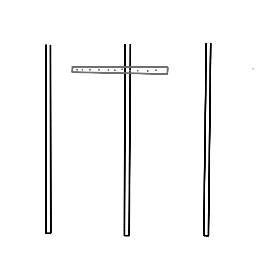

Есть задание, навесить зеркало 25кг (200х80), стена гипсокартон 12мм. Зеркало с озона имеет сзади окантовку из ДСП 15мм (меньшего периметра чем зеркало) в котором 2 отверстия под шуруп-колено, само ДСП по наружному контуру в светодиодной ленте. Просто навесить на два дюбеля Driva и колено считаю опасным. Прошу рассказать как вы справлялись с данной задачей
Сообщений: 137181
14.09.2025 в 21:14:29
AlekseyRostov,  Две рейки для кухонных полок - одну на зеркало, другую на стену крепить в профиль. На одной из реек, более длинной чуть загнуть края - ограничение смещения влево-вправо.
Снизу два квадрата 2х стороннего скотча, чтоб не ездило.

14.09.2025 в 21:28:45
BV, спасибо, тоже была такая мысль, это сильно подкреплять ее реализацию) крепление на ДСП шины будет шурупами 1.6см, порядка 8-10 штук на всю длину
Место под зеркало определённо и там нет закладной и профиля. Если шину на глк прикрепить на 5 - 6 дюбель бабочек? Это порядка 8-10 см между ними. Опыта работы в этом нет, а теоретически кажется все нормально

AlekseyRostov написал 14.09.2025 в 21:28
Как нет? На 80 см должен быть хотя бы один профиль.
Металлических, "пауков"
Сообщений: 137181
14.09.2025 в 21:38:08
Футорки держатся лучше.
А шурупы очень разные есть. Тонкими плохо.

14.09.2025 в 21:48:01
BV, я к тому, что не могу определить где там стойки металлические, в среднем случае будет 1 стойка в районе центра, в лучшем будут 2 стойки.
Металическте , пауки это типа Молли?
Благодаря тебе вырисовывается такой порядок действий:
  1. Монтирую шину на Глк с помощью крепежа типа Молли, при попадании в вертикальную стойку также фиксируюсь в нее для надежности
  2. Монтирую шину на ДСП зеркала, футорки (мебельные подойдут ли?) или использовать не тонкие саморезы
  3. Загибание краев на шине, навешивание зеркала

14.09.2025 в 22:02:03
BV, Я беру сразу худший случай по мет. профилю за ГЛК, место под зеркало одно и неизменно)imageБез зацепления в двух местах в мет профиль конструкция не будет держать нужную нагрузку?

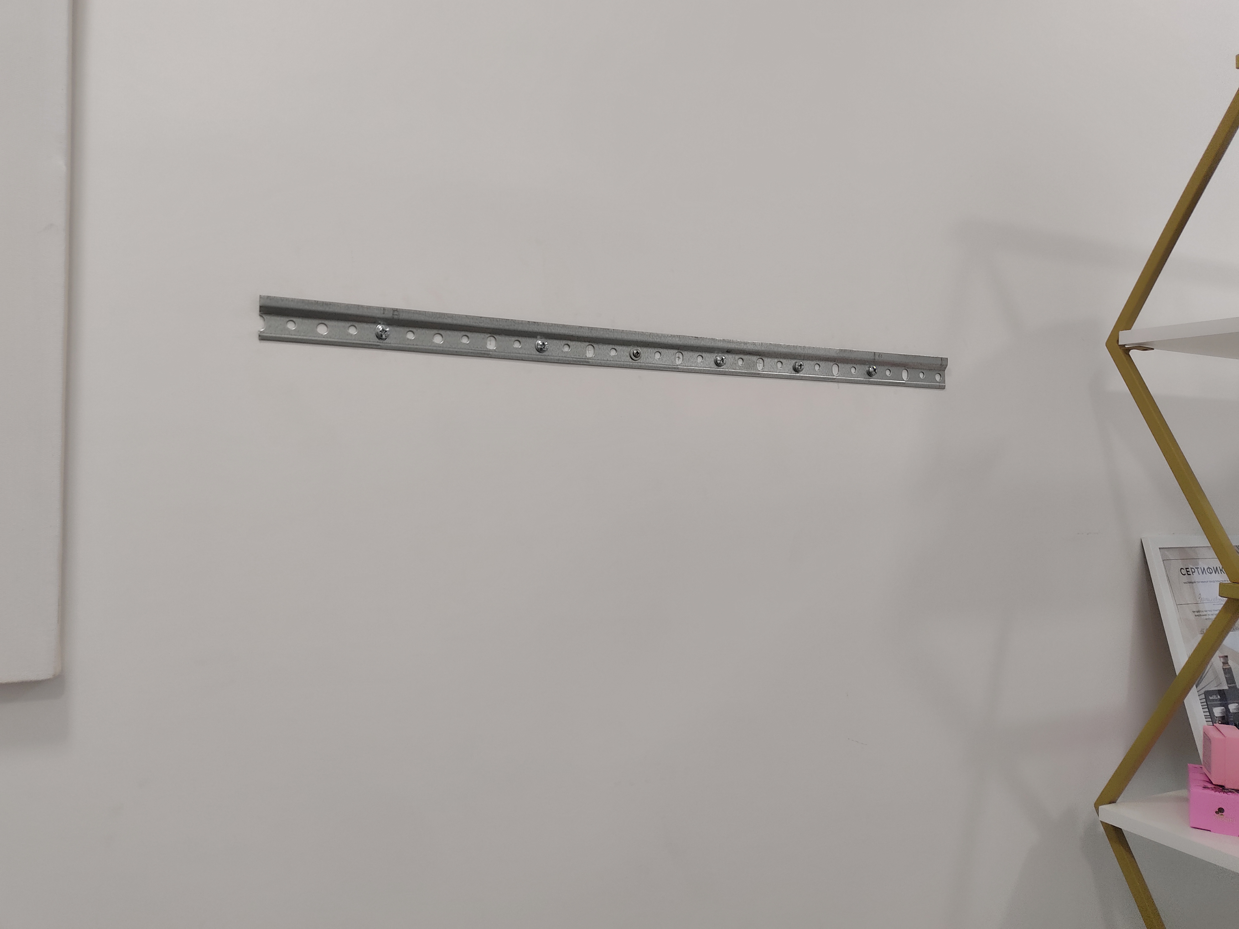

15.09.2025 в 14:57:19
BV написал 14.09.2025 в 21:14
IMG_20250915_144331IMG_20250915_144315

15.09.2025 в 22:46:04
AlekseyRostov,  Я бы в первую очередь поставил крепеж по концам рейки, потом от них через 10 см. И между этим еще парочку.
На зеркале вместо рейки можно было бы и пластину прикрутить (или уголок; снизу верхней горизонтали) - расстояние от стены было бы немного меньше (или нулевым) и стопором от смещения были бы вертикали рамы зеркала.
