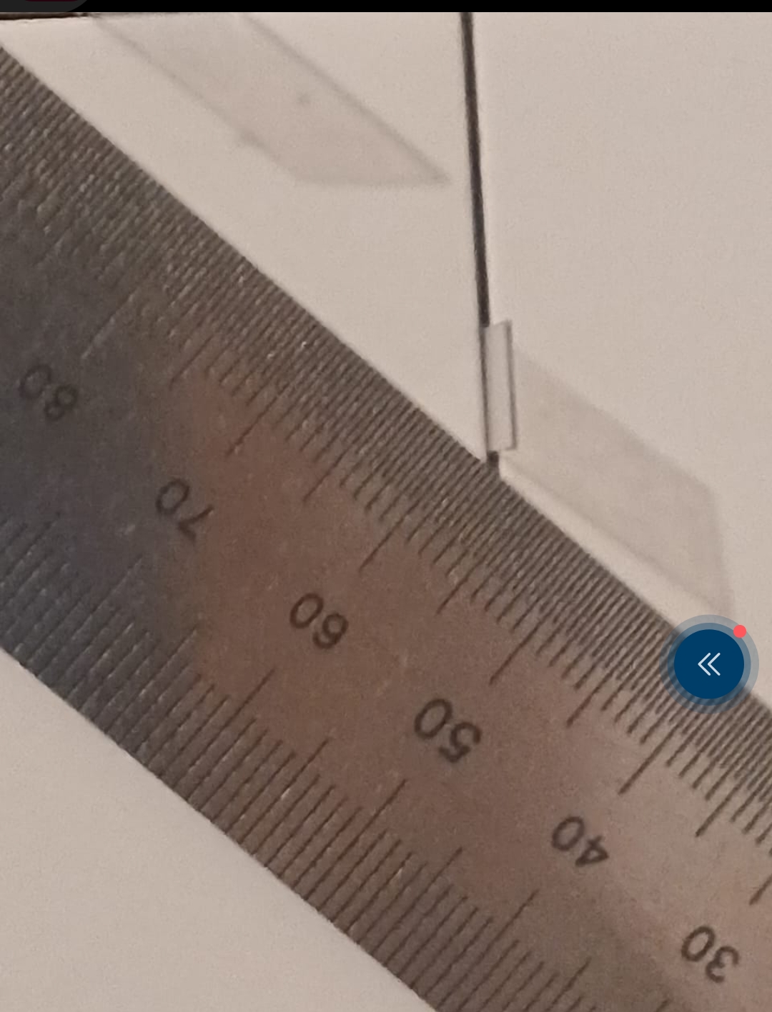

Форумчане, доброго вечера!
Вопрос по качеству укладки плитки и тому, что можно сделать. Проблемы:
– Несколько плиток уложены со сколами, хотя осталось почти две упаковки плитки. То есть, побитое можно было заменить. – Неровно обрезаны некоторые плитки в углах, прямо видны зазубрины на срезах. – Швы разной ширины, какие-то уголки утоплены, плитки некоторые не в одной плоскости. – На некоторых плитках сбоку появились черные полоски, хотя сама плитка белая, черного в принципе нет.
Насколько это допустимые проблемы с учетом того, что геометрия стен несовершенна? Проблема в плитке или затирке, или том, что мастер рукожоп? О проблемах он не сообщал, то, что материалы не подходят, тоже. Плитка Kerama Marazzi полюс, затирка цементная Церезит.
Ну и что с этим можно сделать?

photo_2025-09-14 20.58.17photo_2025-09-14 20.58.23photo_2025-09-14 20.58.26photo_2025-09-14 20.58.41photo_2025-09-14 20.58.35photo_2025-09-14 20.59.12photo_2025-09-14 20.59.07photo_2025-09-14 20.58.29

Ирина1987 написал 14.09.2025 в 21:12
Можно просто поклеить, поклеить красиво, и поклеить красиво и надёжно. Мастер решил не напрягаться. Как с укладкой так и с затиркой. Почему он так сделал - проблемы с мотивацией или временем, возможно и с головой.

strider1978 написал 14.09.2025 в 21:33
Возможно и раскладкой, если его решение
Укладывал такую плитку на фартук с дистанционными прокладками 0.2мм. У плитки отличная геометрия.
