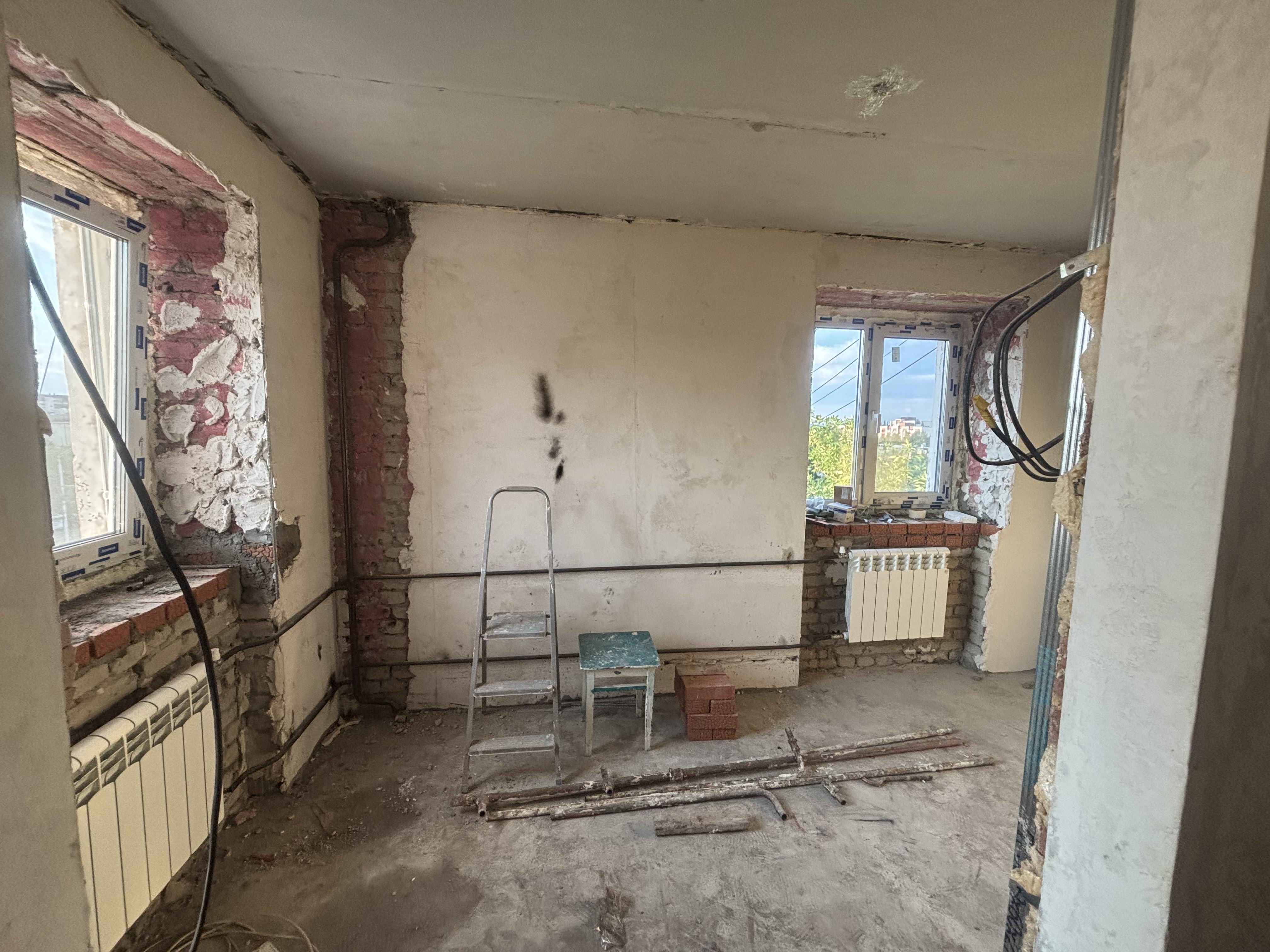

Доброго дня.Волнует вопрос , нужно ли сужение на стояке если подводка к батареям выполнена из трубы меньшего диаметра ? Стояк 32 мм подводка к батареям 25 мм . Имею опасение что ЖЭУ упустили этот момент при монтаже .Вот такого плана разводка

VV34rus написал 21.09.2025 в 13:08
Так там вроде две трубы по 25 отходят от 32, нет?

21.09.2025 в 14:46:47
Дымчатый, да , все верно нужно ли сужение на центральном стояке . Переживаю что плохо циркулировать будет вода , ведь проще идти там где шире .

21.09.2025 в 14:56:04
BV, термостат , это колпачек , не установлен регулятор . Вопрос нужно ли сужение на центральном стояке ?
Сообщений: 140020
21.09.2025 в 15:41:25
VV34rus написал 21.09.2025 в 14:56
Модель?
Смотря какие особенности проекта. Где-то есть, где-то нет. Много где без заужений.
ДУ20? Нормально.

21.09.2025 в 17:00:30
BV,  BV, стояк ДУ 20 подводка вроде ДУ 15 по-моему так
Сообщений: 140020
21.09.2025 в 20:23:39
VV34rus написал 21.09.2025 в 17:00
Измерительных точно диаметр, и посмотрите по ГОСТ толщину стенки стальной трубы.

21.09.2025 в 21:44:46
VV34rus, повороты на центральном стояке в сторону угла делали сами, или шли по проекту?

22.09.2025 в 05:05:46
VV34rus написал 21.09.2025 в 13:08 Имею опасение что ЖЭУ упустили этот момент при монтаже .
Нужно или нет следует из проекта.
