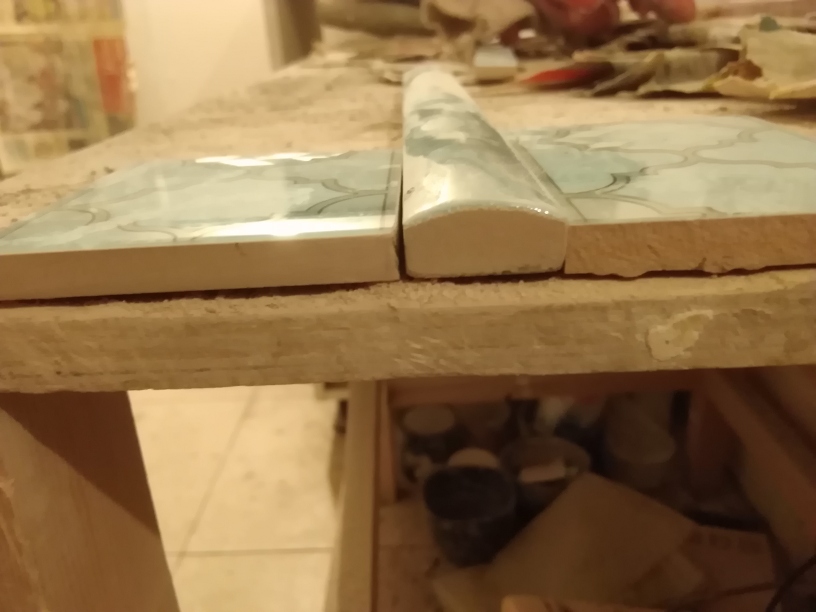

Плитка 25х40, карандаши где то 2.5х25.выступают над уровнем плитки примерно на 2-3 мм, т.к имеют небольшую волну.Швы крестиками 1.5 мм.На правой от угла стене плитка с заводским краем, поэтому просто сделать заусовку под 45 градусов не получится.

Avatint написал 24.09.2025 в 17:43
Сделайте не просто. Только выступающую относительно остальной плитки часть.

ТС, все равно шов есть 1.5мм. Затирка снивелирует перепад заводского края. Делайте на ус. Смотреть туда будете целых две недели. Потом все станет не важным и нормальным. А карандаши .. Даже бабушки уже не просят.

strider1978, Спасибо за идею! Сначала эти карандаши не планировались. Но при примерке уже купленной плитки оказалось сто получается узкая, 2-3 см подрезка на примыкании к потолку. Вот чтобы от этой подрезки уйти, докупил карандаши.

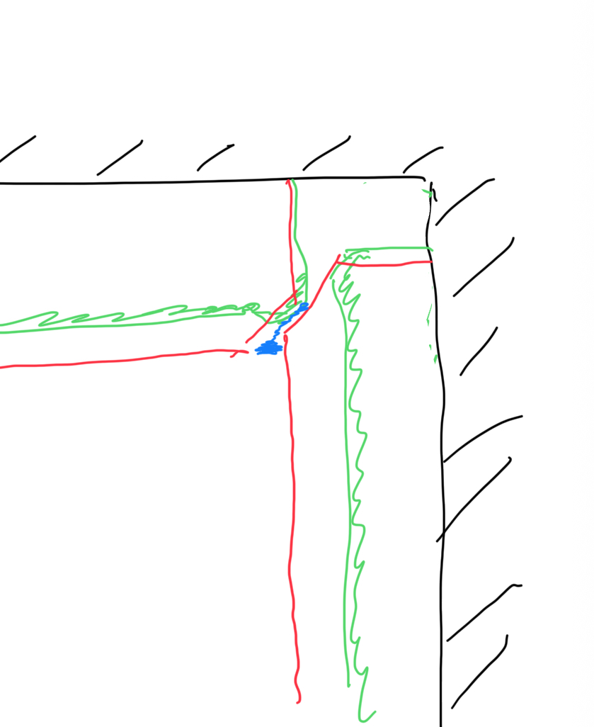

Avatint,  Нормальные карандаши, не слушай этих завистников!
IMG_2770Ну получится немного сдвинутый затертый шов - это не беда

MADONNA,  Спасибо за отличный чертеж!
