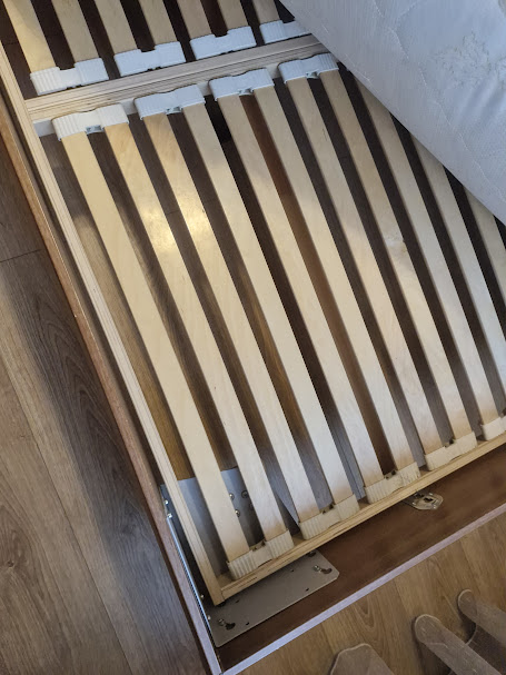

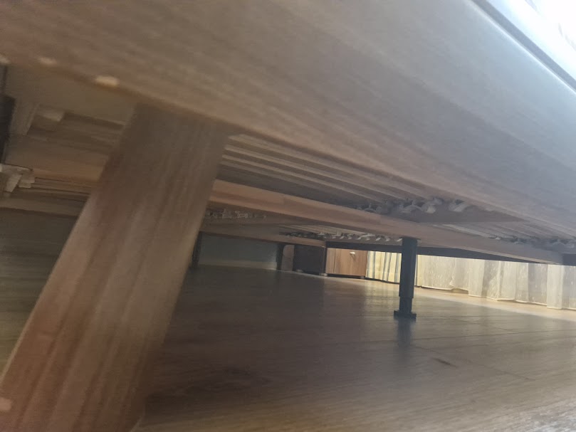

Двуспальная кровать "Дятьково" мебель с ламельной решёткой после 16 лет эксплуатации стала сильно скрипеть. Много пластиковых ламеледержателей потрескалось, начал менять, но они продолжают лопаться - отслужили, похоже, своё. 20251108_13512920251108_13514520251108_135204 Решил больше не мучать свой одр, а заменить полностью решётку, поставив на её место прдъёмный механизм с газлифтом типа такого:image В результате переделки появится просторный рундук - дополнительное место хранения вещей, а также устранится пустое подкроватное пространство-пылесборник (сделаю стенки из ЛДСП прямо до пола. Подскажите, пожалуйста, кто знает какой-то надёжный механизм. В продаже их много, не хочется через непродолжительное время вновь столкнуться со скрипом и другими неприятностями.

Убогие решения.... Проходил недавно... Чтобы газпатрон работал, нужна жесткость в районе крепления. Газпатрон создаёт точку перелома. Если его ставить 60-80Н, то не поднимет с матрасом. Если 100-120Н, то ломает раму.. Профтруба штатная 0.8мм, и ни на что другое, кроме как тележка для сварки , не годна. Поэтому... Либо искать варианты с нормальной толщиной стенки (по весу можно определить), либо искать вариант с пружинами (могут скрипеть при опускании, но хоть прослужат лет пять). И когда я делал свою кровать, то учитывал такие проблемы. Что не надо поднимать неподьемное. И приземлился на парящей кровати с выкатным огромным ящегом. С окошками из акрила, подсветкой, и прочими ништяками.
