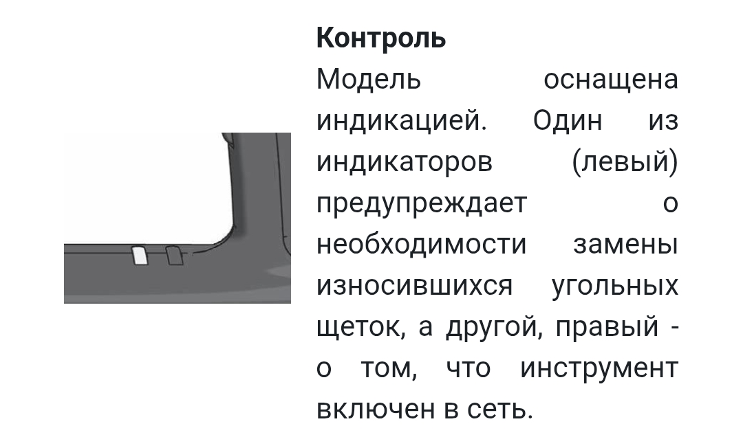

Коллеги, доброго времени суток! Возникла необходимость поменять комплект щеток на отбойном молотке AEG MH 5E.Посмотрел цену и малость ох... призадумался.Дорого, епт.Цена щеток AEG равна цене китайского перфоратора.Аналогов подешевле (китайских) нет в продаже.Возникла мысль заменить их равноценными по размеру щетками других брендов, подешевле.Однако одна из щеток непростая, с двумя поводками.Подскажите, кто в курсе, там на втором поводке внутри щетки датчик какой или это просто провод, который можно приколхозить к более дешовой и равноценной по размеру щетке?

одна из щеток непростая, с двумя поводками.поводками.Подскажите, кто в курсе, там на втором поводке внутри щетки датчик какой
Screenshot_20251114-013137 Отсюда

BV, спасибо! И все-же: как Вы думаете, можно ли приколхозить просто провод к обычной щетке и подключить к контакту индикатора? Я так понимаю, что индикатор показывает, что нет контакта через ламели ротора, а не через саму щетку?

ОЛ71, я думаю перф у вас, а не у меня и ничего не мешает вам проверить за 5 минут с перекуром как оно сейчас работает.
ОЛ71 написал 16.11.2025 в 20:15
Не знаю ваши способности.
Если бы оно мне было надо - просверлил бы миллиметровым сверлом и вклеил провод в изоляции. Только вот зачем, если и так понятно, когда щетки сдохнут.
