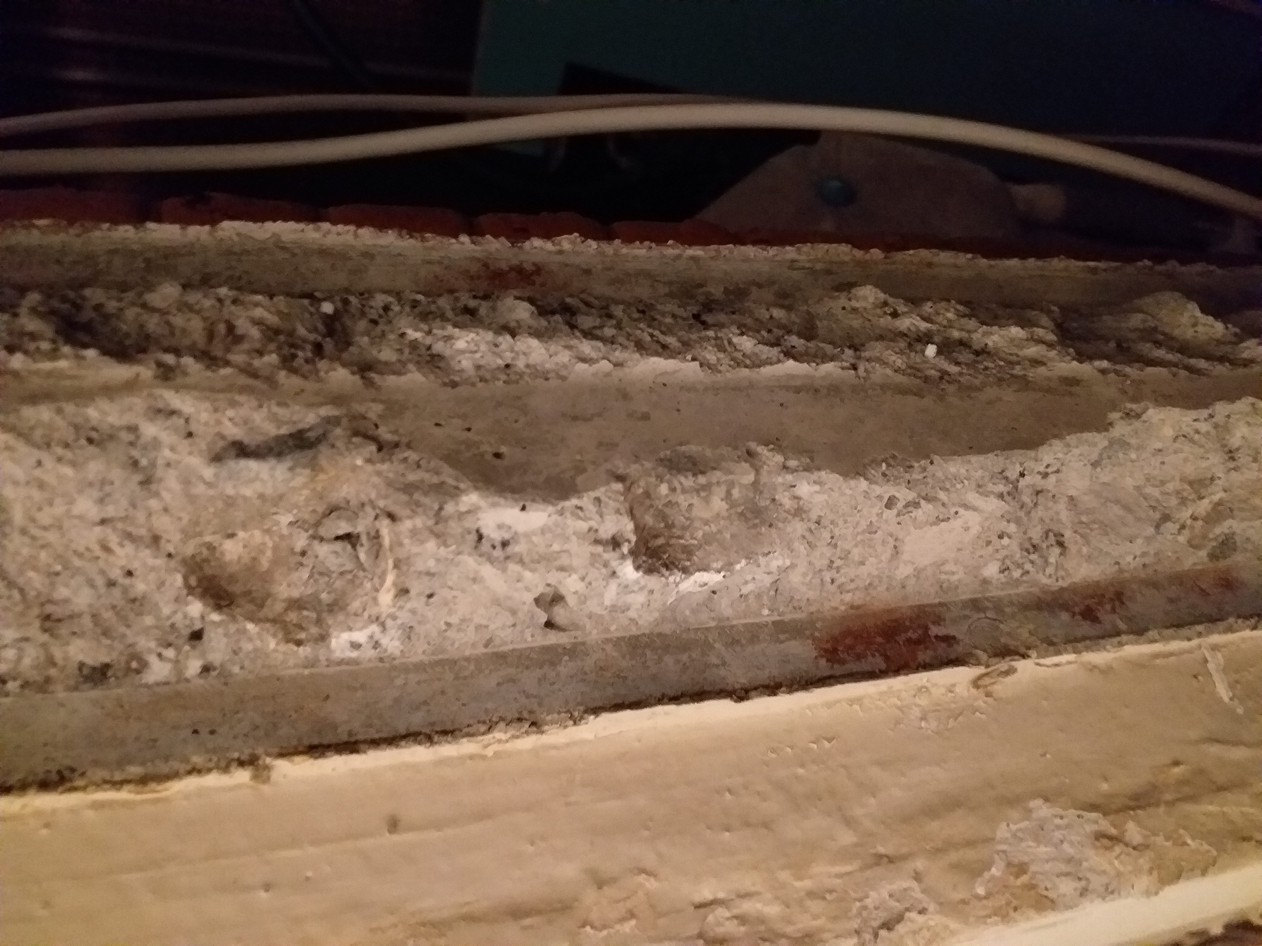

Здравствуйте, нужен совет, спилить из проема бетонные остатки железных косяков.Хватит обычного диска по камню или нужен алмазный обязательно? Инструмент буду в аренду брать нужно подготовиться.Толщина 8 см.Не дает фото разместить

BV, Косяк из бетона сверху железная рама (на фото удалена уже)косякДа, как на ссылке имел ввиду под обычным

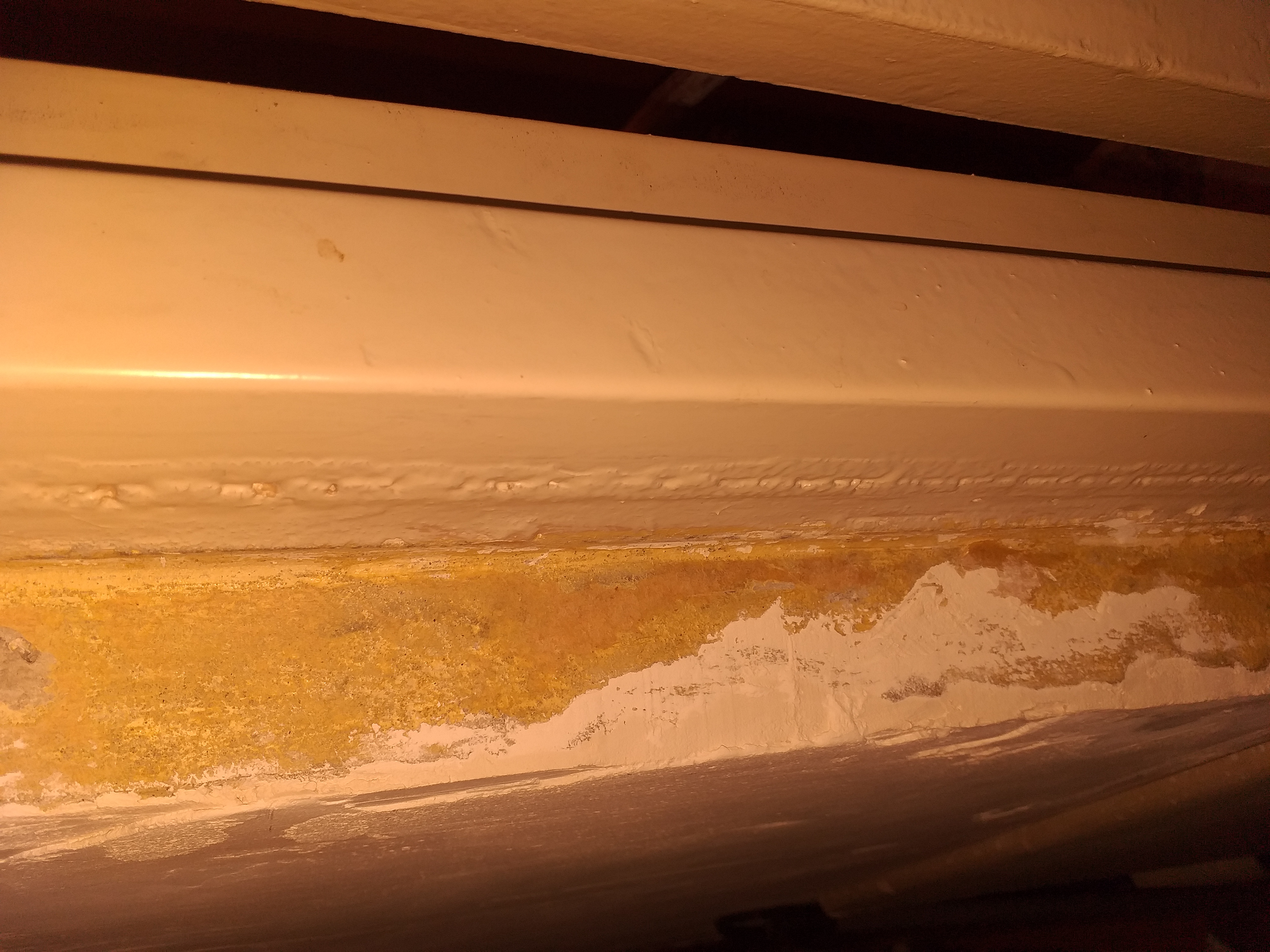

BV, так выглядят: кос2

Резать штроборезом + пылесос алмазным диском. Болгарка с кожухом под пылесос. Перфом помочь немного
