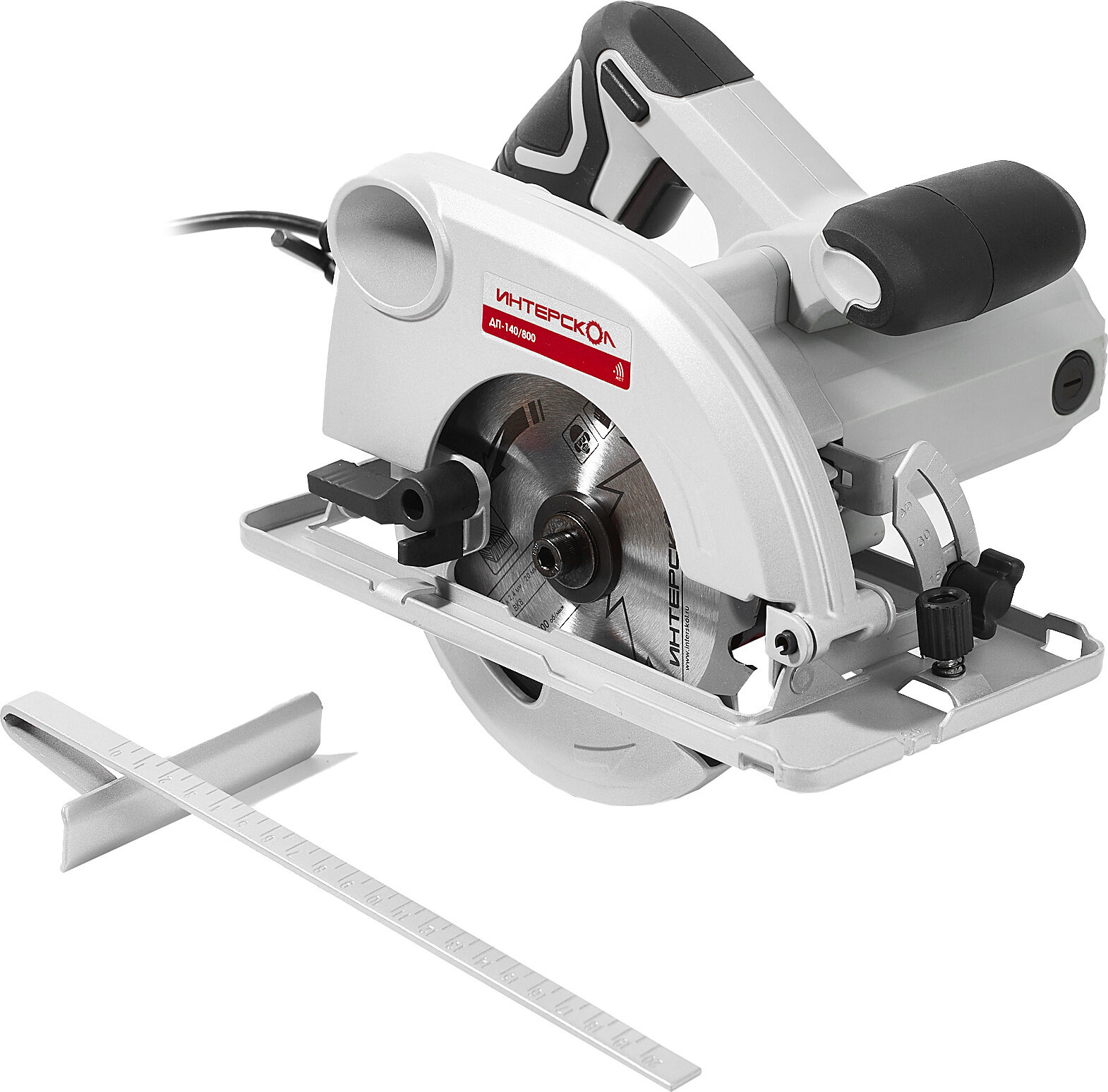

Всем доброго времени дня!
Хочу прикупить себе ручную дисковую пилу для небольших объемов работ.Материал в основном листовой типа фанера, осб, дсп.Работы эпизодические, типа ворота в гараже обшить, что то подрезать, отрезать.Большой мощный агрегат не нужен. Нарисовались у меня два основных кандидата Интерскол ДП-140/1800 и Sturm CS5012MS.
Интерскол ДП-140/800 пила стандартного формата.Диск соответственно 140 мм, мощность 800вт, вес 3,2 кг, глубина пропила 45мм. 1000025569

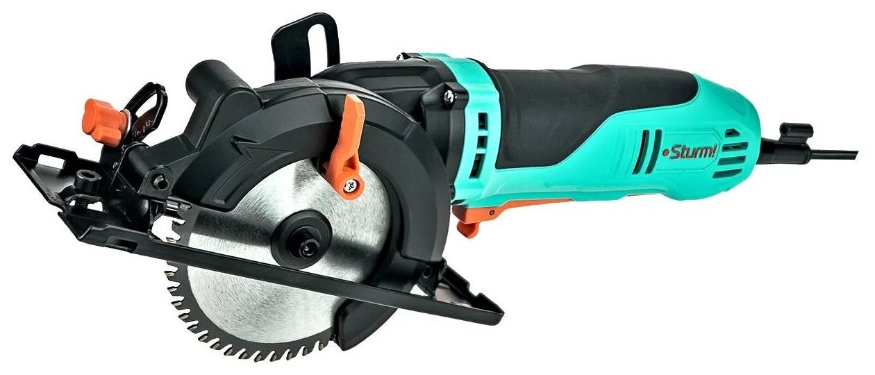

Sturm CS5012MS минициркулярка.Диск 125 мм, мощность 710 Вт (реальная), вес 2,8 кг, глубина пропила при таком диске аж 48 мм. 1000025570
Интерскола такого размера на витринах не нашел, подержать в руках именно его не получилось, в основном от 160 пилы на витринах лежат.А вот Штурм в руках держал, корпус у него толстоват для одной руки, не хватает второй ручки на кожухе. Субъективно стандартная циркулярки в руке лежит поудобней, да и ручка вторая есть.В Штурме привлекает компактность и расположение диска слева.
Хотелось бы услышать ваши мнения, опыт эксплуатации, что бы выбрали вы при моих исходных данных.

пила она и есть пила , нормальная пила это формат интерскола но не интерскол если хочется жужик - диск трехзубый на болгарку и кожух с ручкой за 1500 руб формат на попробовать так сказать мелкий диск - кривой рез большой диск - ровный рез

Взять погружную Sturm с шиной, пока на них скидка.

Не нужен как раз мелкий и слабый для раскроя. Прыгает, дёргается, клинит.
Такой нет, но есть похожий Дремель dsm20. При ошибке в работе - двинул назад, или под листом что зацепил - он неприятно прыгает в сторону оператора и одной рукой неприятно его ловить.
Размер и 710 вт намекают что "ворота обшить" - это не тот инструмент и может греться.
И кроме того там есть редуктор с маслом, которое и течь может при нагреве.
