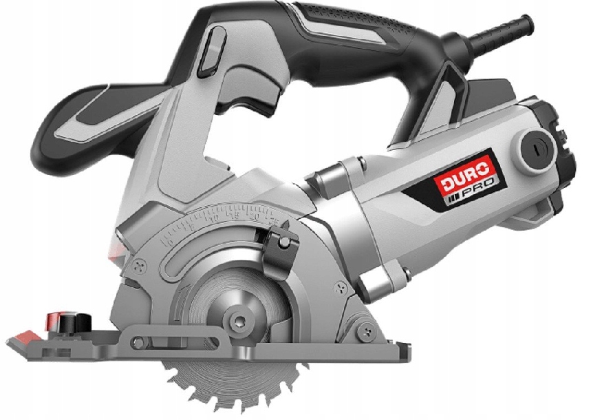

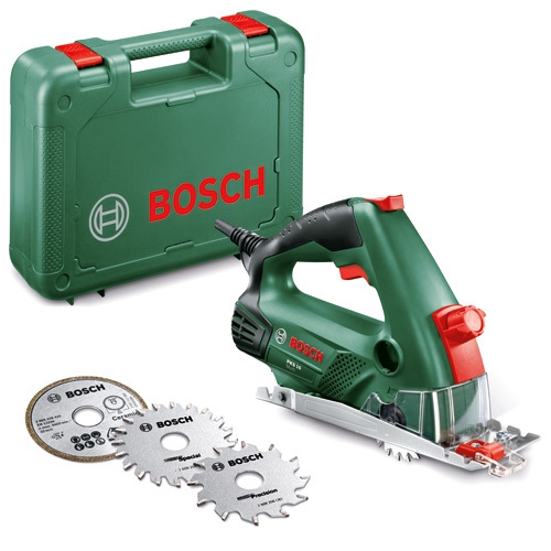

крамолу несете сейчас вам иксперты пояснят за шмот (с) левых пил полно , только под мелкие диски 100
Дмитрий Т
Дмитрий Т
Братск
Сообщений: 12222
06.12.2025 в 12:43:32
fhntv написал 06.12.2025 в 12:21
Я же писал про нормальные. Левых полно аккумуляторных, но вряд ли ТС такая нужна для эпизодических работ.

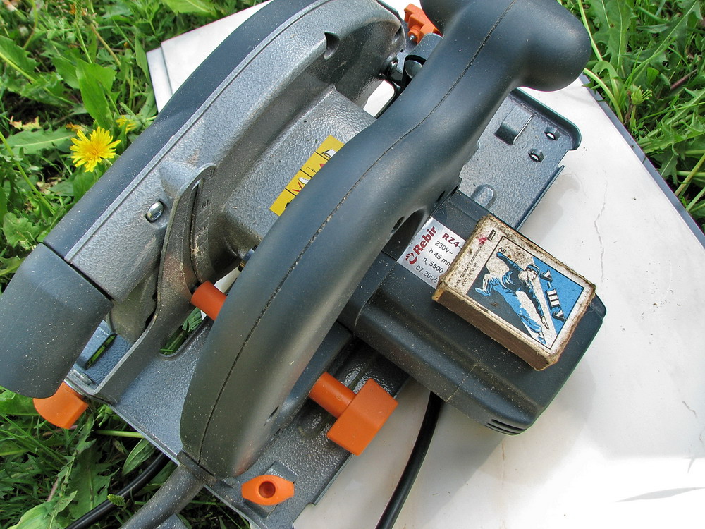

Сейчас, кроме громоздких и тяжеленных каркасников, я не вижу. На вторичном рынке разве что, но всё равно редкость. Да и вообще, классических леводисковых пил и ранее было не густо, совсем. Кроме маленького (140мм ) леводискового Ребира и вспомнить ничего не могу (да и то потому, что эта пила у меня есть). Ездит он по старой бошевской шине через переходник. Если ТС удастся его найти, то для озвученных задач самое то.РЕБИР 5

огласите критерии нормы ? деко полно таких же пил как на вашем фото, дели, крауны и прочий он ван вплоть до ноунейм все это в бюджете 5000 руб, не верите наберите поиск "пила алмазная по камню" посадка 22 болгарочная , с системой подачи воды в комплекте , сальник на валу и влагозащищенное исполнение интересно ваше мнение
Alekss написал 06.12.2025 в 13:18
Которые на шину ставятся?
на шину не ставится , по шине елозит площадка , на площадке пила
Alekss написал 06.12.2025 в 13:23
чаще всего они с продольным двигателем
все с поперечным как на фоте дмитрия с продольными это выкидыши болгарок

Классические пилы как самые безопасные и удобные, в идеале с дистанционным управлением защитного кожуха, трёхточечное крепление головы или на отдельной плите, или вертикальной регулировкой, обязательно расклинивающий нож, желательно плавающего типа, ездящие по шине с компенсаторами зазоров, с виртуальной осью вращения головы, двухточечным креплением бокового упора, доп ручкой на правильном месте, а не на лбу, литая подошва, подшипники качения в редукторе, плюсом желательна регулировка оборотов с констматикой.
fhntv написал 06.12.2025 в 16:28
При чём здесь алмазные пилы? Кесарю- кесарево. Такие пилы покупать только на безрыбье, хотя в принципе так и есть, плотницкую электрическую леворукую не купить. Но на этом безрыбье я бы предпочёл пилы такого типа (в канве обсуждения задач ТС):745de2884aeda288ed33d5eab327mot-78-9245-0
