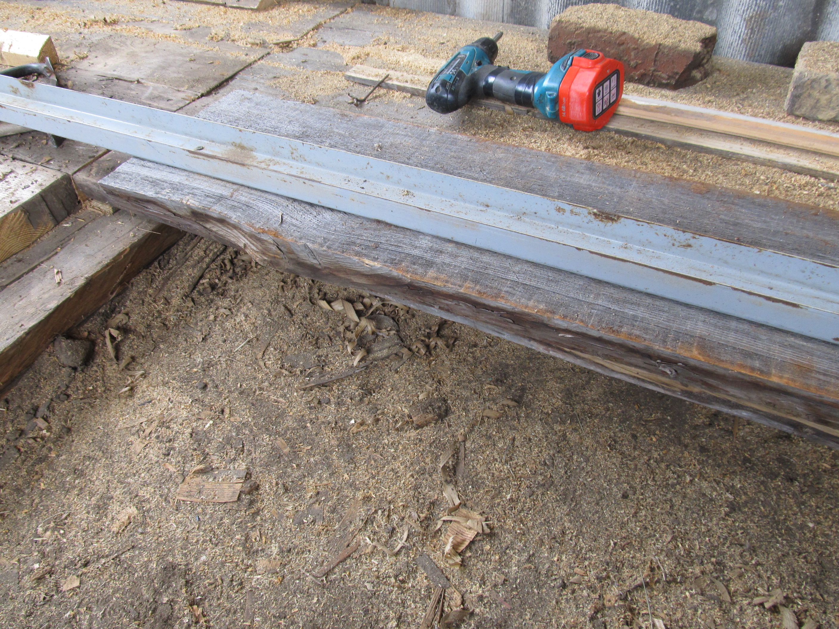

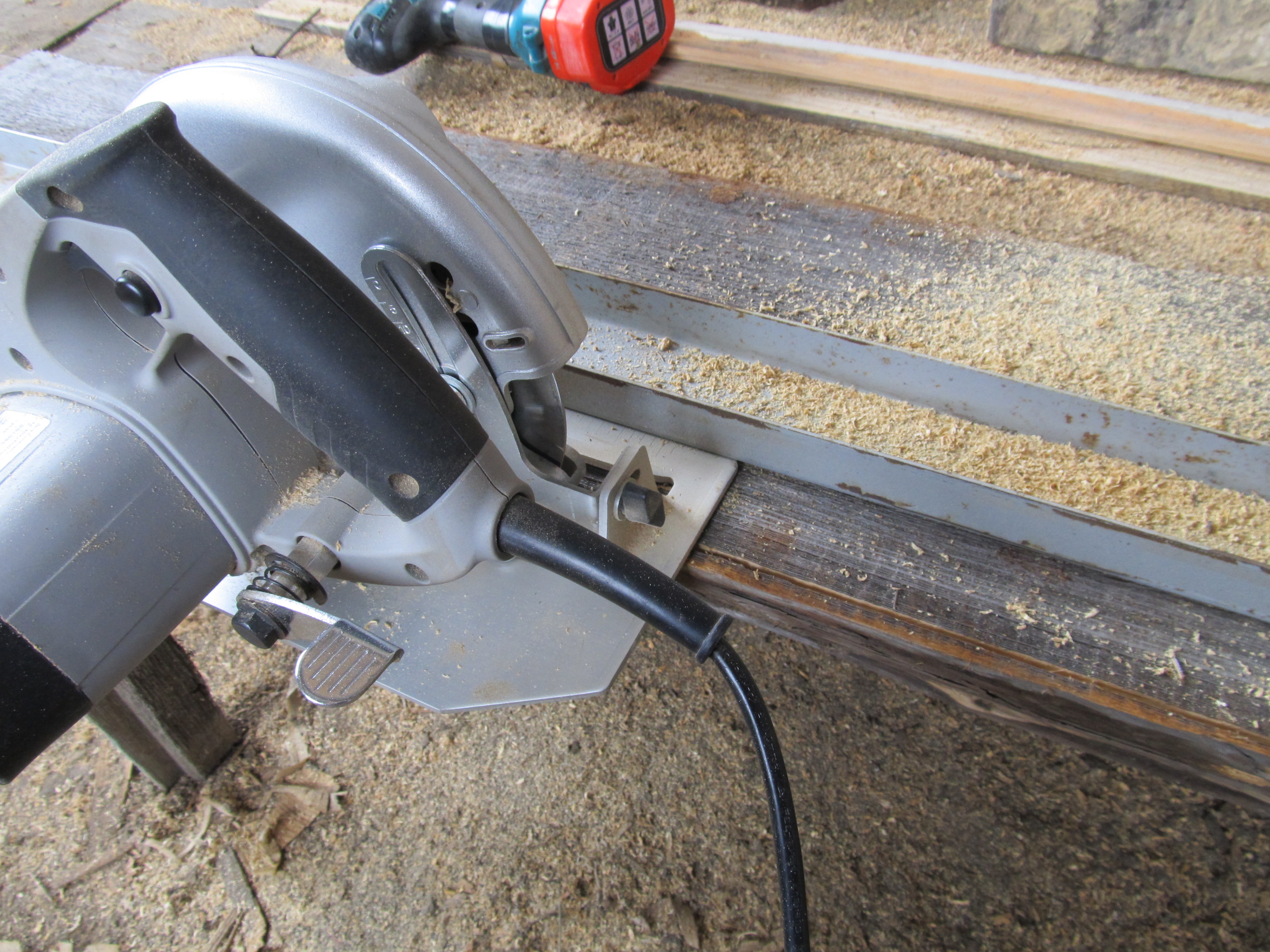

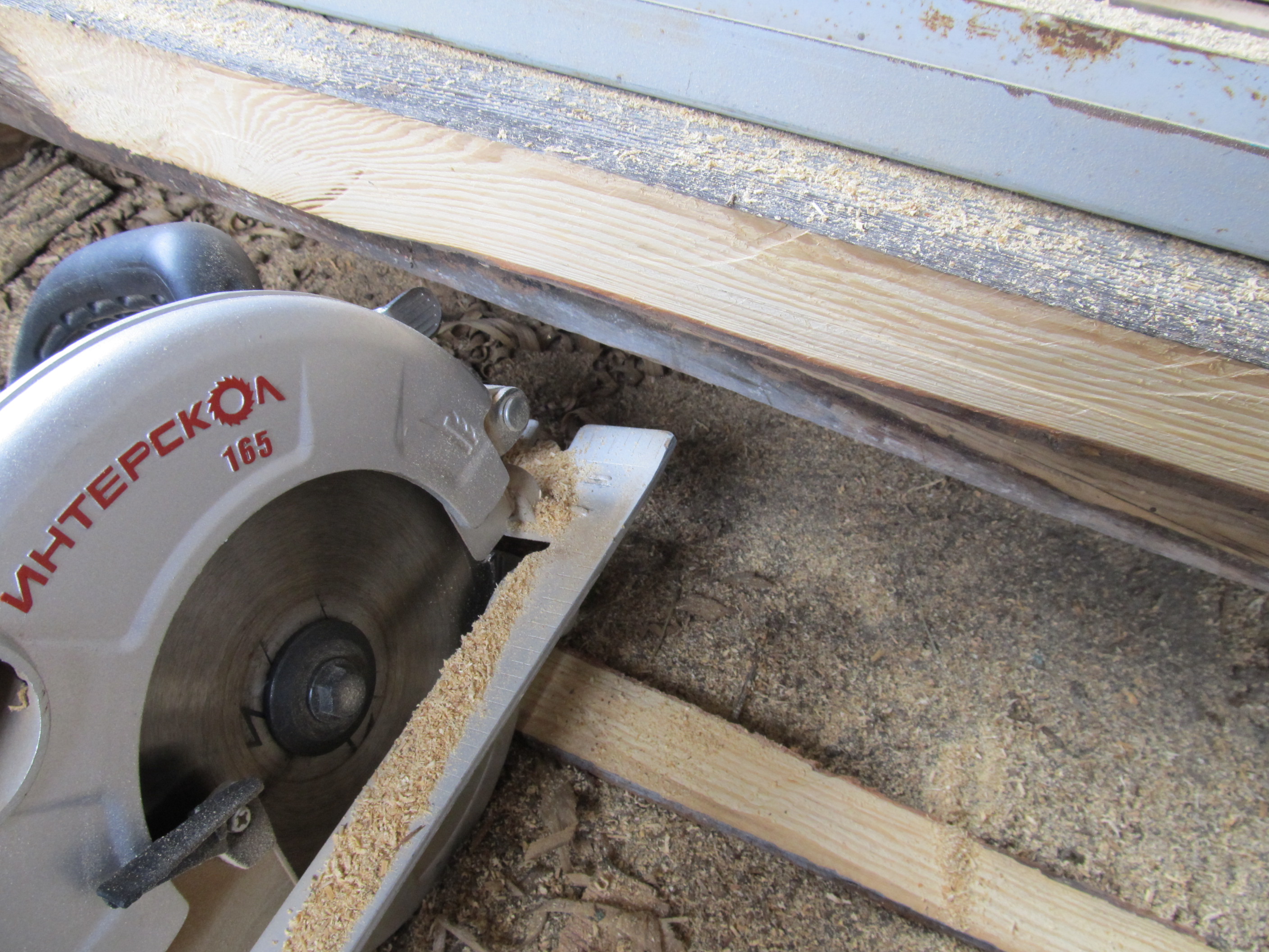

fhntv написал 06.12.2025 в 21:47
покажите мне пилу которая на это способна , самые матерые ложились на раз два пилить полтос вдоль
Почти любая способна, если пилить (да и любую работу) выполнять с умом. Первый проход на 25мм, второй насквозь. На фото настилка пола 50кой. Вместо пресловутой шины за 100500 любой профиль ПобразныйIMG_1261IMG_1262IMG_1264

калямба написал 07.12.2025 в 07:35
выполнять с умом
и медленной подачей вместо большого ума ))) ну в общем да, но для пилы это перегруз и если доска 6 метров и парочку кубов то смысл ? шина в моем понимании отличается от направляющей тем что шина держит два габарита а направляющая только один , да и тот с постоянным прижимом и контролем
