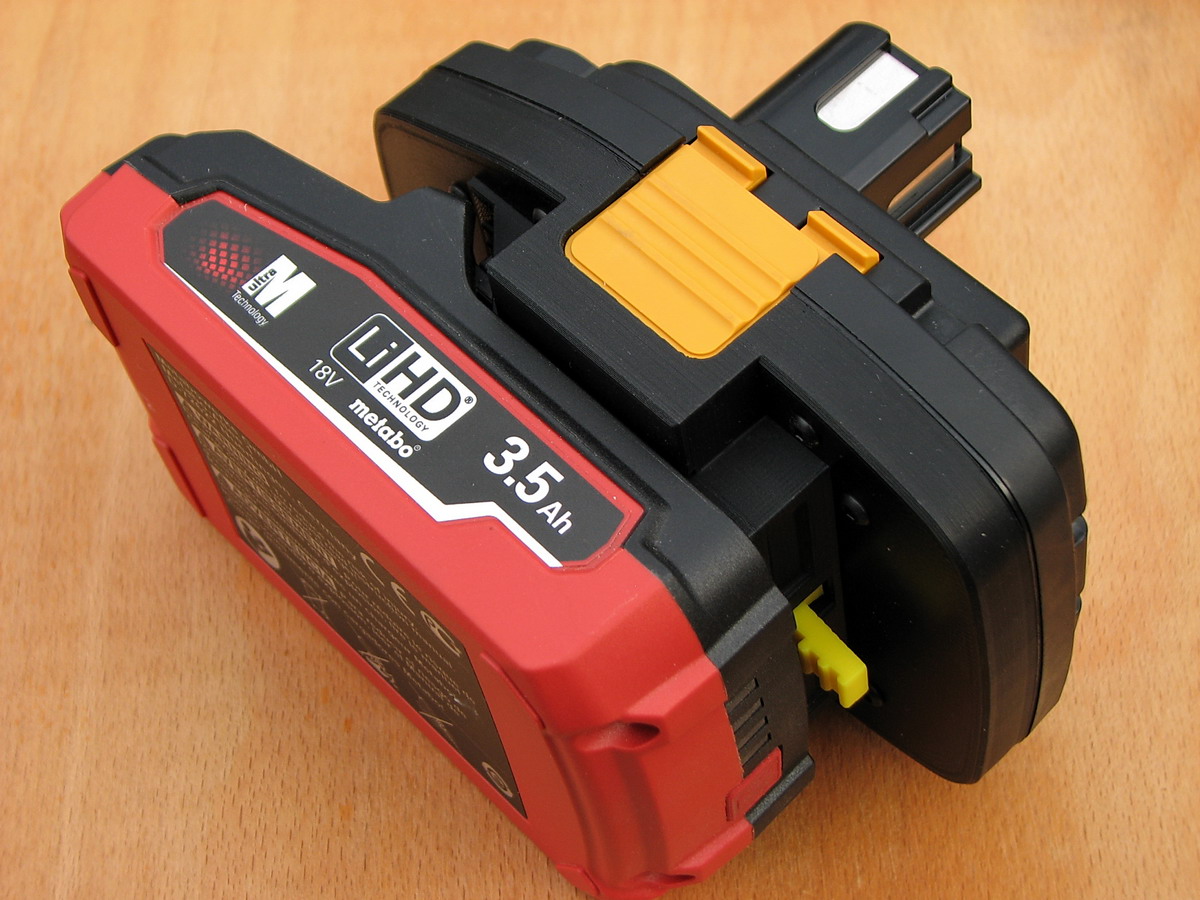

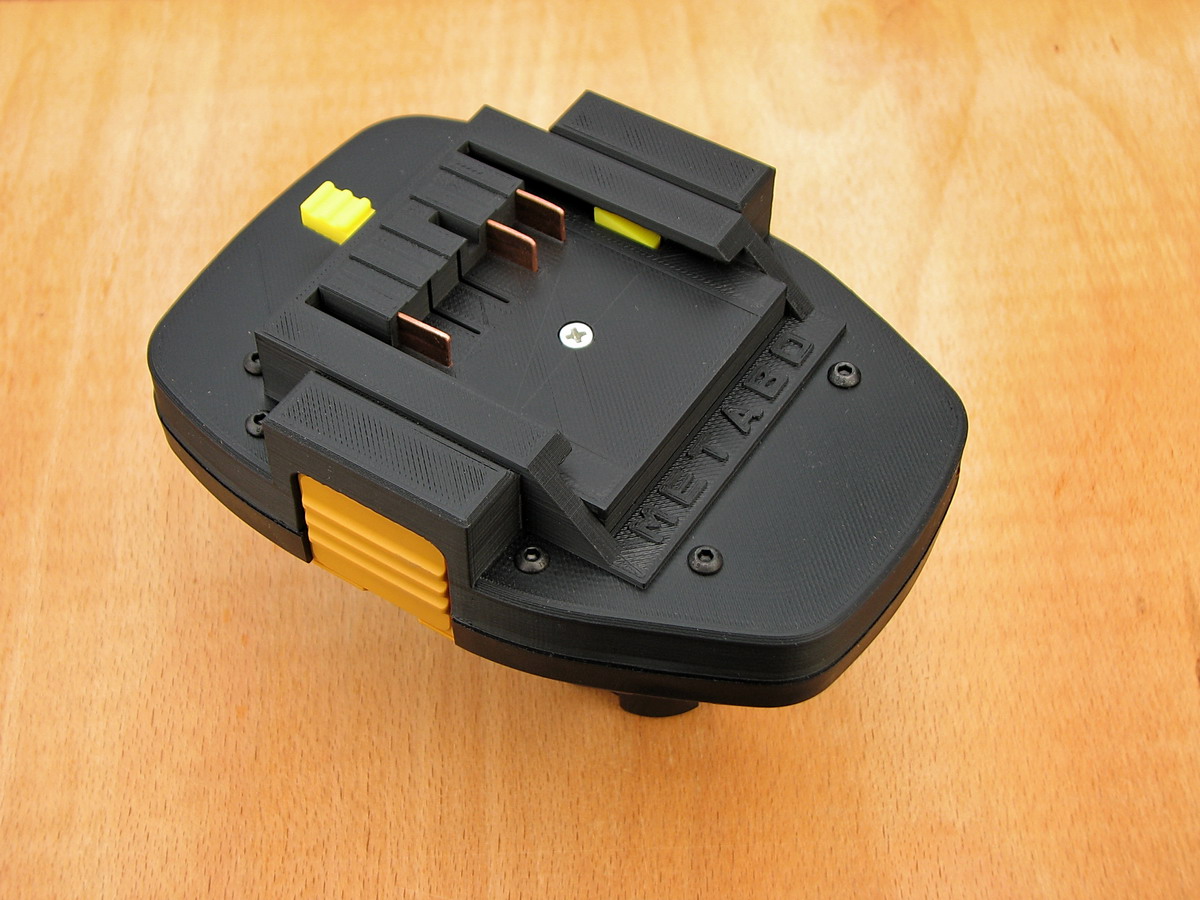

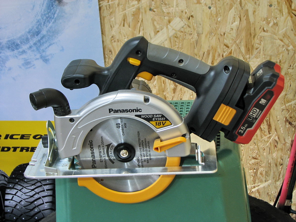

Dmitry47 написал 10.01.2026 в 21:30
Как-то отец притащил мне два чемодана с шуриками АЕГ синими с работы. Говорит выкинули, а он крохобор .....
Попробовать приспособить их к имеющимся аккам. Я так вернул к жизни панасовскую металлгидридную пилу, отпечатал переходник на принтере129Но это если есть принтер и куча времени (либо заказать, у кого он есть, но влетит в копеечку). Или сколхозить, спилив пятку у старого шурика, подходящего к аккам.

Дмитрий Т написал 11.01.2026 в 13:08
Что там пробовать? Выкидываешь никелевые банки и вместо них ставишь 1865 - место еще остается. Есть смысл даже корпус вдоль распилить и склеить обратно уже утоньшенным, под новый формат.
