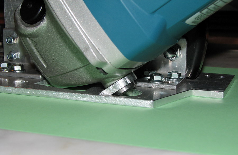

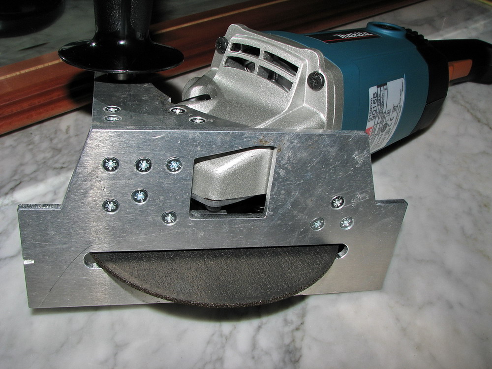

Выше речь была, где упоминается толстый листовой металл который должен быть разрезан максимально ровно, чтобы сварка ПА была идеально выполнена. Каждый из двух мастеров, применяет разный инструмент и метод . Позже мы узнаем для чего требуется идеальный рез, а именно, для создания вода-удерживающего сварного шва. На мгновенье представляется, как Саня делает аквариумы из листовой стали 5 мм. Потом, раздает их друзьям и родственникам для разведения рыбок. Может и продаёт.
Как бы там ни было, но мне всегда интересен способ резки стали дисковой пилой. УШМ всё же шумновата порой, а я живу в достаточно плотной застройке. Сам достаточно поработал УШМ по резанию листовой стали. Как ни старайся, а косяки происходят. Диск ровно трудно держать.
Дмитрий Т
Дмитрий Т
Братск
Сообщений: 12238
15.01.2026 в 15:53:31
sMenT написал 15.01.2026 в 15:32

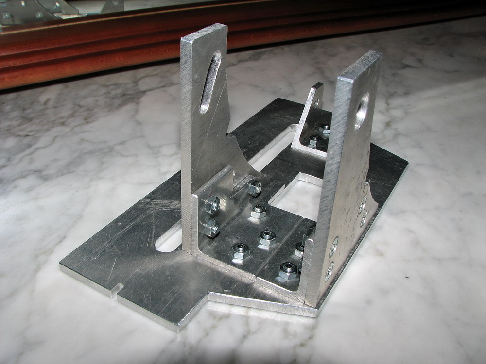

Выше я показал фото приспособы, режет так же ровно как и пила. Принцип действия один и тот же. К тому же, повышает безопасность и удобство многократно.

Дмитрий Т, там при создании фрезеровка была?

Странно. Ничего не слышала про это.. Режут (вроде) сначала намечая линию - и потом с минимальной подачей туда-сюда, рез получается достаточно ровный. 5мм вообще не вопрос - у меня детали и 10 и 20 мм толщиной бывали, заготовочки. И даже 30 один раз. Но непонятно другое - как качество реза может сказаться на качестве сварного шва?? Тем более при таком уровне «мастерства» сварщика IMG_3080

MADONNA, нет, проблема на листе при больших длинах. Там совокупность факторов складывается, неудобство позы, подложка не идеал при большой длине, диск плывёт восьмёркой, глюк глаз какой-нибудь от искр, как вот ты уже вышел за предел линии. Раз на раз не приходится.

Ну а в чем проблема на большой длинне? Положил пару досок на всю длину реза, и пешком ходишь туда-сюда. Ну неудобно только что в наклоне - так если много резать - стол или помост сделать недолго. 1000 раз видела такое - и никакого неудобства не заметила.
Всё сделано вручную из дюралевого листа. Правда, при интенсивной резке надо стальную накладку, дюраль интенсивно изнашивается на ржавчине. Но при домашнем использовании делать не стал, редко режу листовой металл. На фото выше толщина листа 3,2 мм. УШМ 150 мм.Приспособа 1приспособа м 2Приспособа 4

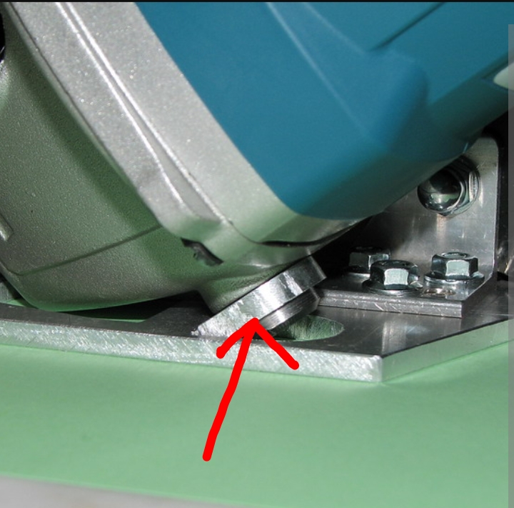

15.01.2026 в 17:52:57
Дмитрий Т,  всё понял, но этот элемент как-то не на всех фото показан?Screenshot_2026-01-15-20-51-35-48_40deb401b9ffe8e1df2f1cc5ba480b12
