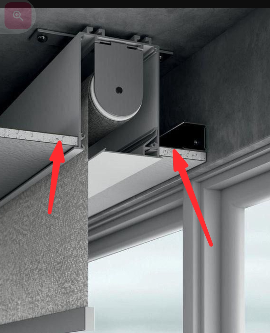

Screenshot_20260123-155553 Висячие края листов ГКЛ - будет потом "шляпа" Надо паз либо площадку под саморезы - "привет" конструктору)
Это все есть в коробах светильников, либо в щелевых решетках вентиляции.

33 BV, Здравствуйте! Извните зха долгий ответ
Это картинка показывает принцип устройства рулонной шторы внутри короба. А физически в нашей конструкции продуманы адаптеры : для гипсового потолка, под штукатурку; для натяжного потолка, накладной как на фото. На тестовом образце, что мы предлагаем адаптер для гипсового потолка предполагается.

Может покажете фото/чертеж адаптера?
