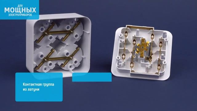

Я бы разобрал. И посмотрел... есть ли изоляция между пластинами земли и шинами на гнезда.
Помню как разок бахнуло похожее

imageНа карточке товара в видео рендер в движении. товар

Мишутк, похоже... может... Но рендер ... Плохо видно.

Бахнуть!!!))) Могли бы изолировать, напылением пластика, в нужных местах.

Dmitry47, в некоторых изделиях между пластинами только воздух. Бывает что усики земли не так стоят, вилку вставляют... Давит... Земля прогибается и с фазой встречаются. Ничего страшного, но неожиданно)
Было такое...
