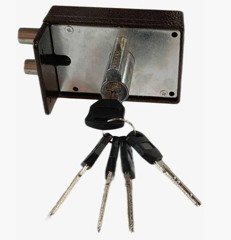

Levontay,  imageВот сюда на шток вместо ручки приварите старый ключ и разместите в вашем замке. Подбирая цилиндр убедитесь, что шток вращается вместе с ключом (кажется бывают механизмы, где обе половинки независимые).

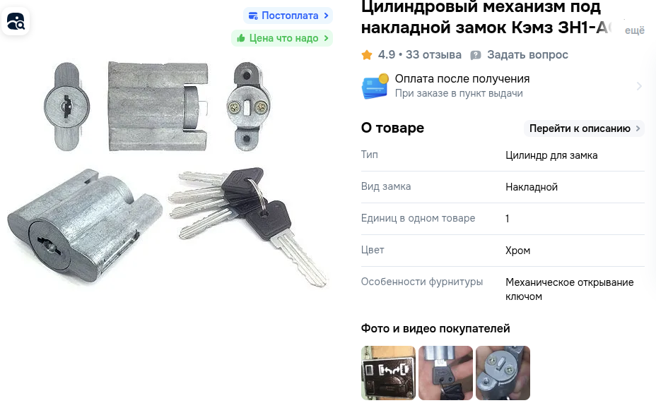

О, этот даже проще встроить: imageНо почему вместо него не поставить просто этот? image

О! Великолепно! - идея! - это решает проблему.
Потому-что "мой" - трёхоборотный, потому-что с одинарной задвижкой - а многозадвижечные ригели у меня вызывали кучу проблем.
