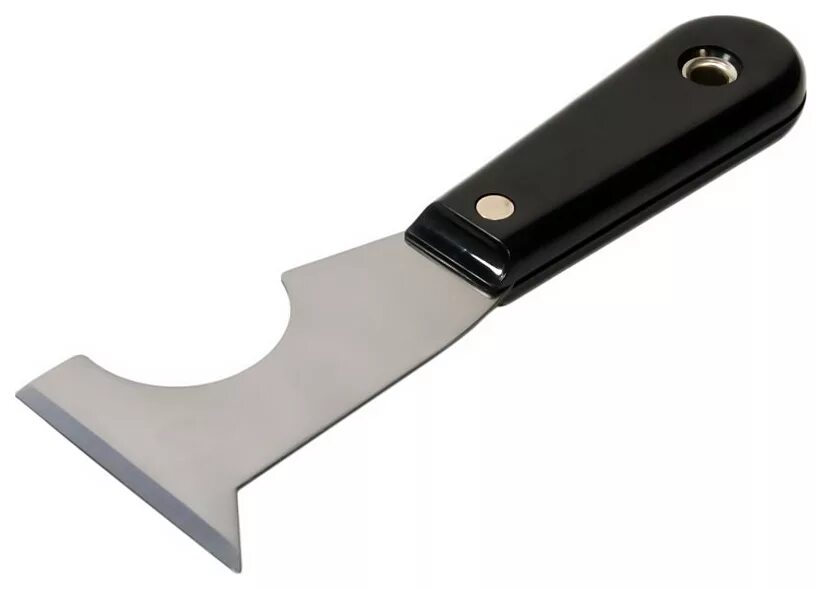

Шансов мало. Ковыряльник купить i (6)или сделать болгаркой из полотна пилы. Перед ковырянием подогреть феном. Снять старую и сделать одинаковую по всей площади.

sanya1965 написал 03.04.2026 в 20:02
феном
С рег Т, а то и плитка может треснуть при усердном нагреве.

04.04.2026 в 01:57:13
BV написал 03.04.2026 в 20:56
Скоро с АКПП будут советовать.... С круиз-контролем... Температура зависит от расстояния. Простым феном 300/600 делается легко. Рядом кусок провода положить, и по плавлению изоляции будет понятно какое расстояние надо.
