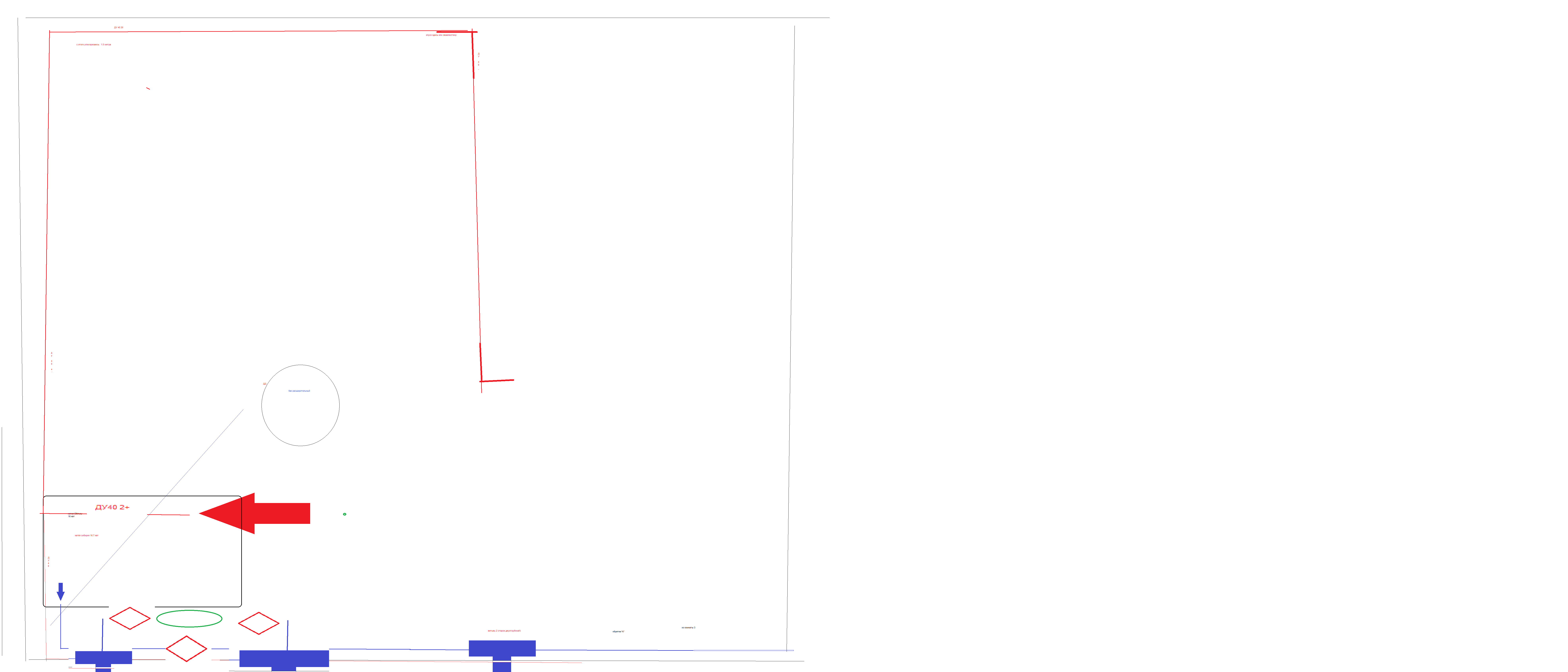

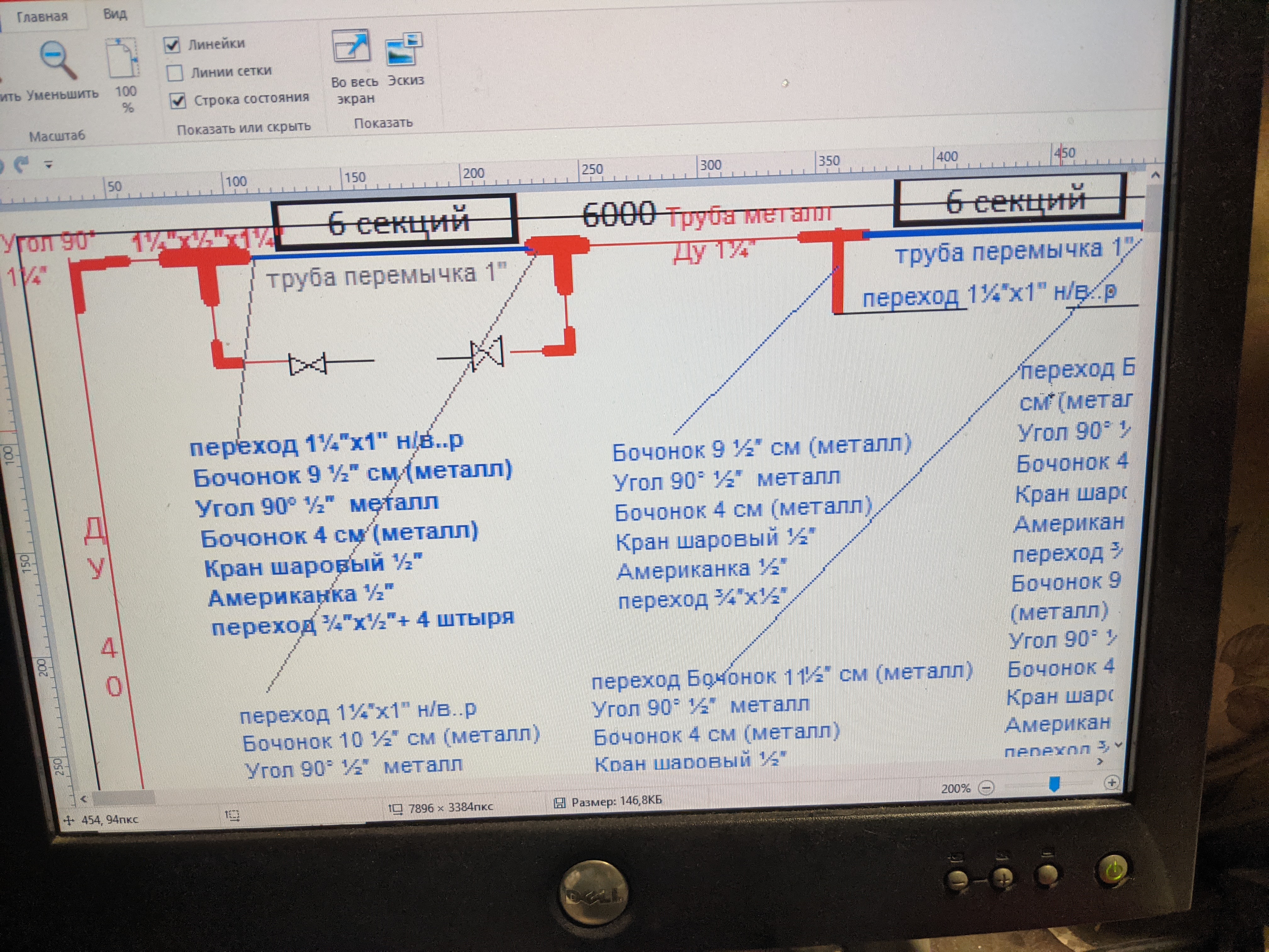

Редактор Просмотр Меня зовут Александр.Я сантехник.Попросил меня братишка переделать отопление.Сейчас у него всего 2 комнаты, пристроив к основному дому 16 кв.м (плечо 1) 3 места по 4 секции (плечо 2) плюс 4 секции плюс 4 секции плюс 20 секций 25 кв.м.Старая двухтрубная система, диаметр 1 1/4.Рассчитал: помещение 52 кв.м.Комната 25 кв.м, 3 окна угловая, 3 места по 6 секций.9 кв.м, одно окно, 9 секций.И 18 кв.м, 3 окна угловая, 3 места по 5 секций угловая.Я думаю удалить ветвь 1 и в нее врезать 1 1/4 металл и пустить с подачи однотрубка.25 кв.м, 3 окна угловая, 3 места по 6 секций.Нижний тройник 1 1/4 на 1/2 на 1 1/4, переход 1 1/4 на 1, бочонок 1/2, угол 90 градусов, 1/2 вентиль с американкой 1/2, меняю пробки 3/4 на 1/2, перемычка 1.9 кв.м, одно окно.Нижний тройник 1 1/4 на 1/2 на 1 1/4, переход 1 1/4 на 3/4, бочонок 1/2, угол 90 градусов, 1/2 вентиль с американкой 1/2, меняю пробки 3/4 на 1/2, перемычка 3/4.18 кв.м, 3 окна угловая, 3 места по 5 секций угловая.Тройник 1 на 1/2 на 1, переход 1 на 1/2, бочонок 1/2, угол 90 градусов, 1/2 вентиль с американкой 1/2, перемычка 1/2.

alex5585820, Ваша схема с тройниками 1 1/4->1/2 и перемычками 1/2” — нежизнеспособна для отопления. Переделайте проект под двухтрубку с нормальными диаметрами. Экономия на фитингах выльется в холодные батареи и вечные танцы с балансировкой. П.С. Если хотите проверить — смонтируйте один радиатор по вашей схеме на столе и подайте воду. Увидите, что через перемычку 1/2” вода идёт, а в радиатор — еле-еле. В масштабах всей системы — катастрофа.

Просто рассчитать нужно гидравлически. И будет все работать хорошо в соответствии с ТЗ.
Можно и однотрубку (требует меньше расчетов), но более дорогая арматура, можно и двухтрубку (требует более тщательный расчет), менее дорогая арматура, можно и лучевую (тоже не очень требовательна к гидравлический расчетам), но намного более дорогая арматура и оборудование.
По стоимости менее дорогая - тройниковая двухтрубка, которая вместе с гидравлическим расчетом будет менее дорогая.
Никакой настройки долгой не требуется. Просто регулирующая арматура устанавливается в заранее просчитанные настройки и все работает сразу без настройки.
