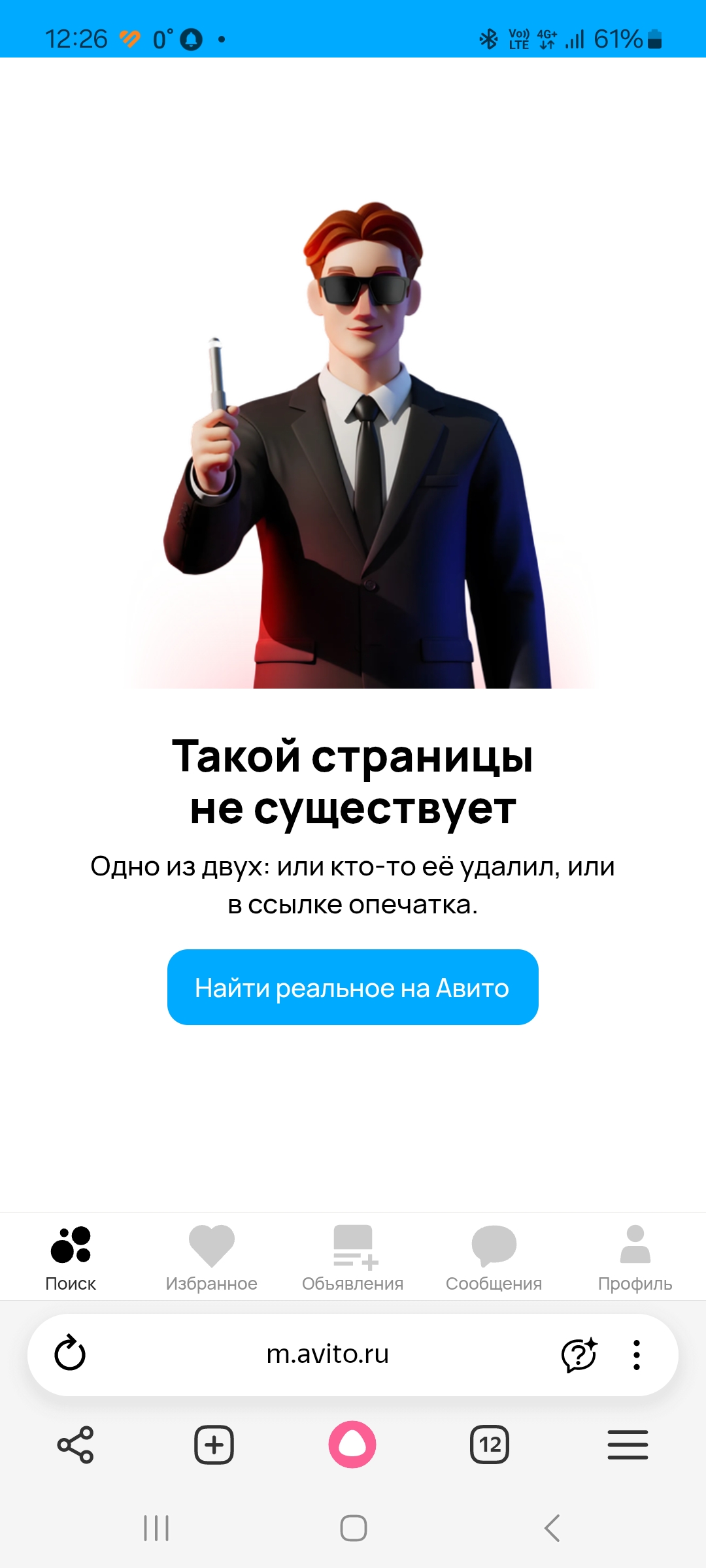

BV, к сожалению такой темы нет1000075612
