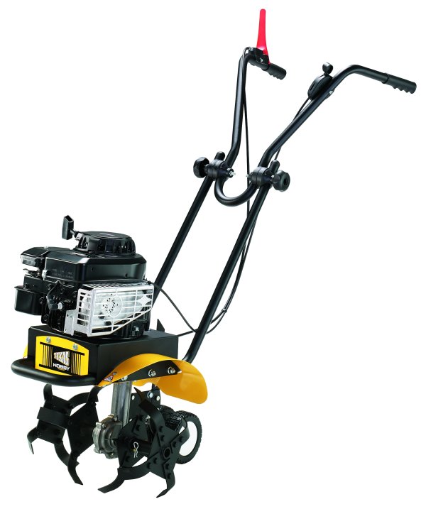

приобрел Gart-350 -
эта модель также называется Texas Hobby 300 B, http://www.texas.dk/texas/hobby%20300b/?partno=90260015100
Husqvarna T400 http://www.forest.com.ua/action/products/product/58/index.htm
мотокультиватор "Лидер" http://www.zid.ru/ru/products/moto/lider.html
вопросы
"Как правильно заточить фрезы ?"
"Режущая кромка находится с внутренней или внешней стороны фрезы ?" "Может ли кто -либо показать на рисунке/фото правильно заточенные фрезы ?"
========================= Здравым смыслом я так понимаю : затачивать нужно с внутренней стороны фрезы чтобы выйти на угол заострения ~ 36 градусов, а затем с наружной стороны фрезы "снять" задний угол ~ 6-8 градусов чтобы получить средний угол заострения 28-30 градусов. Правильно ли это ? или достаточно просто заточить внешнюю сторону фрезы на угол 60 градусов ?

Затачивается с внутренней стороны. Не стоит так скурпулезно к этому вопросу относиться, все таки не ножи на рубанке.
