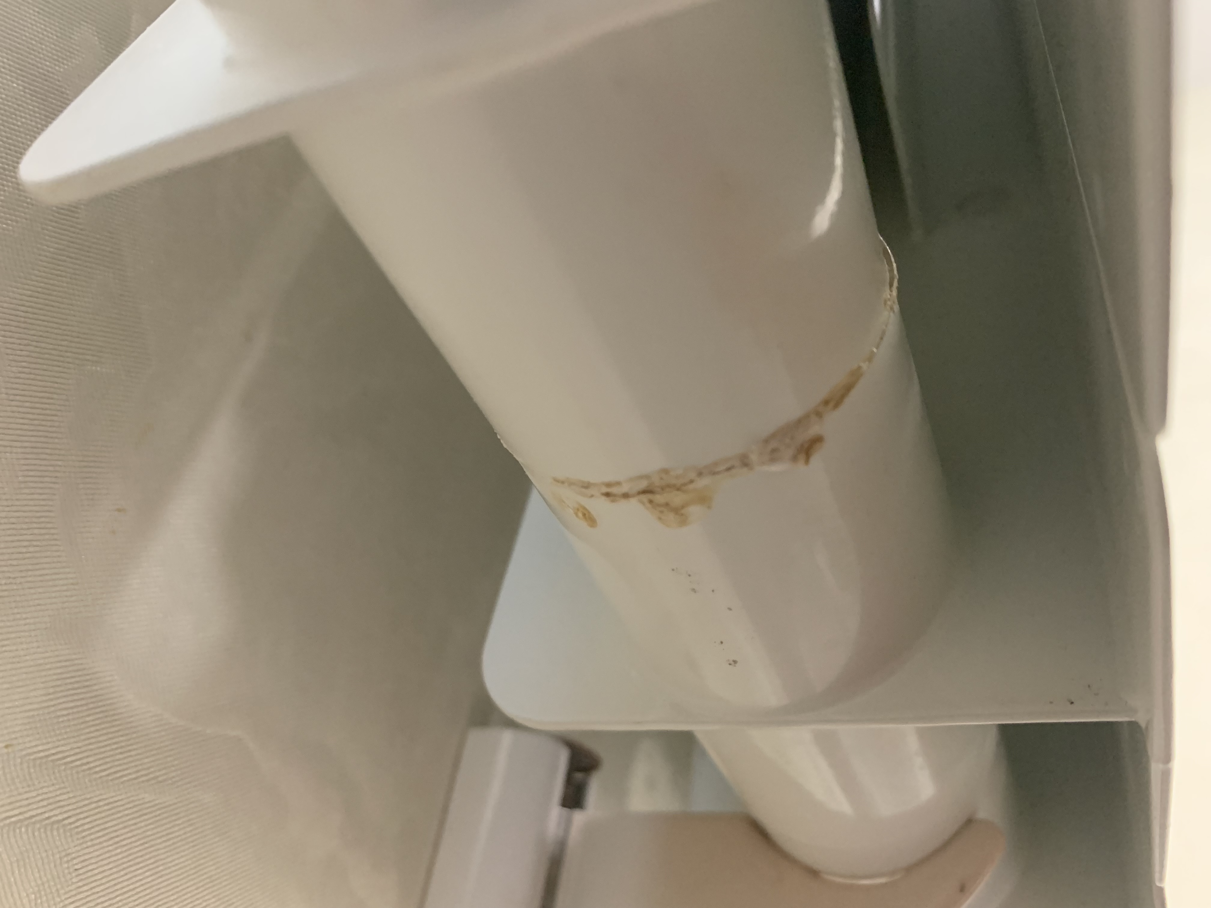

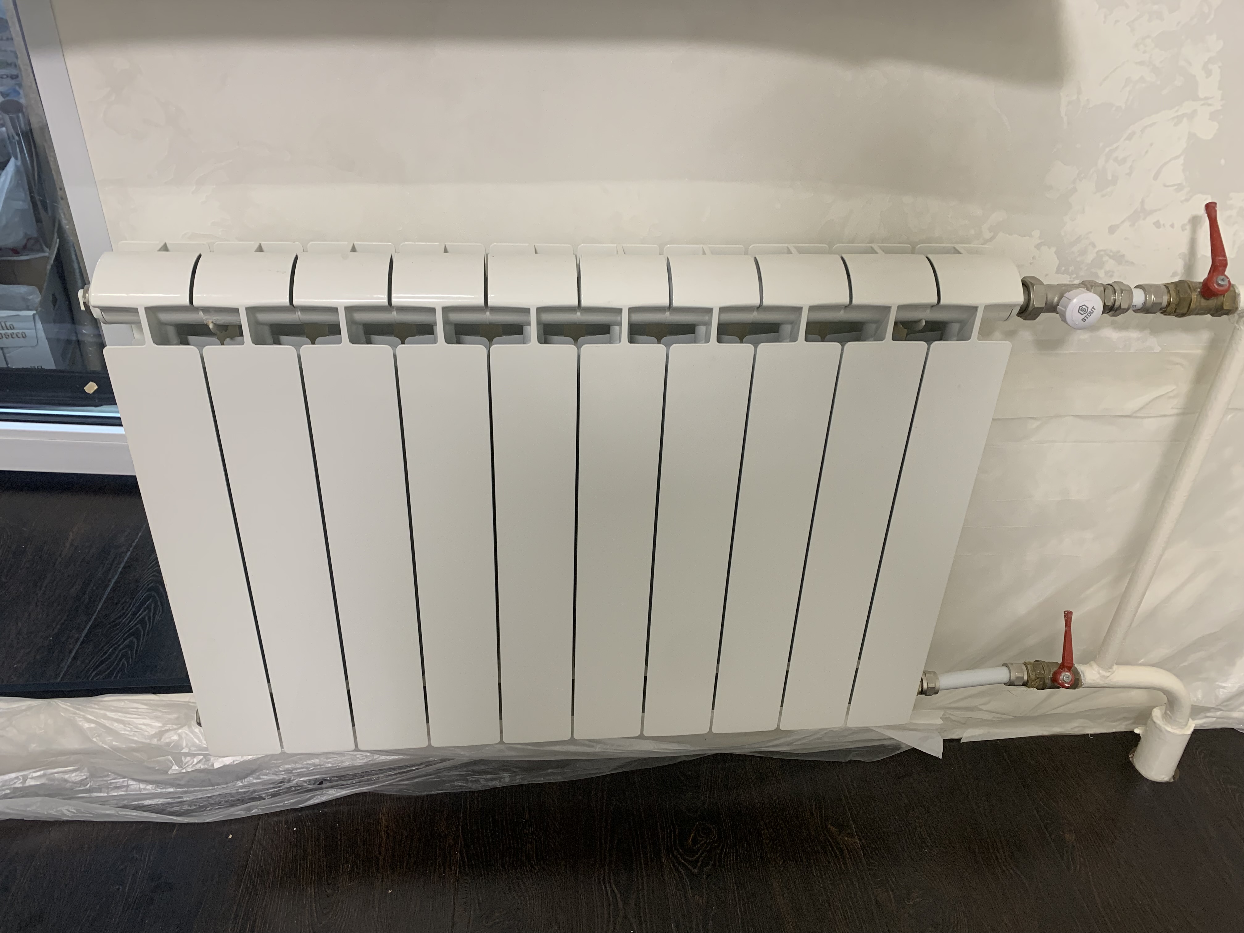

Здравствуйте ! Радиатору 2 года, появилась течь между секциями(последняя с краном маевского) + пошла ржавчина ! Стоит ли менять прокладку или только на мусорку такую батарею ?

И на глобал бывает проруха)
Можно перекрутить, поменяв прокладки, но надо найти тело на опыте, и как тянуть и зачищать и какие именно использовать прокладки, ну и инструмент чтоб был. Имхо задача не банальная, поэтому поставить монолит и забыть, если конечно 15тр не проблема для семейного бюджета

Можно, а зачем?(с) Закипит со временем. Если будет прогрессировать - то лучше поменять, но не факт что на новой не потечет или не отвалится вовсе.

Плоские прокладки с контролируемым усилием затяжки ниппеля - излишество нехорошее. Sira использовала (наверное, и сейчас использует) правильные уплотнения между секциями и для торцевых заглушек и переходников.
Но сейчас можно заменить на Монолит или Супремо. Будут отлично сочетаться с нынешней подводкой . :D

Открутить проблемную секцию, резьбу почистить и запаковать нормально.
Секцию обратно ставить не надо, если что.
Найти того кто вкрячил МП на ремонтных фитингах, дать ремнём по жопе и нассать ему в глаза.

Я бы оставил так. Под наблюдение.

И добавить за термостат от двухтрубки на однотрубке, ибо Стаут не делает клапана для однотрубок.
На уровне гипотезы: сильно зауженный клапан тормозил поток и из теплоносителя откладывался шлам, что привело к подшламовой коррозии и протечке между секциями. Вот вроде бы регулятор он и в Африке регулятор, в глазах обычного халтурщика, а Рафик, точнее Глобал, ни у чем не уинауат.
Всякие петровичи продают их как универсальные... А мурзилки производителя никто в наше время не читает.

По крайней мере манагеры Терема знают что у них нет клапанов для однотрубок
