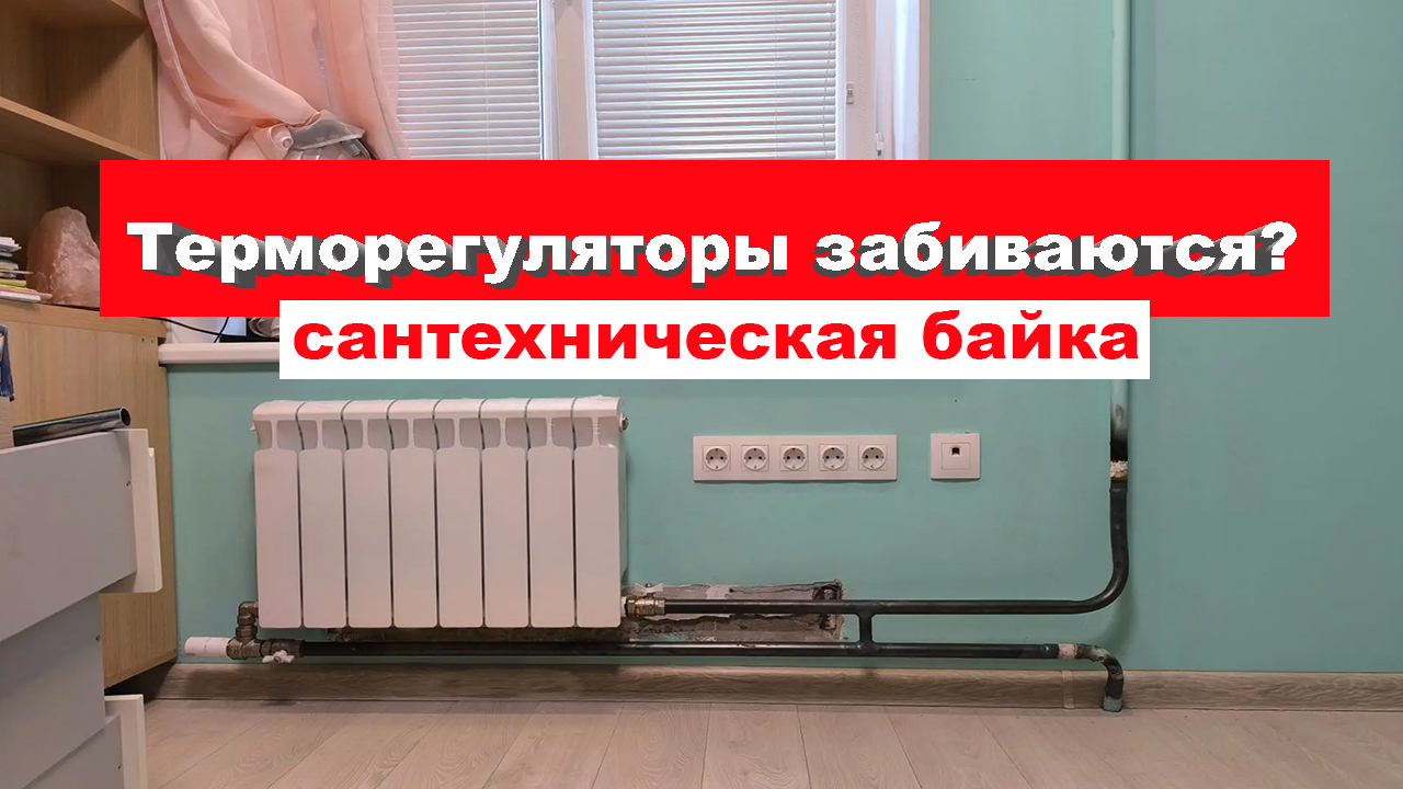

В этой теме могут писать те, кто забанены в первой теме. Интересно, зачем на фото ниже выломан фрагмент стены?

Freeland, очередной косяк Олеговича - вместо того что бы повесить на 2 секции больше - он заливает всякие байки что типа лучшее враг хорошего и что подшламовая коррозия всех сьест. Как то не-симметрия по окну намекает что, Олегович вообще слепой или глупый, или глупый слепой. Вообще это его стиль: image

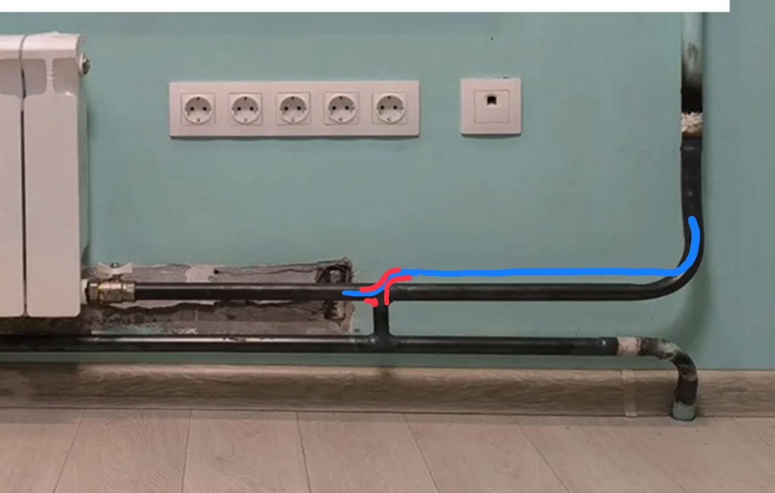

Олегович, вопросы к тебе Чем обусловлена симметрия байпаса? IMG_3687 Где «фирменный» элемент из двух отводов - без него не должно работать.. IMG_3688 Или должно?

Это кухня. Радиатор установлен под открывающейся створкой окна. Что логично, если правее будет стоять стол. Как можно делать хоть какие предположения, не зная обсуждений и пожеланий зака? Дырка в стене не имеет никакого отношения к радиатору.
Еще как имеет Это последствия оплаченного демонтажа.
Любимая песня Техник-Сана - кривые трубы попросил заказчик. Слезно умолял.
Но Олегович не такой. Олеговичу пох Заки (и тут ему уважуха и почет - я тоже так живу) Он далет как считает нужным, а для верности проломит стену кулаком - что бы боялись значит..

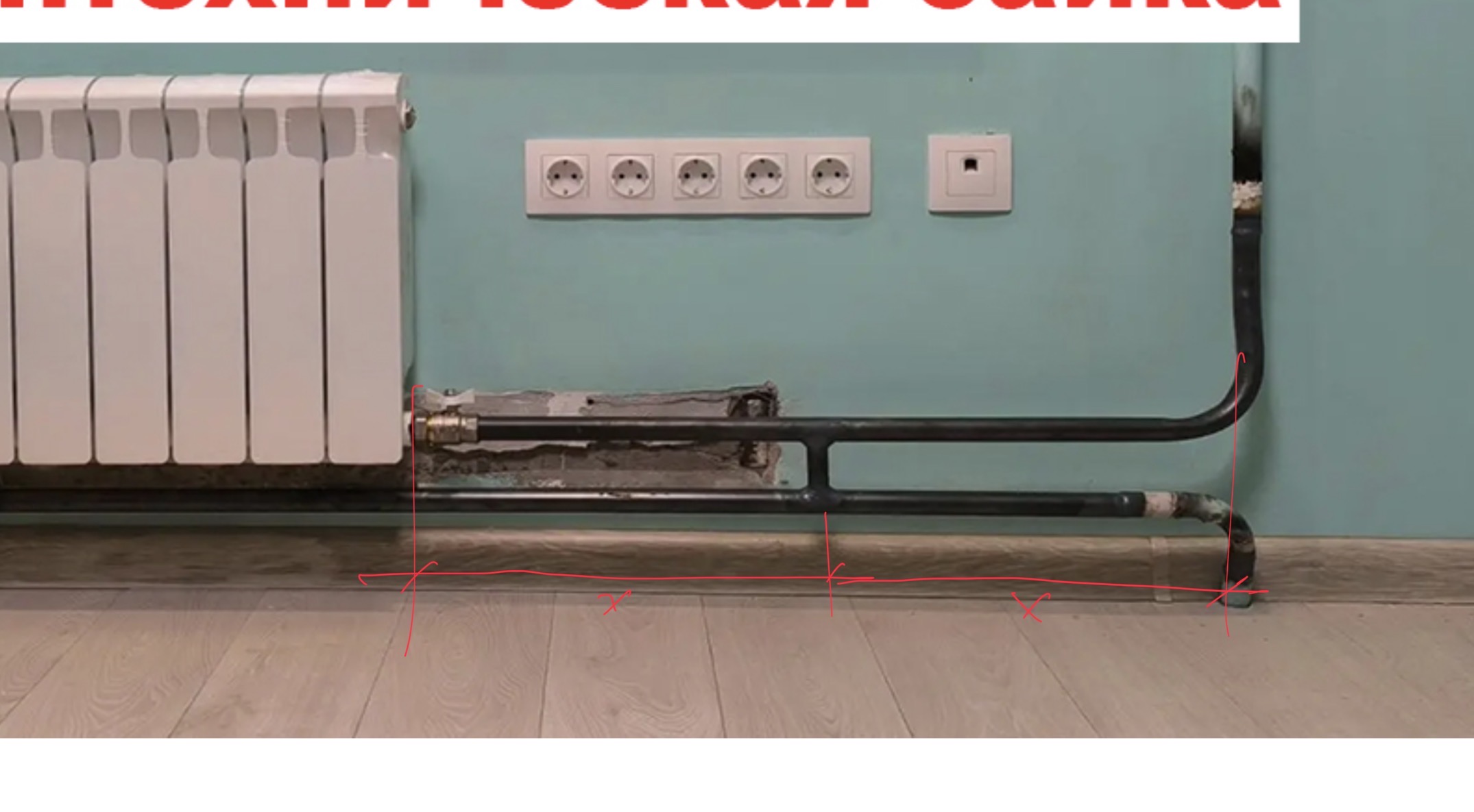

По оставшемуся следу ранее установленного конвектора, можно предположить, что конвектор висел симметрично по центру оконного проема.
Т.е не было неприятного эффекта "дутья холодом" от откосов окна. А теперь наверное будет холод с правой стороны окна.

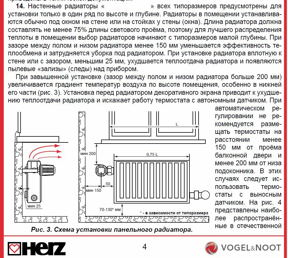

Все производители радиаторов рекомендуют делать длины радиатора не менее 75% от ширины оконного проема. Если же посмотреть на фото Олеговича, это правило он практически никогда не соблюдает.
Не думаю, что это так заказчик экономил на нескольких секциях радиатора. Маловероятно, что зак захотел сэкономить чуточку на радиаторах на фоне немалой стоимости работы Олеговича и стоимости ремонта квартиры, сделав себе некомфортное отопление.
Вот не может быть, чтобы зак потребовал сделать себе некомфортное отопление, поставив слишком короткий радиатор. Это конкретный косяк установщика.
Везде и всюду написано какой минимальной длины должен быть радиатор. Поэтому не занимайтесь словоблудием, а выполняйте нормы и правила.
