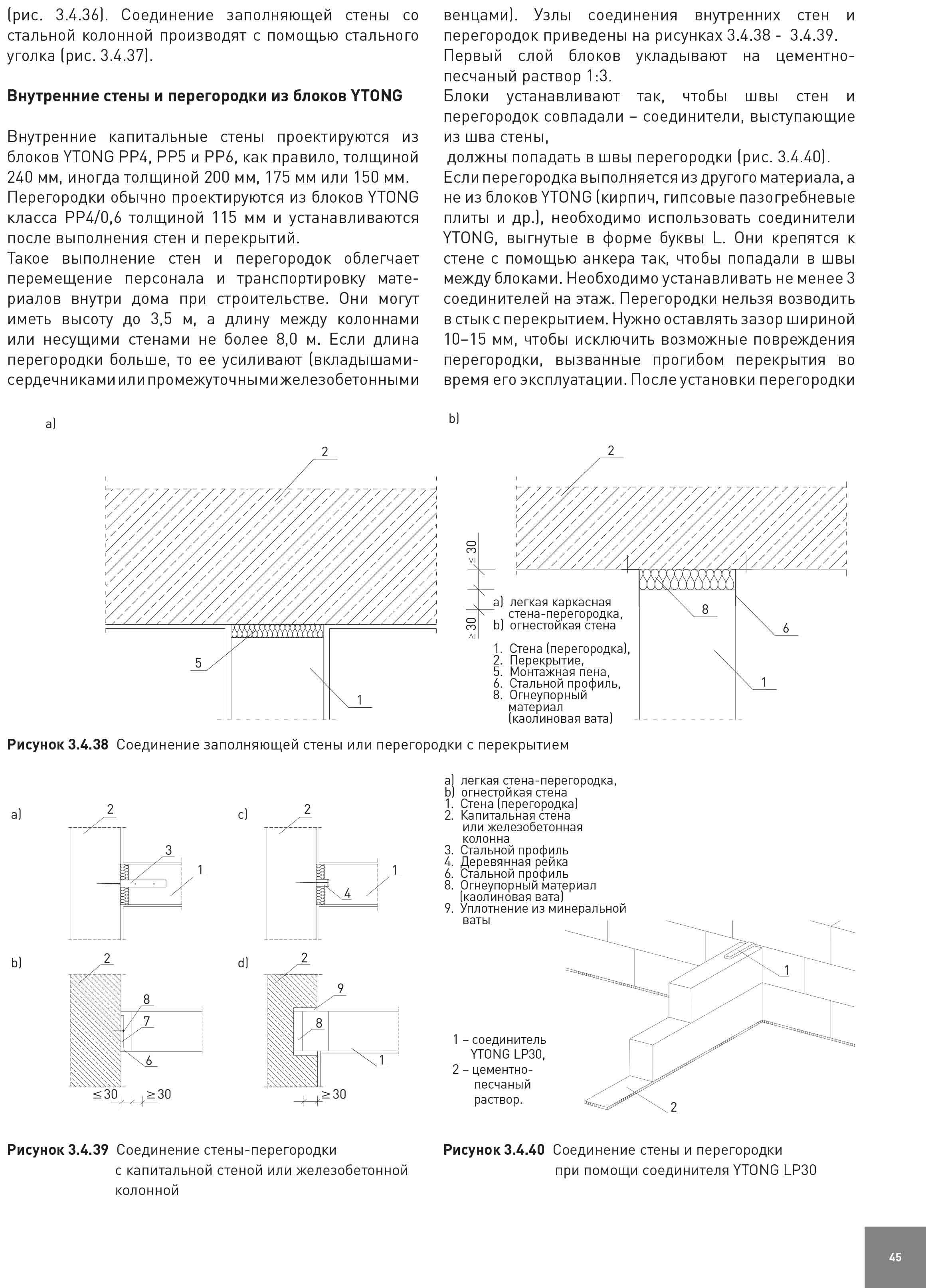

Gabber написал 07.08.2026 в 12:27
Кому верить
Первоисточнику.
Звукоизоляция
