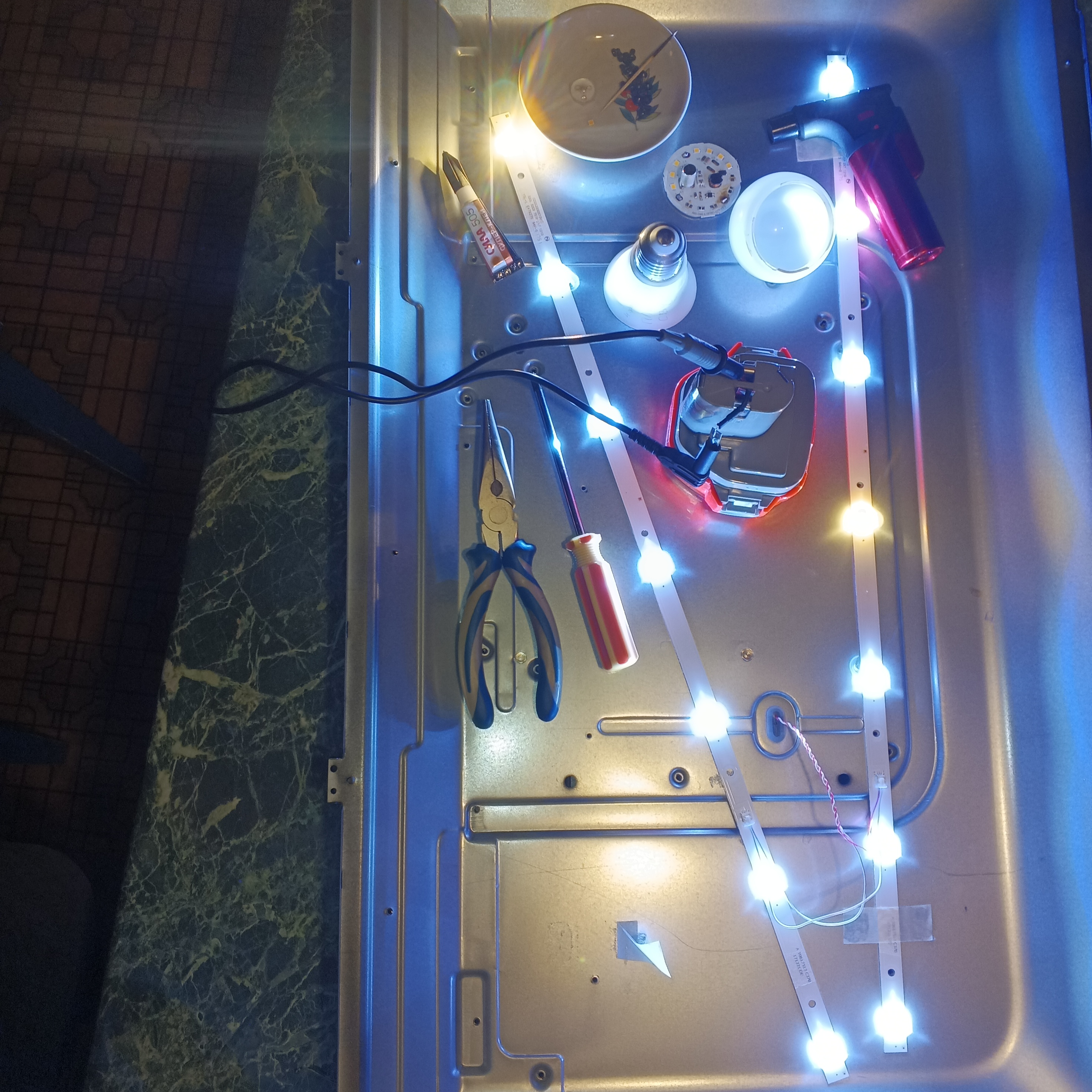

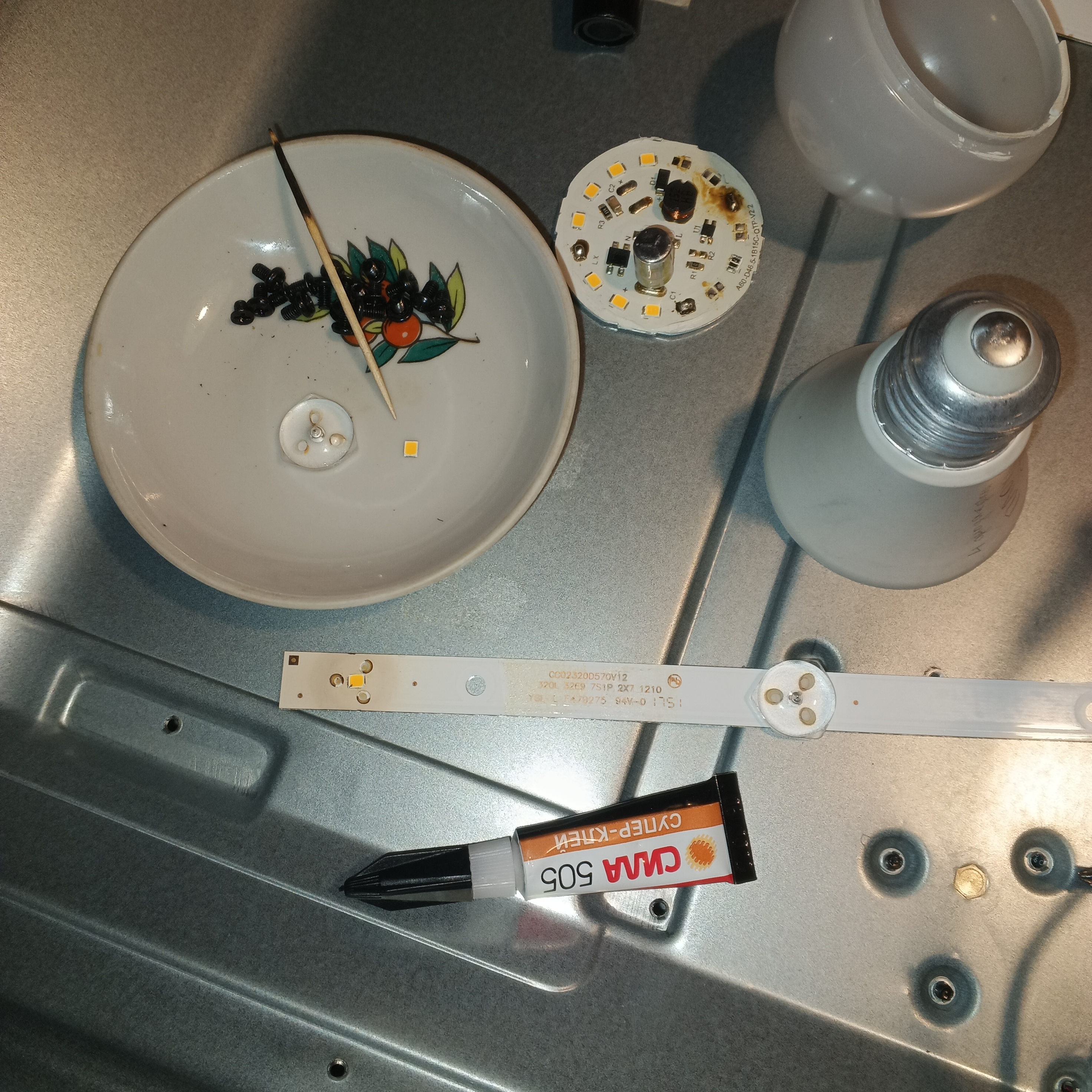

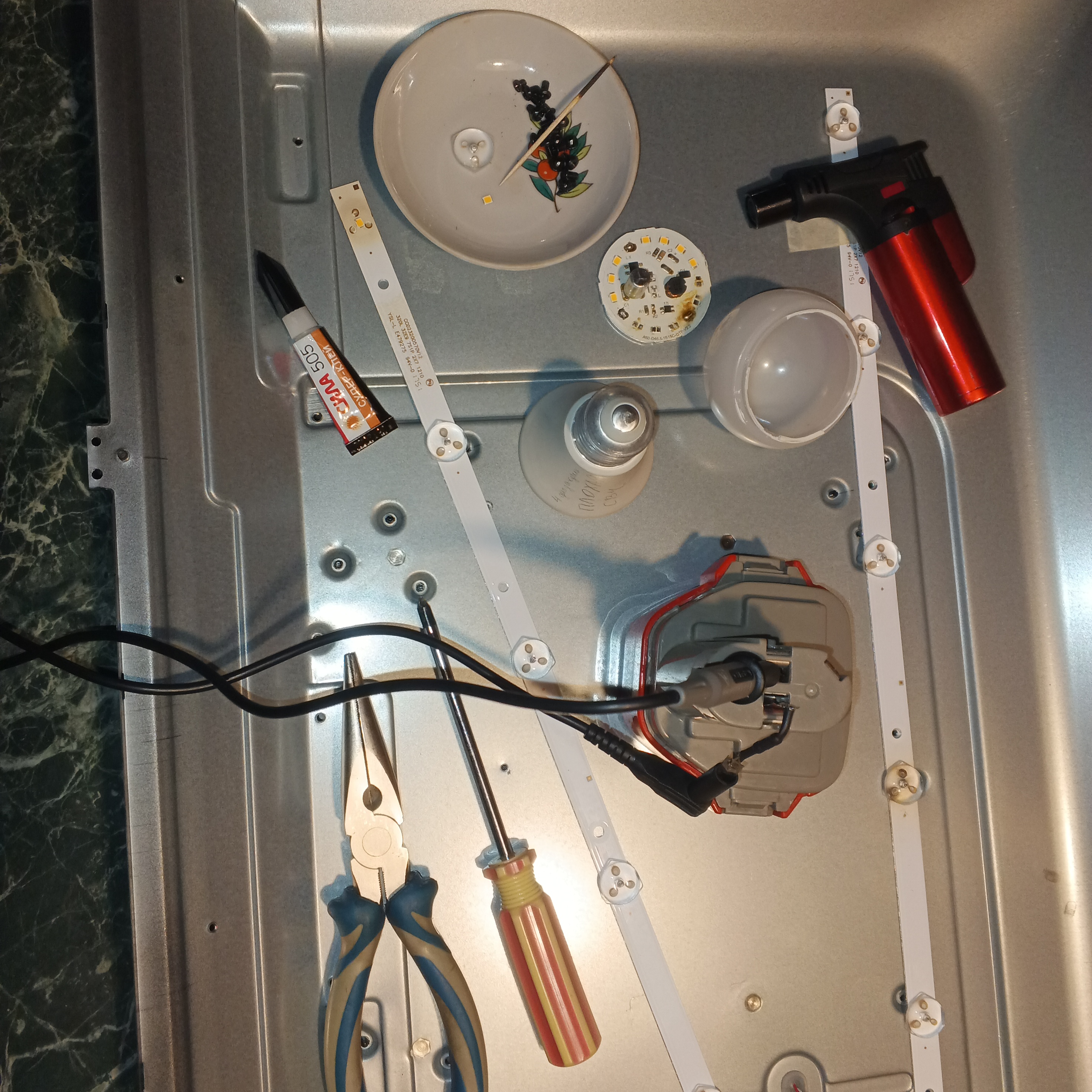

Дача.Сосед - дедушка.Дешевый ТВ 32 В прошлый раз просто замкнул одну матрицу проводом - не вглядываться не видно.В этот раз ТВ хотели выкинуть... Сейчас поменял ранее сдохшую матрицу на одной линейке, и сдохшую сейчас на другой.Донора на 4...5К не было, поэтому поставил из теплой лампочке.Для ремонта нужно: Отвертка Пассатижы Турбо зажигалка Сдохшая лед лампа 4К нормальный цвет (была 3К) Аккум от шурика 12в + резистор 20ом из лампочки Секундный клей
Далее см фото...

Оно того не стоит... Матрицы из лампочки перекинуть - минут 5...10 штука.
Желтые пятна можно увидеть, если знаешь. Дед наверное и не заметит даже. 17862350027447888077271311127270

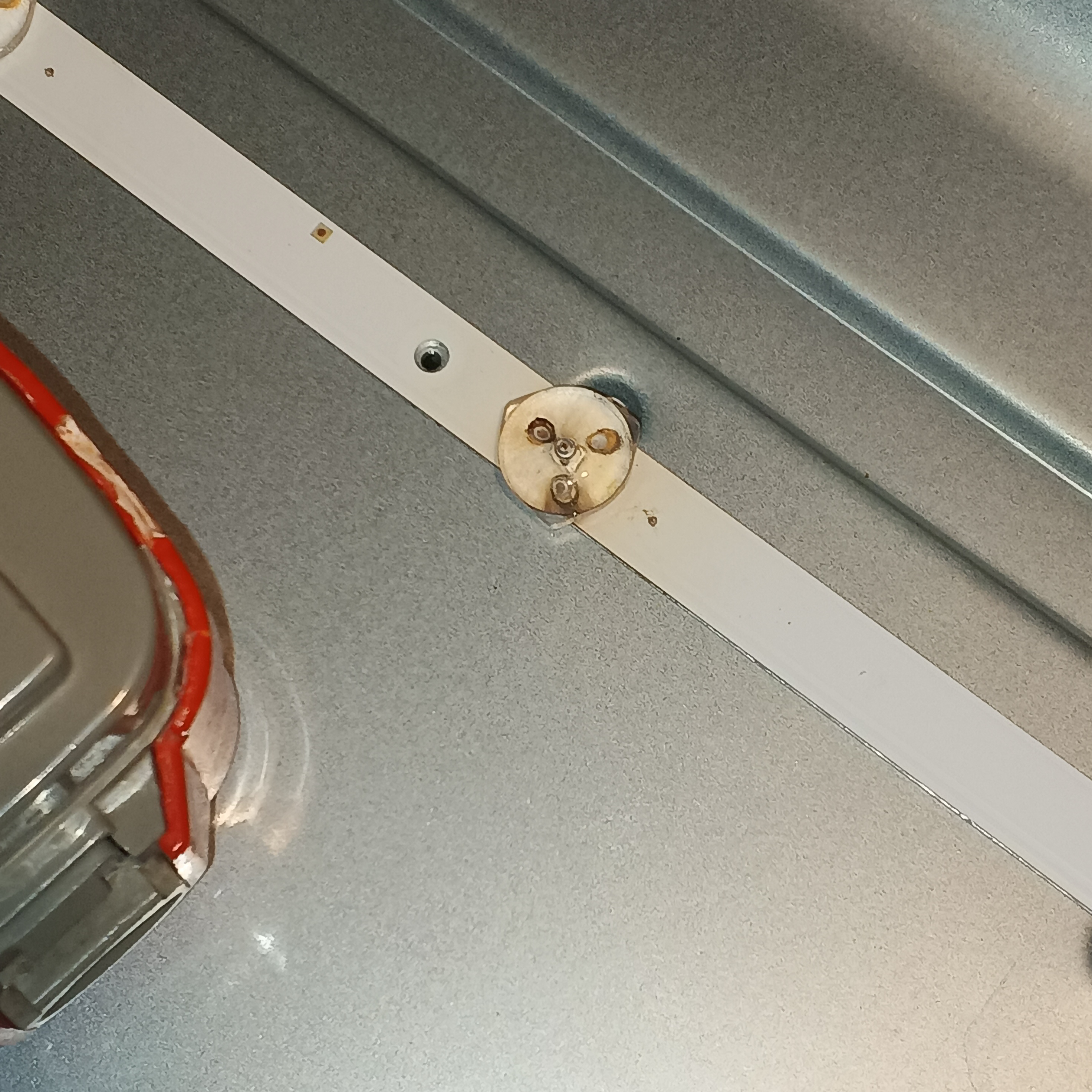

Написано для людей чуток умеющих думать .... на фото турбозажигалка - очевидно, что для снятия матрицы (и на линейке и на лампе) надо греть алюминий снизу (ну не сверху же палить;) ) и давить зубочисткой сбоку - как только расплавится припой - сдвинуть в сторону. Можно мощный паяльник.
Сажать обратно - также - положить матрицу на площадку - и греть снизу. Когда матрица зашевелились и чуть подсела вниз - тут же убрать нагрев.

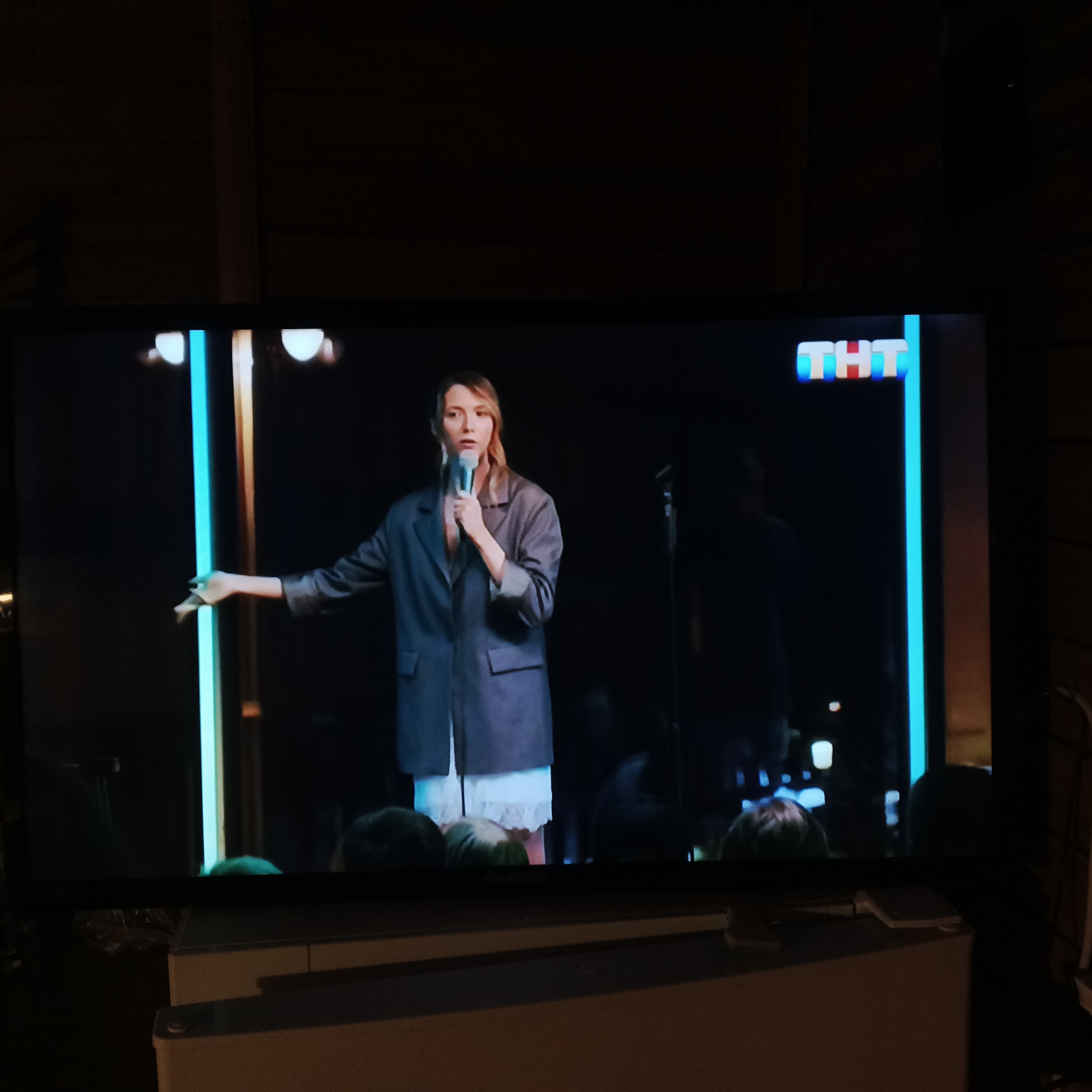

Но сегодня утром дедушка уже смотрит этот ТВ!
Так понятно?)

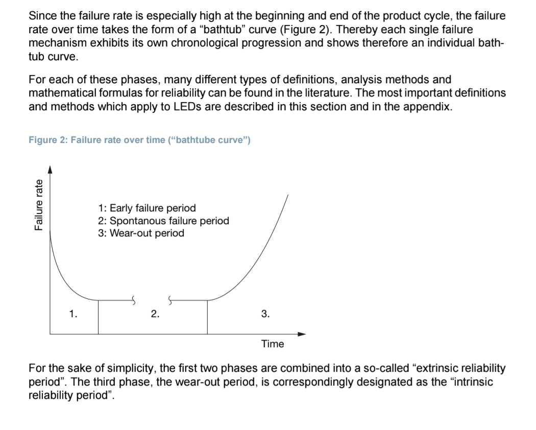

Не факт. Часть лед диодов может отказать в течение года, потом период безотказной работы, потом когда-то опять наступит увеличение вероятности отказов.
Screenshot_20260809-122332 https://look.ams-osram.com/m/738267cd95c87869/original/Reliability-and-lifetime-of-LEDs.pdf

Dmitry47,  Для вас - нюанс. Драйвер опрашивает линейки только при переходе из стендбай в запуск. Линейки в обрыве - встает в нижнее положение по напряжению и работает именно как источник напряжения (42 Вольта) и даже при восстановлении цепи в рабочем режиме телека не перейдет в токовый режим. Одна линейка светится, а две уже нет, если подключили после запуска ТВ.
Поэтому метод последовательного замыкания матриц при включенном ТВ "в лоб" не работает.
Надо перед каждым замыканием матрицы выкл и вкл ТВ кнопкой. На понимание этого ушло полчаса - было поздно и тупил) Вольтметр - тут тоже не помошник.
Проще проверить отключенные матрицы аккумом с резистором Если и его нет - то замыкать и вкл выкл...

Так как я делал - не спалишь. Диаметр струи пламени 3-5мм длина 20мм. Острие пламени еще тоньше. И зубочисткой придавить в сторону диод - как припой поплыл - диод тут же сдвинется. Очень простой и удобный способ.
